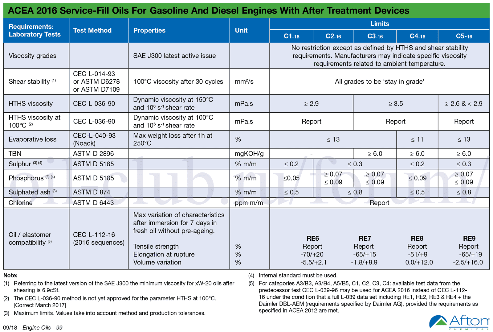

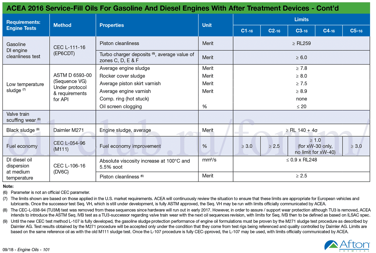

Devi vedere cosa dice la specifica C2 e cosa dice la C3
