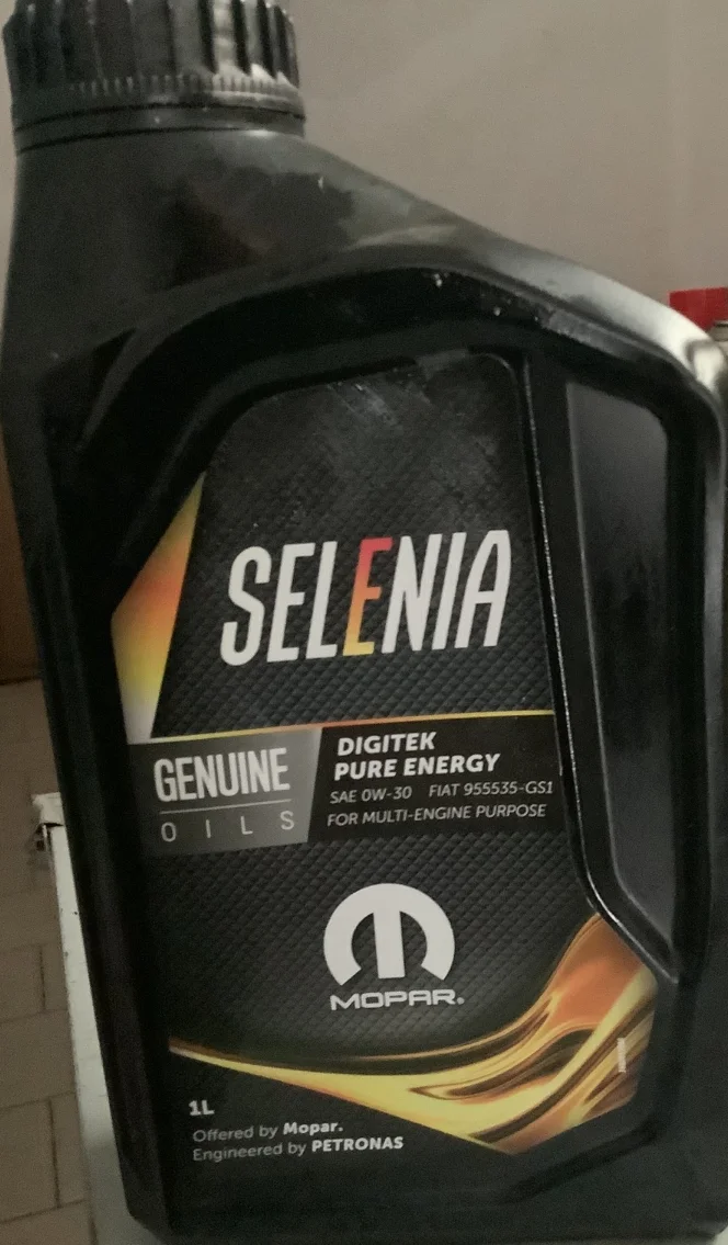

Se non vuoi rischiare di avere problemi con il multiair, usa sempre il Selenia prescritto
