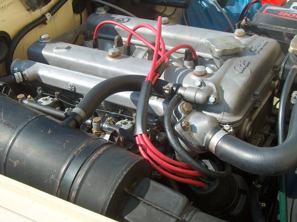

Ho un'Alfa Spider 2000 duetto dell'81.
Non riesco a trovare l'asticella per misurare il livello di olio.
Qualcuno potrebbe aiutarmi e mandare foto o disegno con indicazione?

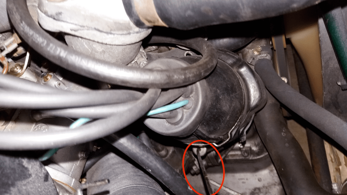

L'astina dell'olio è in basso a destra a lato dello spinterogeno.
Come in tutti i motori Giulia.
Gigi, grazie veramente. Finalmente l'ho travata. In realtà era nascosta sotto il tubo, che intanto si era spostato. Quindi tutto a posto.
Buona giornata!
Qui ancora meglio, evidenziata l'asta dall'ellisse rossa.
Visualizza allegato 270549
Grazie. vedi messaggio sotto. Un salutone

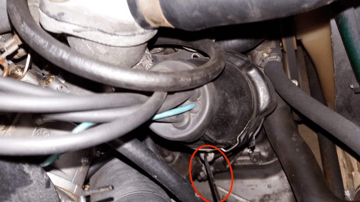

Visualizza allegato 270548
Grazie!
