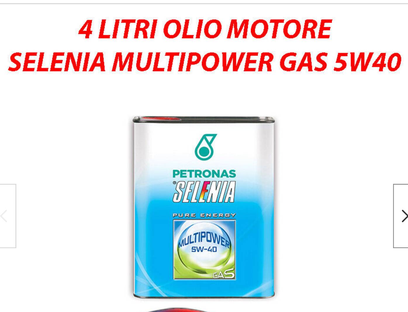

C’è il Selenia specifico per motori alimentati a gpl. Usa quello perché sopperisce alla combustione più secca del gpl

Siete stati molto esaustivi.
Ringrazio tutti per i consigli che mi avete dato.
Si lo so che non è un olio per questo motore ma, devo dire la verità, tutt ora ho una bella prestazione del motore. Non è mai calato di prestazioni nonostante l'elevato chilometraggio.
Si, è vero, ogni tanto quando faccio troppo km a gpl comincia a singhiozzare un po' a full gas, ma basta che rimetto benzina e faccio una trentina di km e passa tutto.
Mi sono preso il rischio ma devo dire che mobil1 5/30 esp è veramente un olio magnifico.
Ora farò questa pulizia per poi passare al selenia, come ha detto @VURT.
