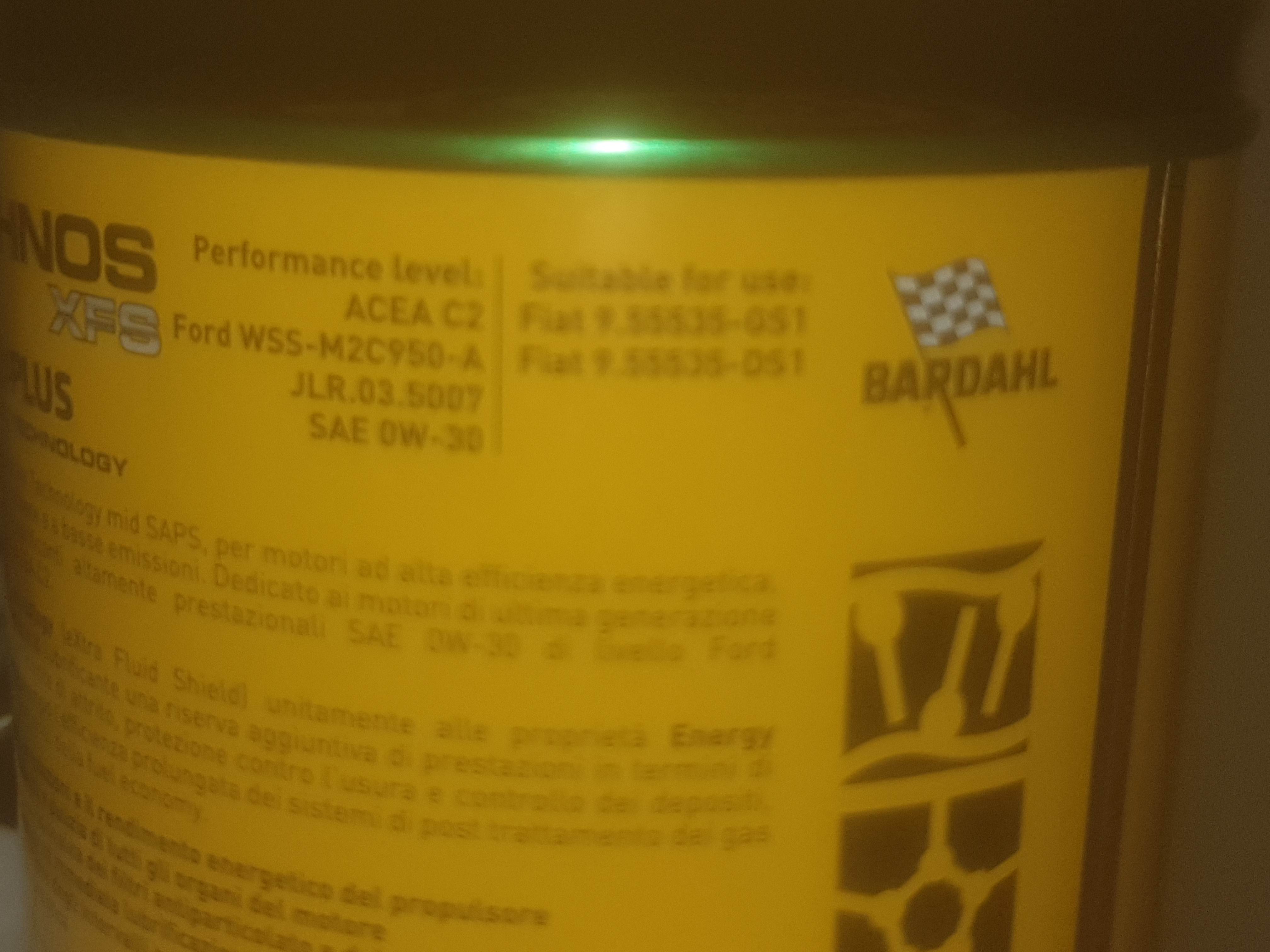

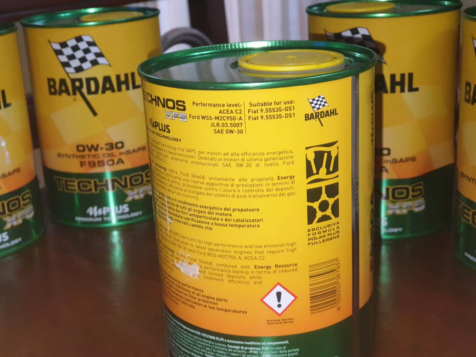

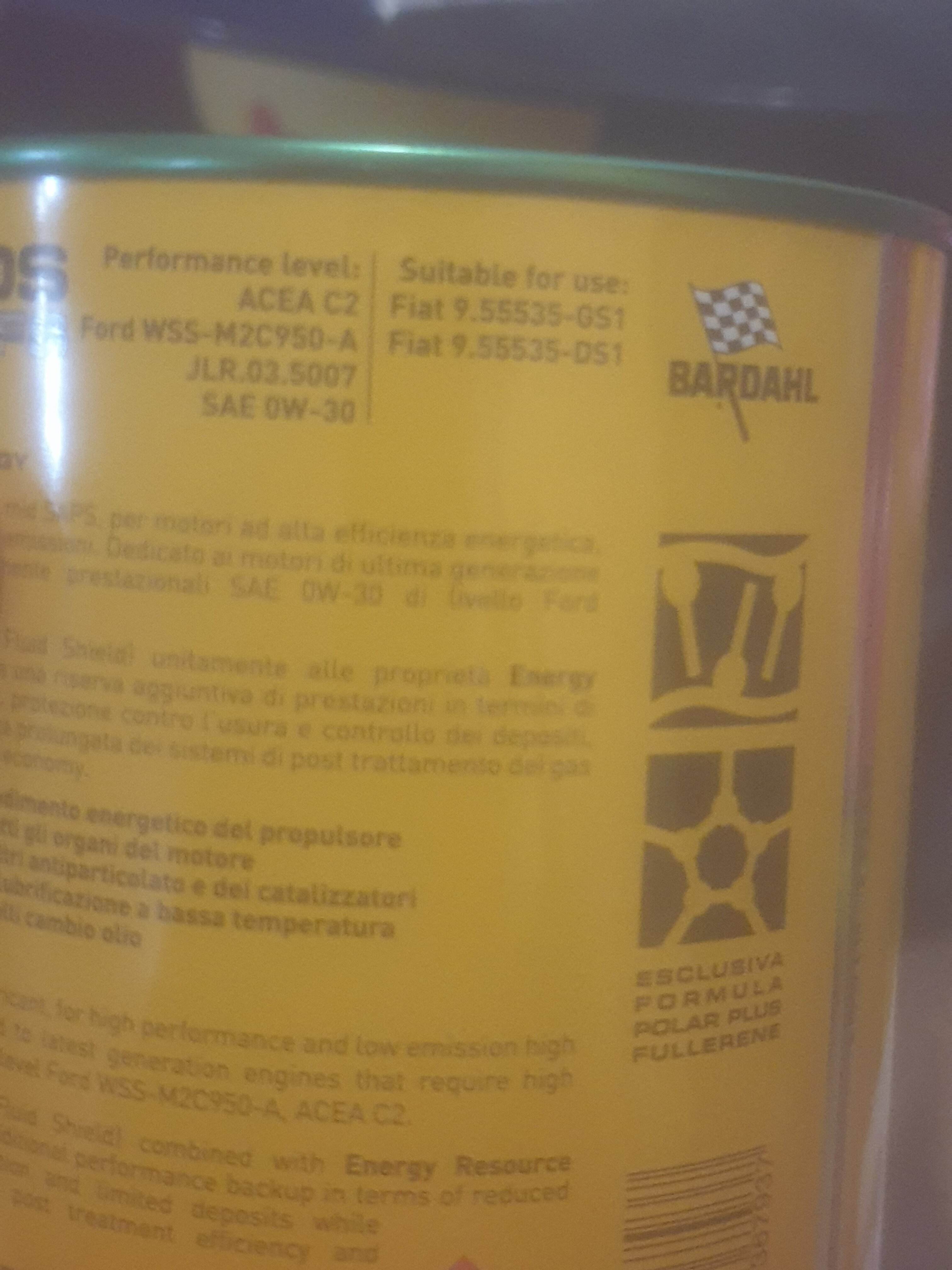

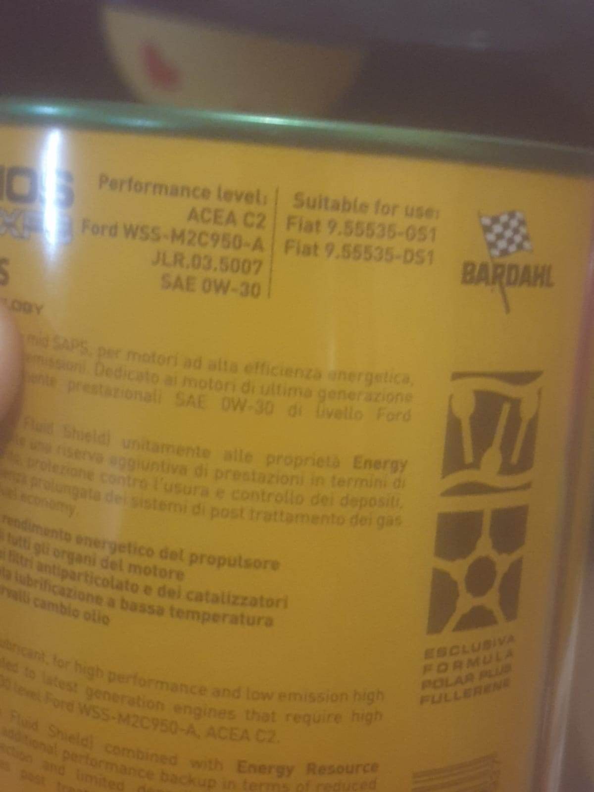

Salve posseggo una alfa mito 1.3 95cv . Dovrei fargli il tagliando e vorrei chiedere a voi che olio motore mi consigliate. io sono sempre a favore del bardhal. Potete darmi qualche consiglio su gradazione?
Bardahl 5W30 ~ 0W30 con la specifica descritta sul libretto delle istruzioni. Se è il 1.3 ultima serie dovrebbe essere 0W30 con specifica Fiat Gs1 - Fiat Ds1
