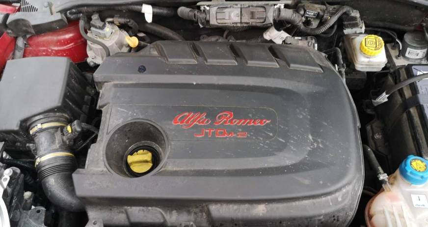

Ecco qua, come vedi è differente da quello del video perché questo è jtdm2.
Per il tagliando non serve, però per controllare gli iniettori dovrei togliere il coperchio del motore, però visto che non vedo viti a vista non vorrei fare qualche danno semplicemente tirando..
È semplicemente ad incastrato.
Basta sollevarlo dai lati estremi e viene via.
Il filtro dell'aria poi è lì in bella vista a sx ed è veramente un gioco da ragazzi.
