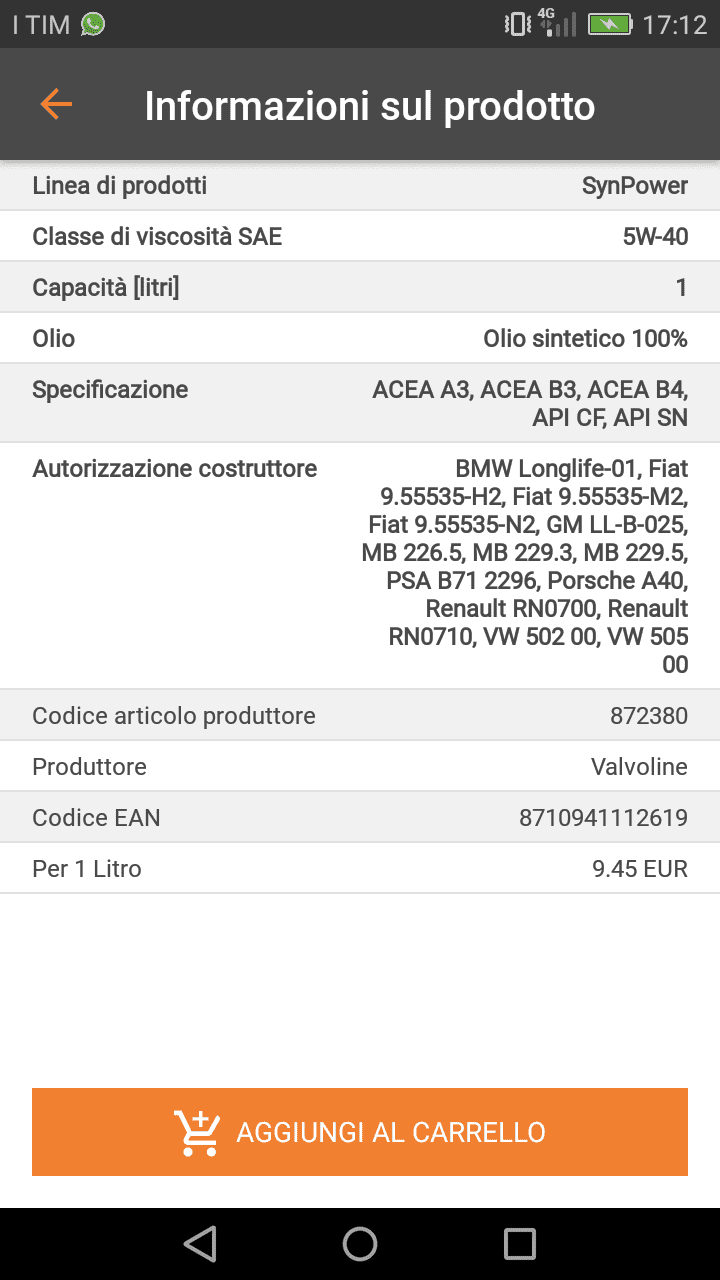

Si il valvoline, come pure liqui moly e motul rispondono alle specifiche Fiat 9.55535-H2
Reactions: kormrider

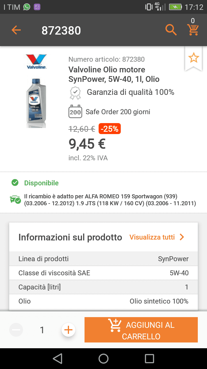

A quel prezzo è ottimo. Su gommadiretto.it sezione accessori auto >> olio motore dovrebbero avere il fustino da 5litri a poco più di 42 euro con spedizione inclusa.
