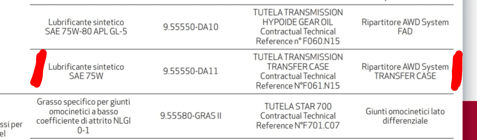

Ciao ragazzi, qualcuno sa dirmi l'olio che serve per il ripartitore di coppia della Giulia diesel da 210cv?
il codice del ripartitore è 46346179.

Questo:
