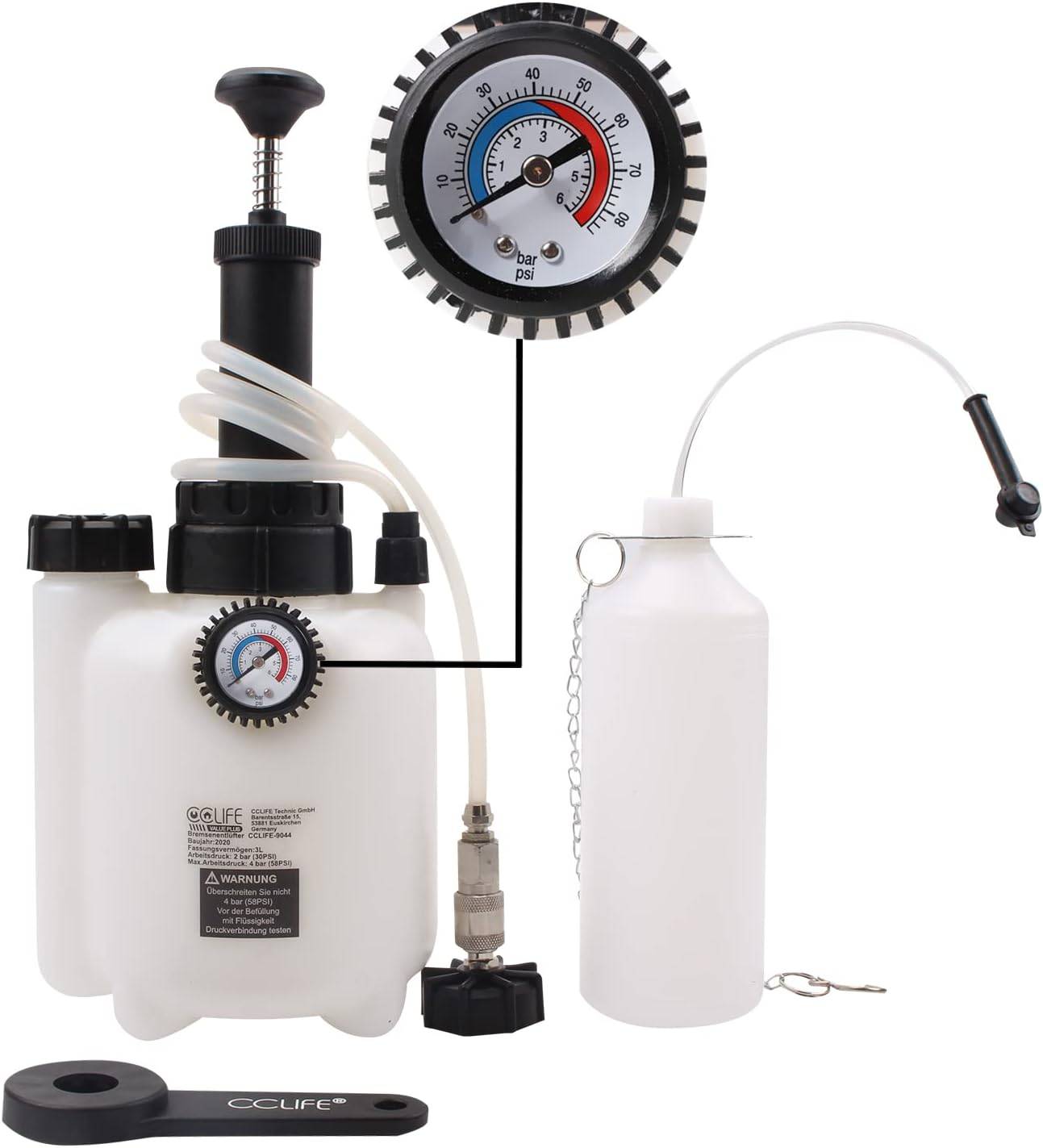

Si, ogni 3-4 anni cambio completamente l'olio freni sulle mie due auto, l'altra è una Tiguan...., la vaschetta sulla 156 è in comune con i freni.La svuoto del tutto, poi la riempio con l'aggeggio apposito e sotto pressione spurgo fin che escono olio pulito ed eventuali bolle d'aria dagli spurghi. Nell'ordine: pinza freni ant. sx, ant. dx, post. sx, post. dx, per ultima la frizione.Poi un po di pompate alla frizione e un'altra spurgata. Un litro di olio basta e avanza. L'operazione è descritta nel manuale Alfa. A spurgare la frizione è scomodo arrivarci ma con l'attrezzo della foto preso su Amazon per 40 Euro lo faccio da soloin un'oretta, non serve aiuto di altra persona.
