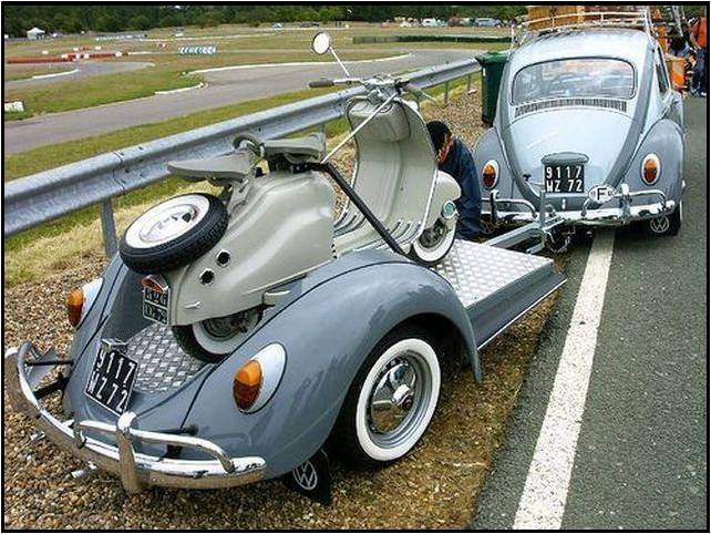

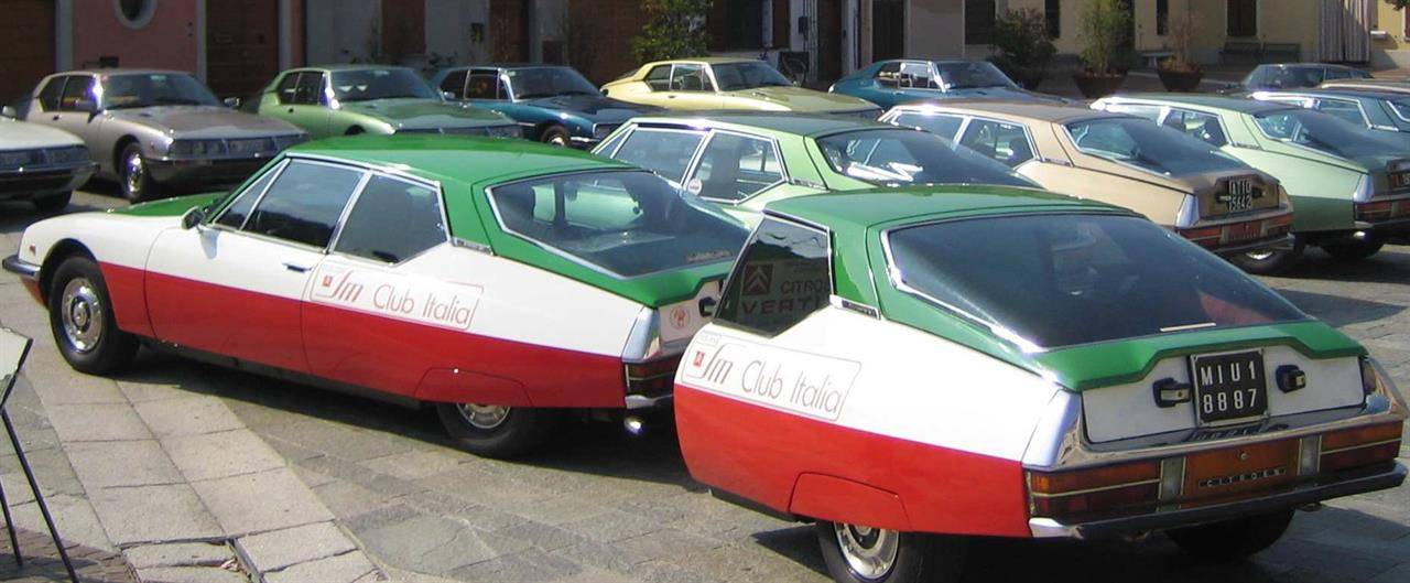

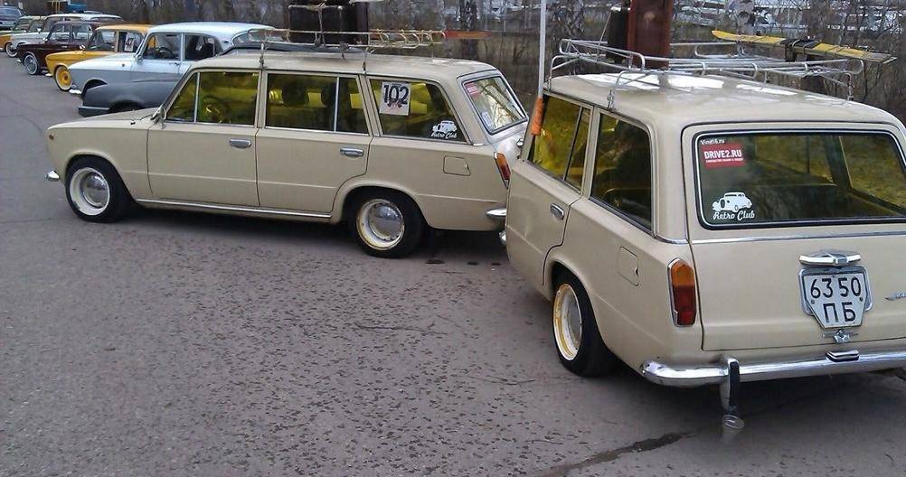

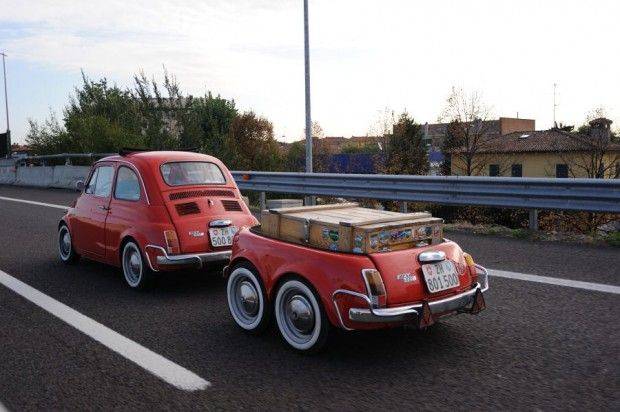

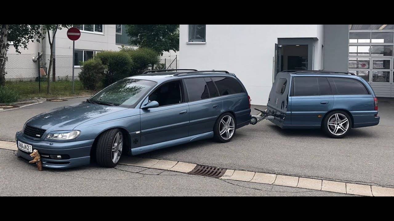

..tanto per spiegarsi un paio di esempi..
..sta cercando di appoggiarsi ad una ditta che fa i pianali su misura ed e in grado di renderli omologabili ( come dici, rilascia la conformità, e probabilmente esegue anche il collaudo , li consegna già immatricolati ).. ora devono trovare una quadra al meglio del possibile per includere già nella descrizione del carrello o se non possibile almeno predisporre il carrello con gli agganci e giustificare il più possibile una parte superiore sopra al pianale, eventualmente anche sbullonabile che si configuri come parte della portata del carrello..
..gira e rigira spero che trovano il sistema.. dopotutto si vendono carrelli chiusi con le forme più varie, non solo quelli a cassone squadrato.. che assomigli ad una auto non dovrebbe essere cosi diverso se si usano le parole e gli accorgimenti giuste.. e di andare all'estero per omologarlo non ha molta voglia..
Reazioni: Melo81
Visualizza allegato 239288Visualizza allegato 239289Visualizza allegato 239290Visualizza allegato 239291
Visualizza allegato 239292Visualizza allegato 239293

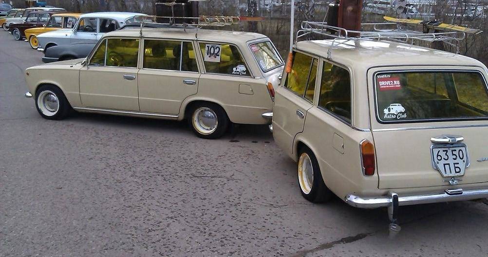

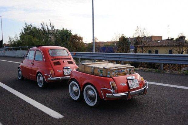

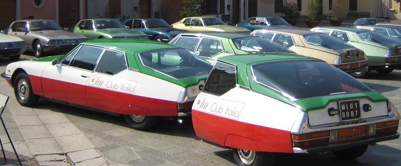

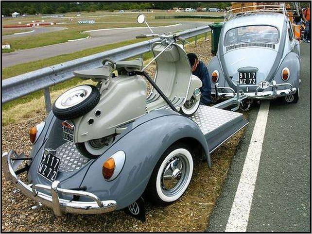

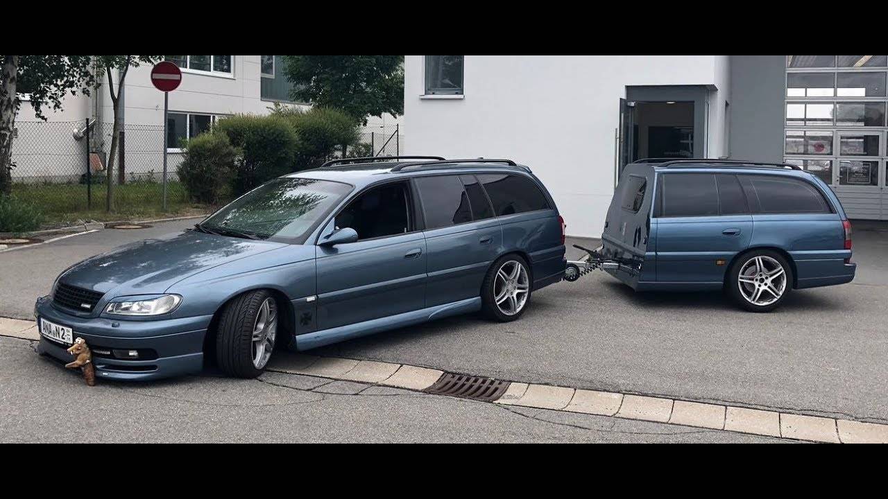

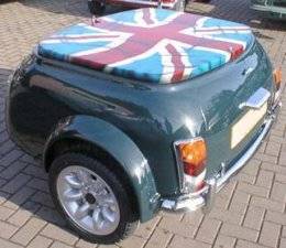

Questi sono tutti allestimenti fatti a partire da carrelli trasporto cose...non è una vera e propria omologazione, ma una trasformazione
Reazioni: bobkelso

Per le foto sopra:
- la prima (cinquino) e l'ultima foto (mini-minor) e forse ho il dubbio sulla penultima (maggiolino)
sembrano come le chiami "trasformazioni",
cioè hanno applicato una struttura (vetroresina o metallo) sopra a un carrello omologato
e probabilmente poi rifatto/ritoccato l'immatricolazione ( magari con semplicità in paesi esteri? )
- le altre foto potrebbero (?) essere realmente auto compreso pianale tagliate in due e modificate per diventare carrelli,
oppure anche queste, ma con maggiore sforzo tecnico e di lattoneria,
essere trasformazioni applicate sul pianale di un carrello normale
