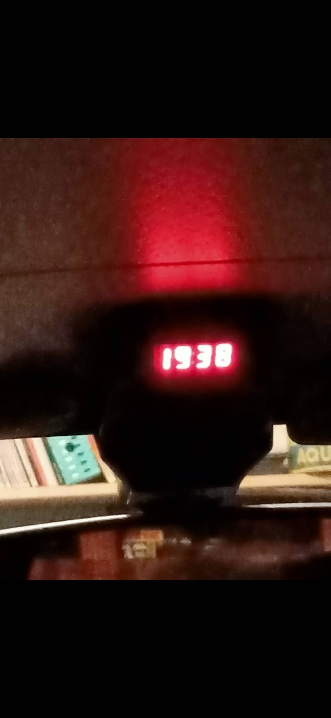

Nel frattempo avevo acquistato un orologio digitale di colore rosso che ho spolpato ed ho piazzato nel riquadro originale dopo aver svuotato l'alloggiamento.
Avrei potuto lasciare qs,e nessuno se ne sarebbe accorto se non per caratteri legg. più grandi.... E per le regolazioni assenti ......
Certamente l'orologio digitale
originale costa € 120,00 quindi
non modificherei niente ma terrei il non funzionante originale!
L'originale (display e scheda elettronica) lo conservi . Semplicementi li togli dall'involucro trapezoidale lasciando il riquadro per un orologio moderno. Qs la foto del trapianto....provvisorio
Molto luminoso di sera ....
