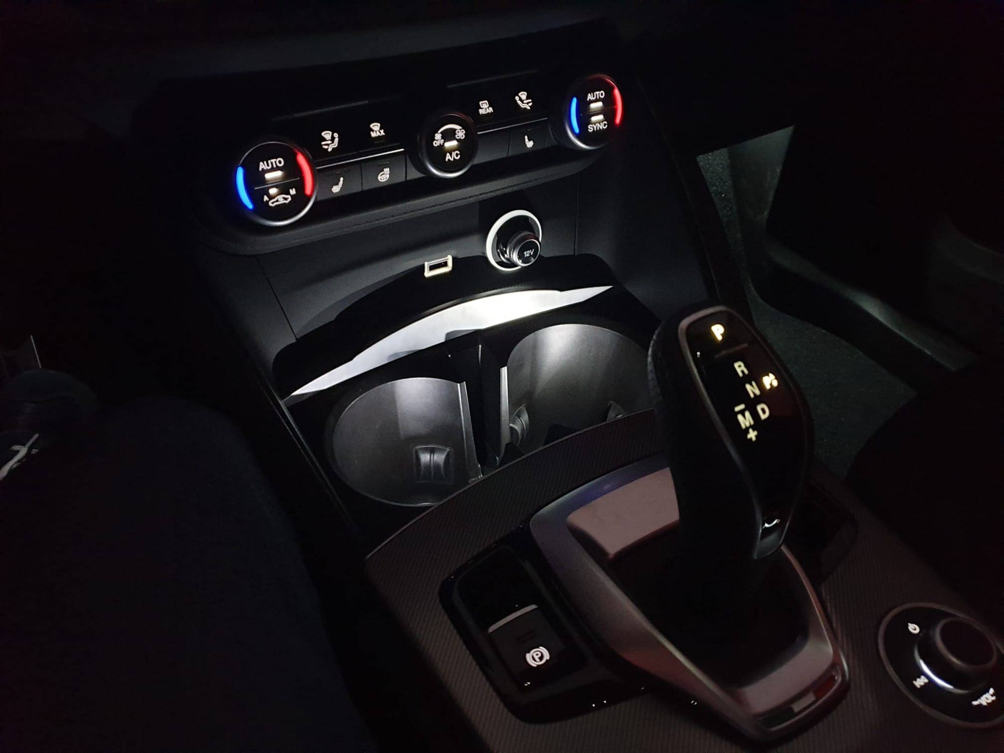

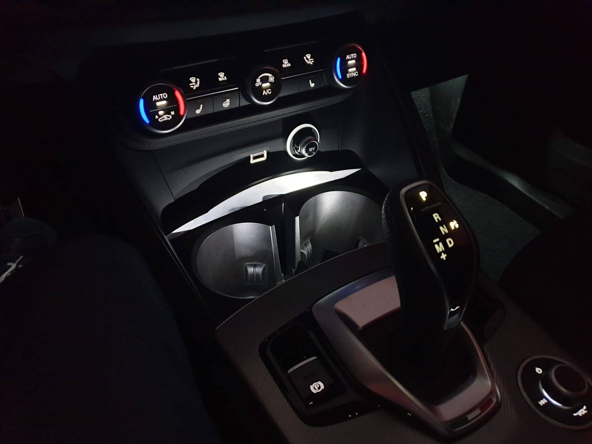

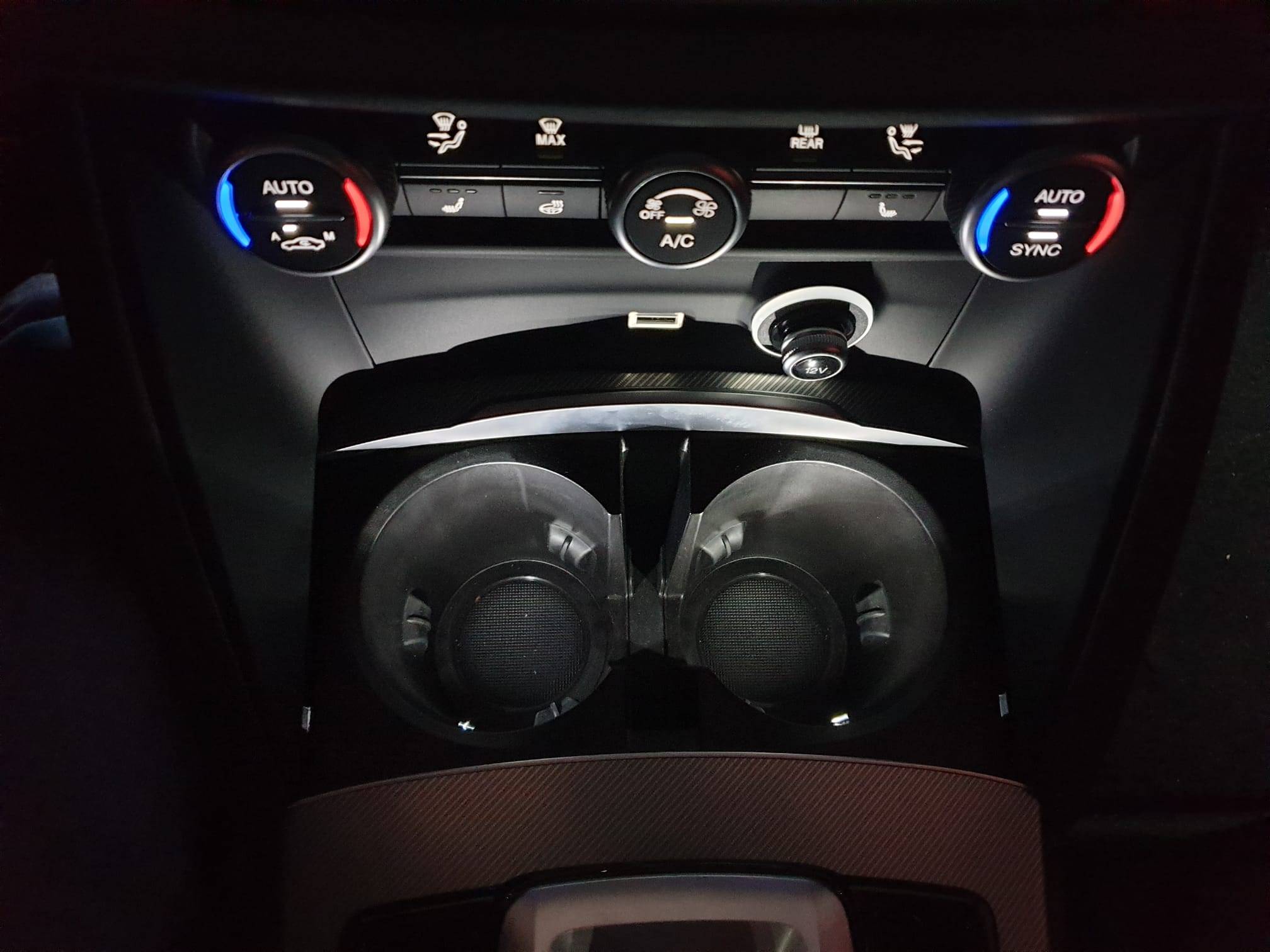

Step 2, montati i led portabicchieri.
Con un po' di manualità e un paio d'ore è un lavoro fattibilissimo da soli...per come ho fatto io non è necessario smontare tutto il tunnel, ma solo:
- Bocchette posteriori (parte alta prima, poi parte bassa)
- Poggiolo centrale (3 viti dietro le bocchette clima)
- Modanatura superiore cassetto portaoggetti centrale (basta tirare verso l'alto)
- Inserto centrale alluminio (basta tirare verso l'alto partendo dalla parte posteriore, poi l'anteriore è infilata sotto i due poggiaginocchia), poi vanno scollegati i vari connettori
- Pomello cambio (basta togliere le 4 viti torx e spostarlo, il filo è lungo abbastanza da poterlo tenere di lato per lavorare)
- Porta telefono sotto bracciolo (4 torx piccole), si stacca la parte più anteriore, mentre il resto del cassettino rimane in sede.
Una volta tolto tutto sono riuscito con un po' di tentativi a mettere in sede i led passando dal vano del pomello cambio, creato il collegamento dai due spinotti dei led una Y con un cavo che arriva al led dentro il bracciolo, e da lì ho inserito un rubacorrente.
Cablare lo spinotto D048 per me non è stata una strada fattibile, per lavorare bene servirebbe smontare l'intero tunnel e poi comunque il cablaggio nello spinotto (che è già pieno) sarebbe venuto male, ho preferito lavorare con un rubacorrente.
Nastrato tutti i nuovi cavi con nastro telato antirumore, rimontato, provato, e tutto ok.
Visualizza allegato 227255Visualizza allegato 227256
Ciao potresti darmi codici dei due led con cavi originali, oppure link dove lo hai acquistati? Grazie mille
