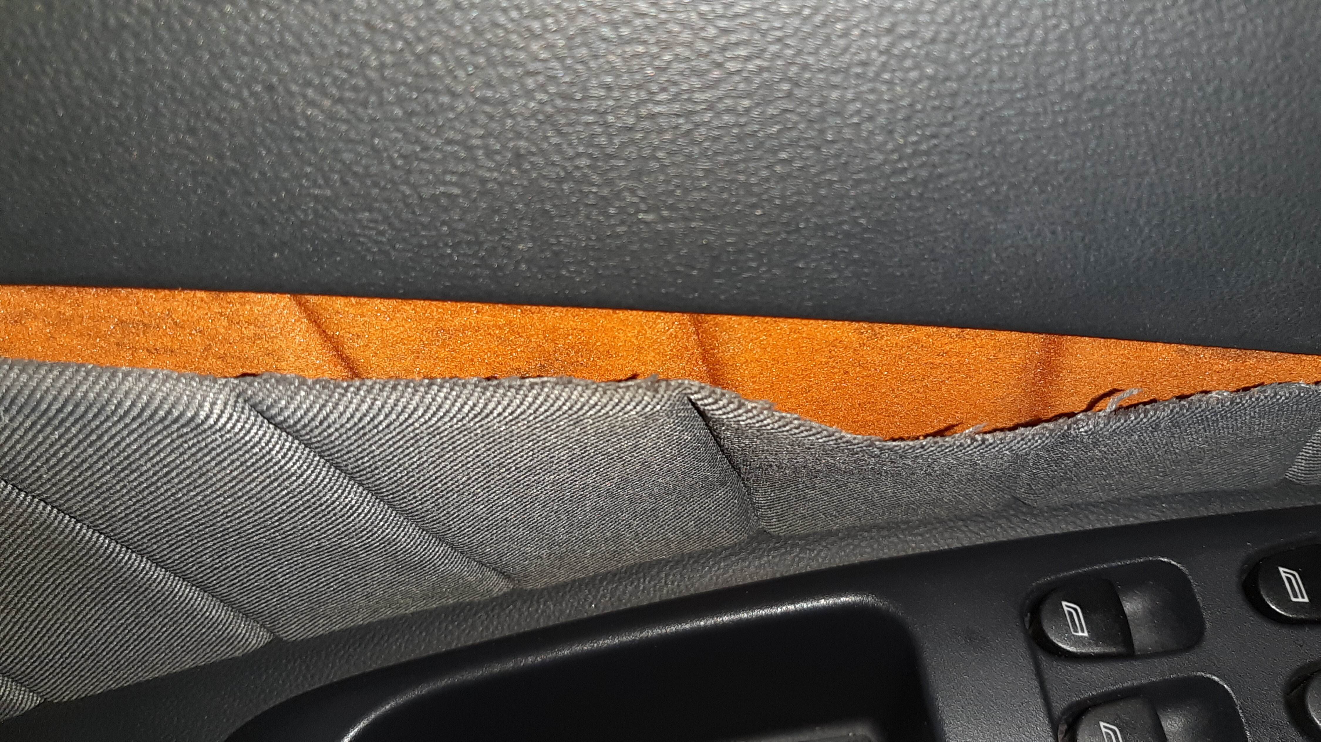

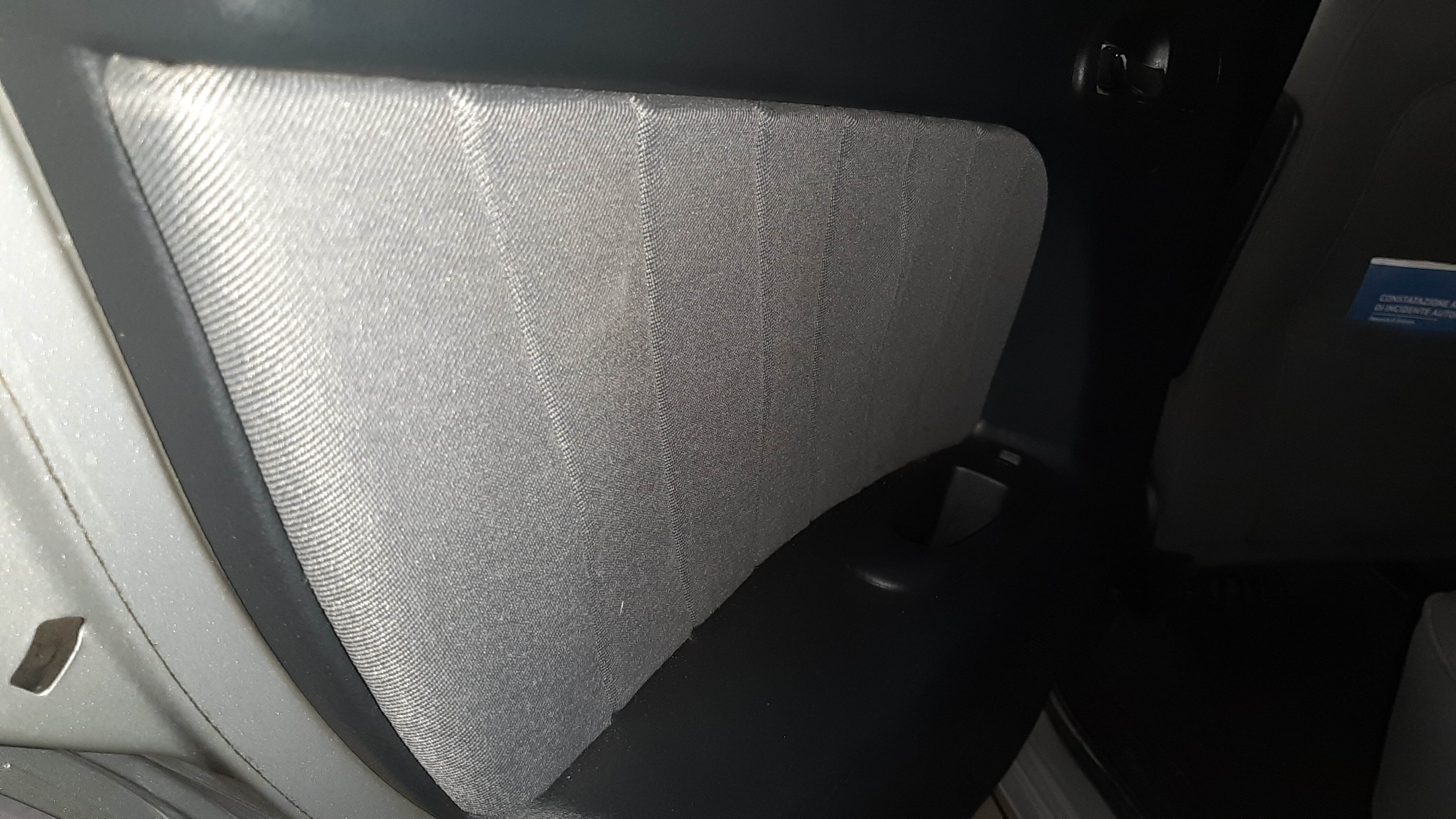

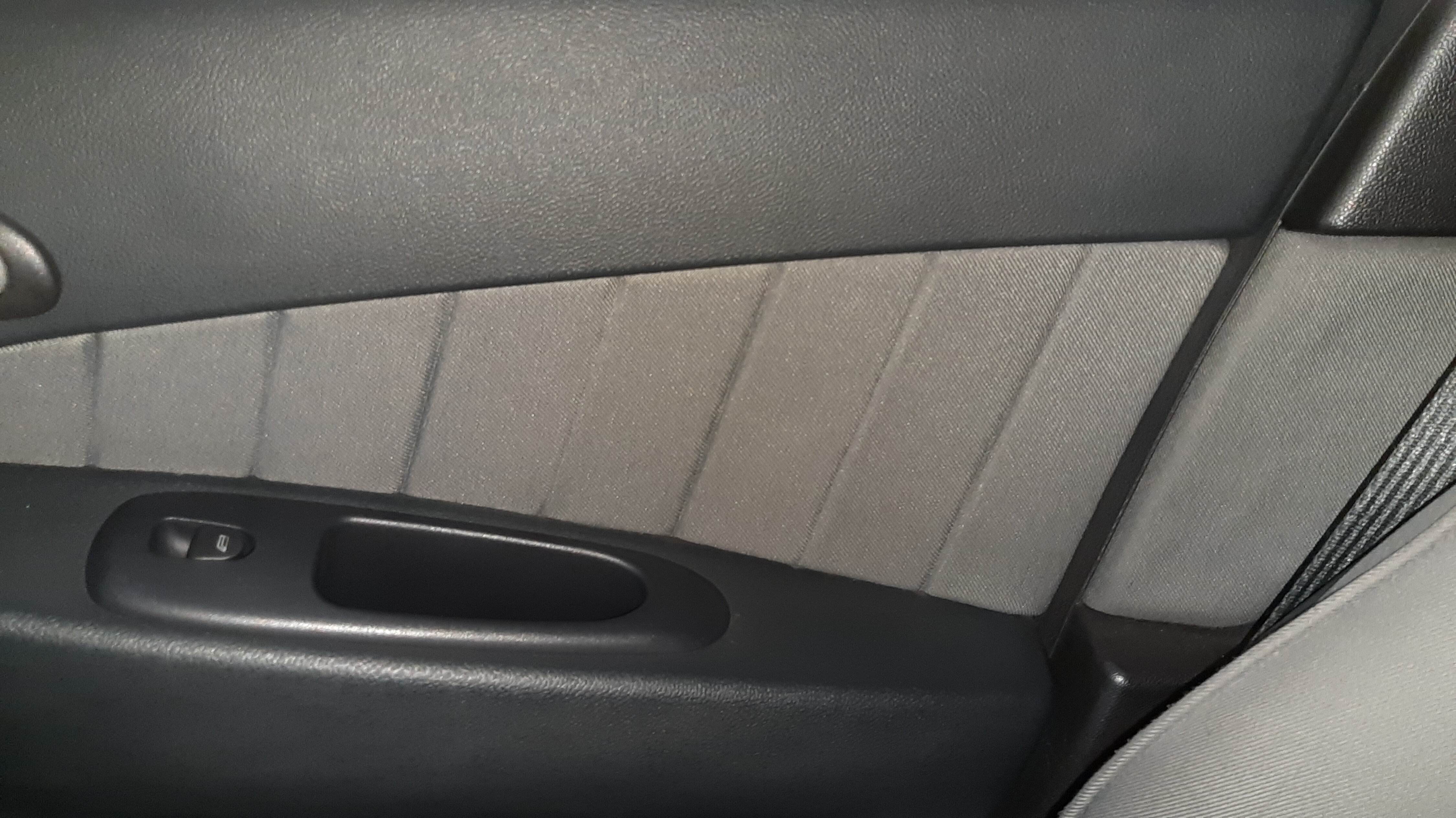

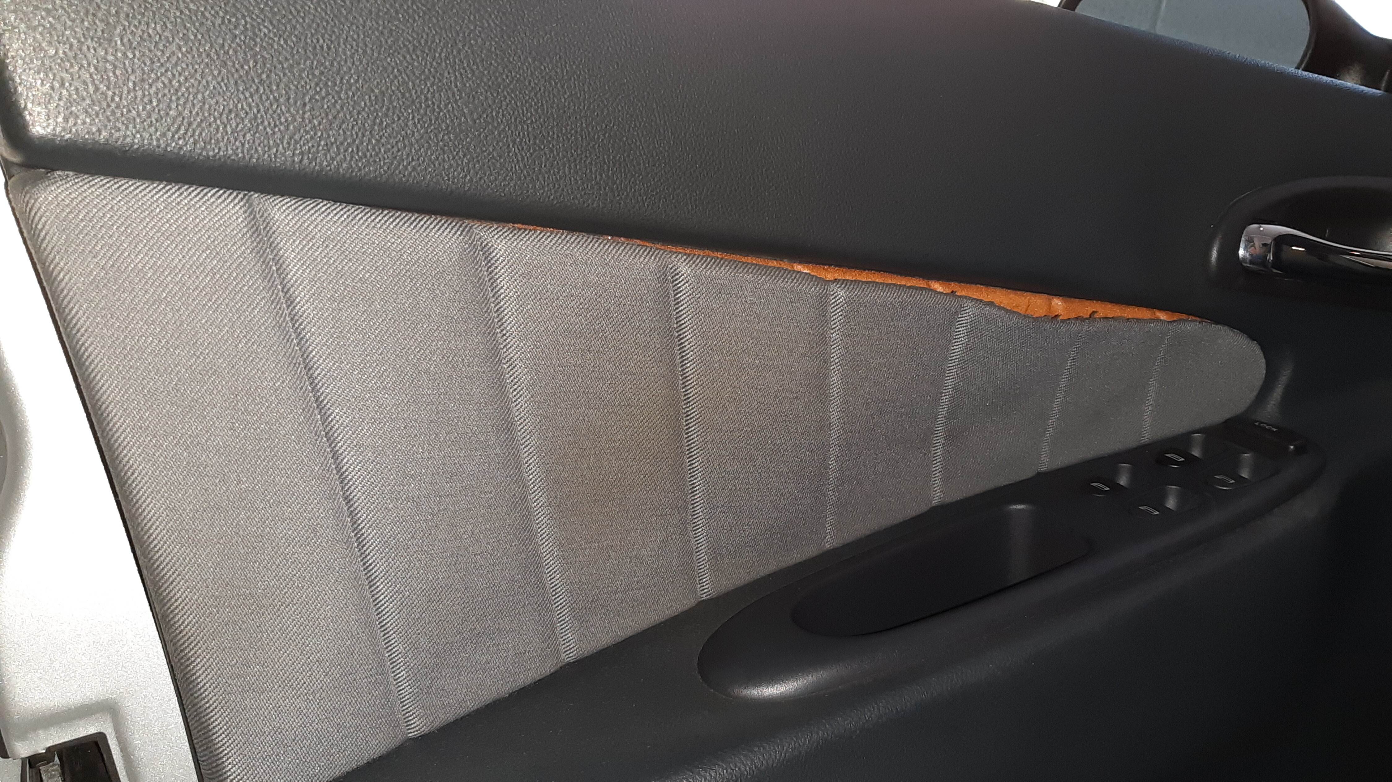

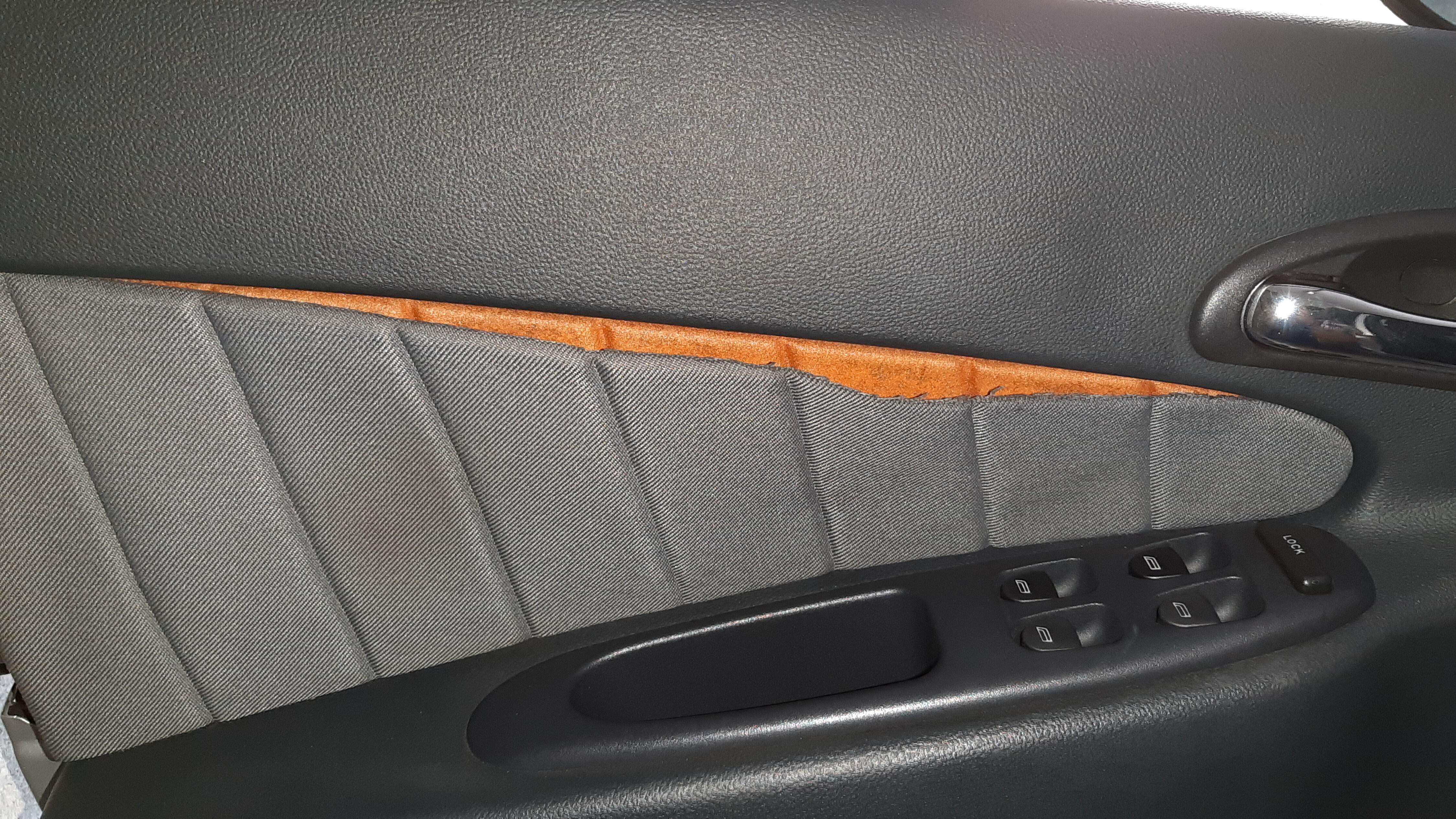

Ciao a tutti, purtroppo 19 anni cominciano a farsi sentire e i tessuti interni delle portiere si stanno scollando.
Quale colla potrei usare per rimettere il tessuto senza macchiarlo?
Pensavo al vinavil ma non vorrei fare pasticci.
Volevo capire anche se la singola parte da trattare era smontabile rispetto al resto del pannello nero in plastica, per lavorare meglio.
Vi allego le foto dei vari pannelli.
Grazie a chi mi risponderà.

Ci sono delle colle spray incolori per tessuti che non macchiano.
Il problema e' il supporto; mi sembra di capire che quel marroncino sotto il tessuto sia gommaspugna.
Se e' così e' un bel problema perchè con gli anni si e' cotta e si sbriciola. Dovresti eliminarla tutta e incollare
sotto il tessuto uno strato di gommaspugna nuovo di 3mm e poi incollare il tutto sul supporto e fare delle cuciture
per mantenere la forma originale. Credo che il supporto si stacchi, penso sia incollato, prova a sollevarlo.
Grazie
Il problema e' il supporto; mi sembra di capire che quel marroncino sotto il tessuto sia gommaspugna.[...]
In attesa della risposta ho cercato un tutorial generico su YouTube.
Se ho capito bene, quella che chiami gommaspugna non è altro che una colla speciale secca che va rimossa e riapplicata.
Sembra un lavoraccio però, quasi quasi chiedo al carroziere quanto vuole per un lavoro del genere.
No, la definiscono gommaspugna, ma e' uno strato di gommapiuma di 3 mm, serve a dare una sensazione di morbido al tatto.
Quella poltiglia che vedi rimuovere nel video e' la gommapiuma oramai cotta dall'età.
Il problema e' che non trovi un tessuto con la gommaspugna preapplicata identico a quello originale.
Se vuoi riutilizzare il tessuto originale, devi trovare un foglio di gommaspugna da 3mm, incollarlo al tessuto con la colla spray incolore, e poi incollarlo al pannello con la colla al neoprene. Solo che il tessuto che hai e' già tagliato preciso, dovresti essere altrettanto preciso nell'applicarlo. Soluzione piu' semplice trovi un tessuto piu' simile a quello originale con la gommaspugna già applicata e procedi come il video. in questo caso sostituisci il tessuto di tutti i pannelli.
