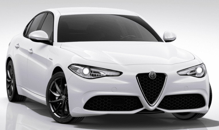

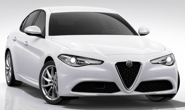

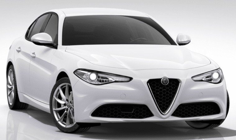

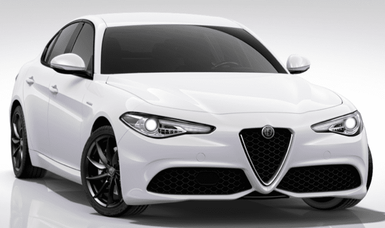

Salve a tutti, torno a scrivere sul forum dopo un certo periodo per sottoporvi un quesito in merito alla mia idea di sostituire il paraurti anteriore della mia Super con quello della Veloce.
La differenza tra i due modelli è abbastanza sensibile, sia alla base dello scudo frontale sia ai lati del tribolo, dove il paraurti della Veloce appare più aggressivo e con nervature più in evidenza.
Controllando sul sito dello "spare parts" di FCA, l'operazione si rivela costosa ma non proibitiva (nell'ordine dei 410 euro al grezzo per il solo paraurti) cui andrebbe aggiunto il costo della verniciatura (secondo me, non meno di 200-300 euro). Il problema grosso - a parte la necessità di dover sostituire le due griglie anteriroi (50 euro l'una) e lo spoiler (20 euro) - è dato da quello che viene chiamato "riparo", pezzo che non so proprio cosa sia; nello specifico, mi viene da pensare che si tratti di una sorta di sottoparaurti ma, mi chiedo, possibile che ci sia tutta questa differenza tra i due modelli? Il costo del pezzo in questione ammonta a 189 euro (non poco) e sarebbe buona cosa risparmiarli. Chiedo, dunque, ai forumisti se qualcuno ha già attuato questo cambiamento o se qualcuno, esperto di carrozzieria o che lavora per Alfa, mi può confermare che va sostituito anche questo fantomatico "riparo": i codici del "riparo" della Super e della Veloce sono diversi e questo mi fa temere che siano altrettanto difformi anche i pezzi in questione.

ti sei dimenticato che c'è pure il trilobo che sono di dimensioni differenti, nella veloce è più piccolo
Allora devi prendete il paraurti le griglie....il trilobo puoi adattare il tuo togliendo una vite posteriore,poi devi comprar e lo spoilerino centrale,il sotto paraurti che andrebbe a combaciare con il parapomotore sottostante,basta che ti abbassi e vedi che il paraurti della super e tagliato dritto dietro invece quello della veloce E sagomato,quindi va aggiunto quel pezzo che è fondamentale per montare tutto perfettamente,poi devi cambiare i passaruota anteriori la parte anteriore di plastica per intenderci nn quella felpata......dopo tutto questo vernici e monti.

Non c'è questa grande differenza...non ha senso,la differenza si nota solo sotto lo scudo,un buon carrozziere te lo sagoma e vernicia di nero
