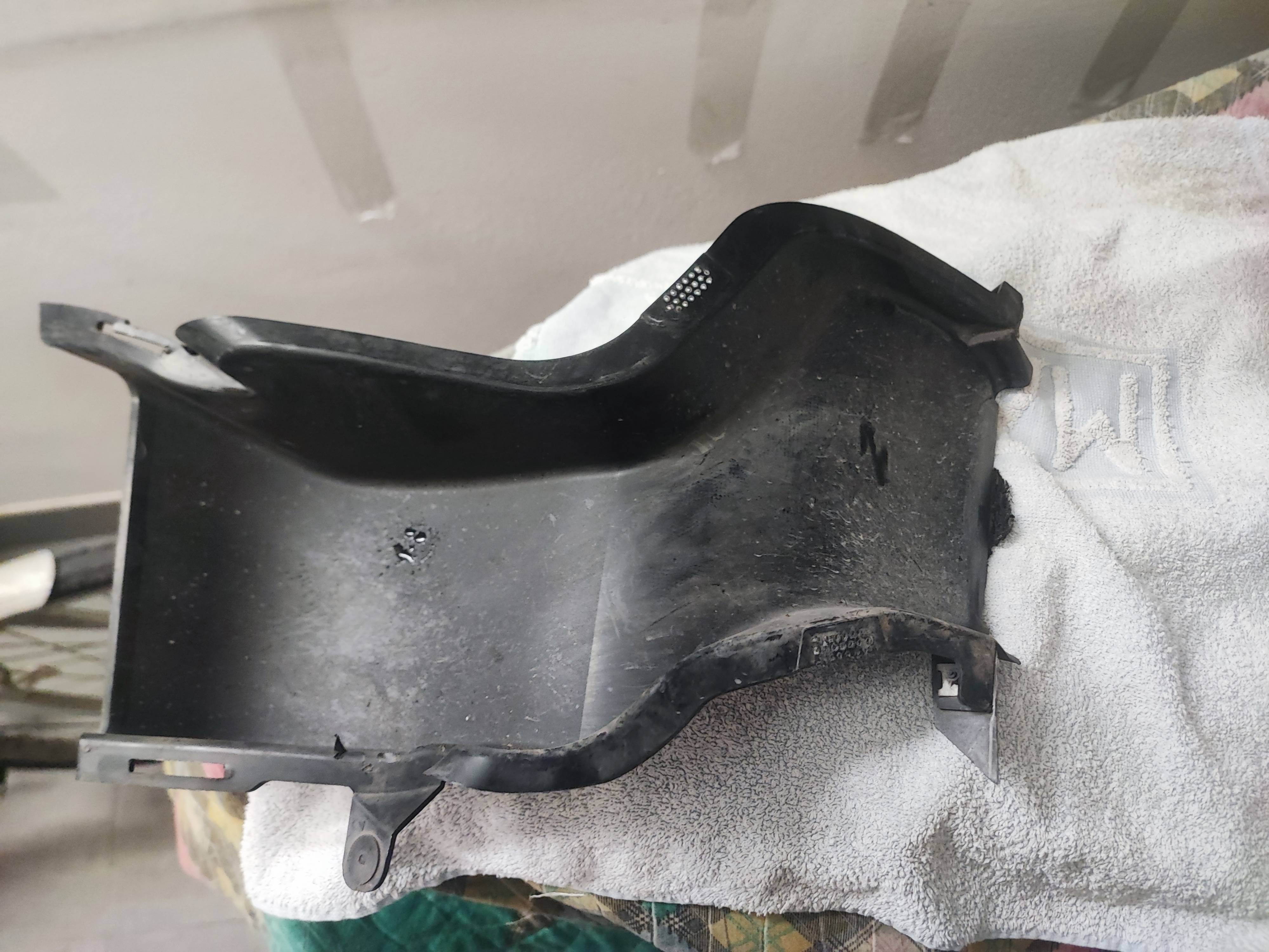

Per convogliatori d'aria intendi questo pezzo di plastica? Mi si è tolto nell'incidente quindi devo cambiarlo a prescindere... Condotti freni sarebbero per raffreddare le pinze come sulla veloce? Non facendo pista non mi serve a nulla... Parasassi cosa andrebbe modificato? Non sono uguali tra super e veloce? Che cambia?
Spoilerino è un pezzo a parte prolungamento paramotore sta attaccato al paraurti quindi va cambiato perché quello della super è corto
Si quello basso anteriore della Veloce, certo viene fornito con il paraurti poi ovvio

Visualizza allegato 280322

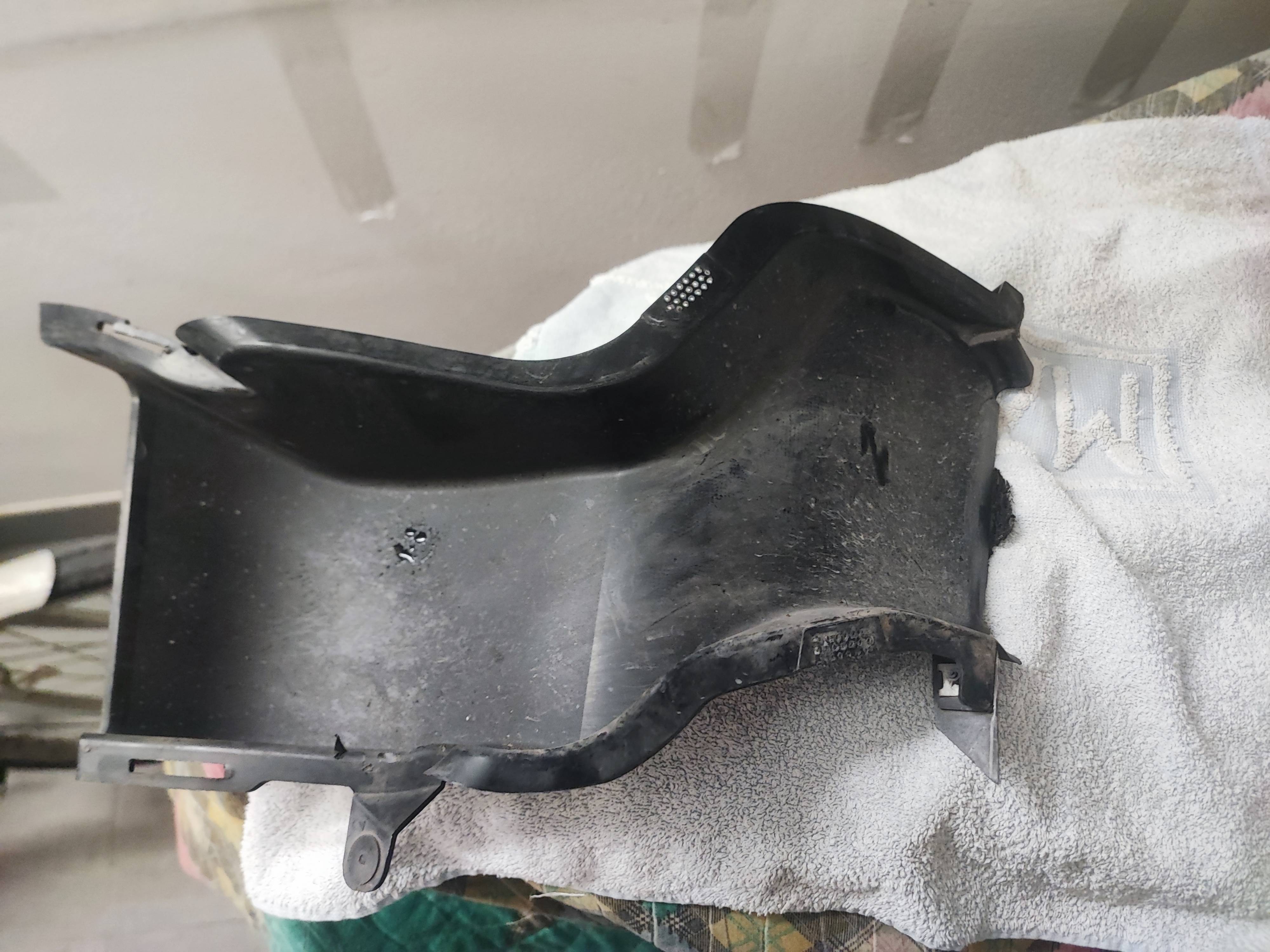

Convogliatore si quello, parasassi sono più lunghi di poco ma lo sono....il paraurti ti arriva senza nulla neanche lo spoilerino....poi se te lo danno sei fortunato vuoldire.
