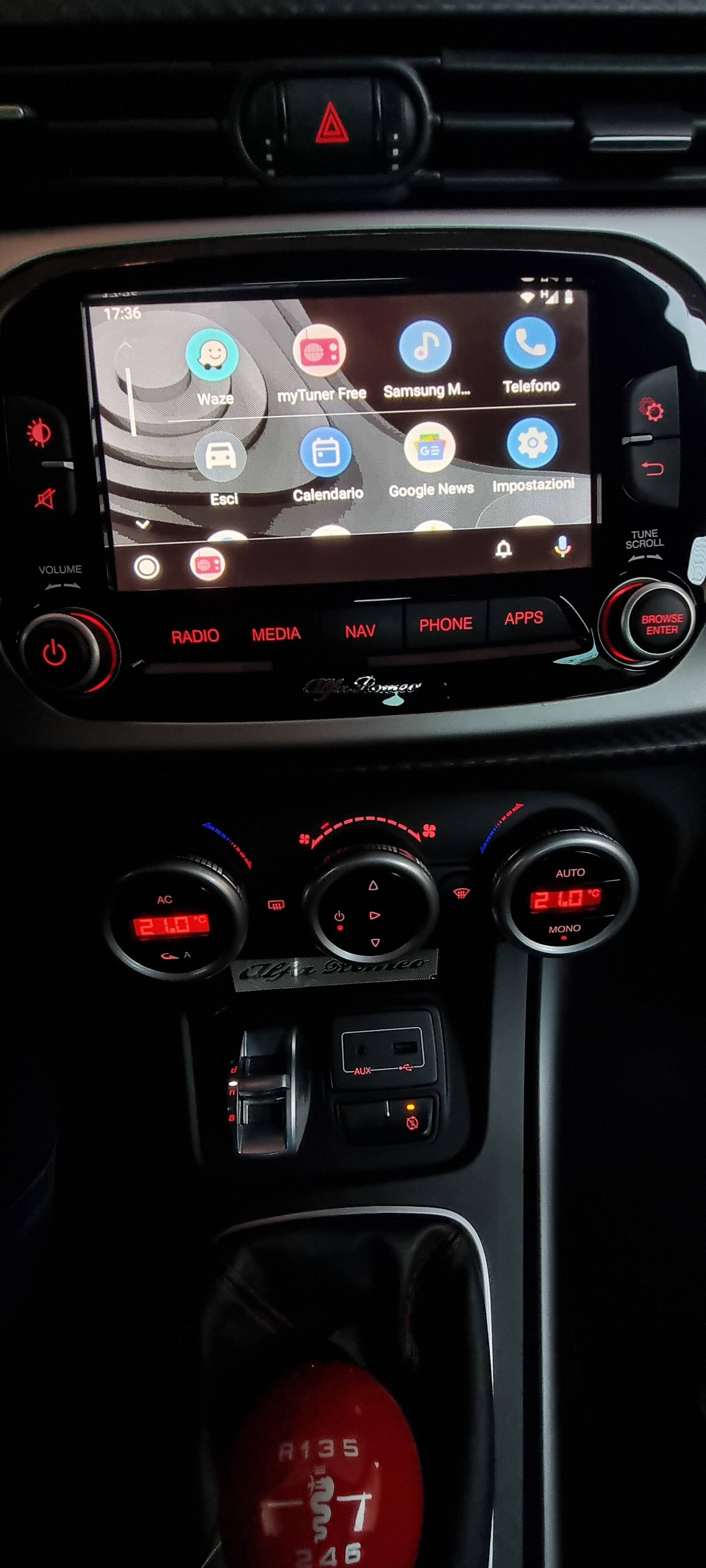

Questa è una bella notizia, l'ho fatto anch'io. Ma con tutto il rispetto essendo che questa discussione non ha apportato alcuna indicazione utile al passaggio da 5" a 6.5 sarebbe stato meglio aggiungerla al tuo garage. C'è già una discussione aperta che include le istruzioni di montaggio, allineamento e aggiornamenti vari, senza polemiche.
Cmq ben fatto.
Adesso ti manca questo passaggio.

Grazie mille! Se mi spieghi come fare sposto volentieri tutto! Per quanto riguarda Android se non ti disturbo ti scrivo in privato così mi spieghi eventualmente come fare! :D
