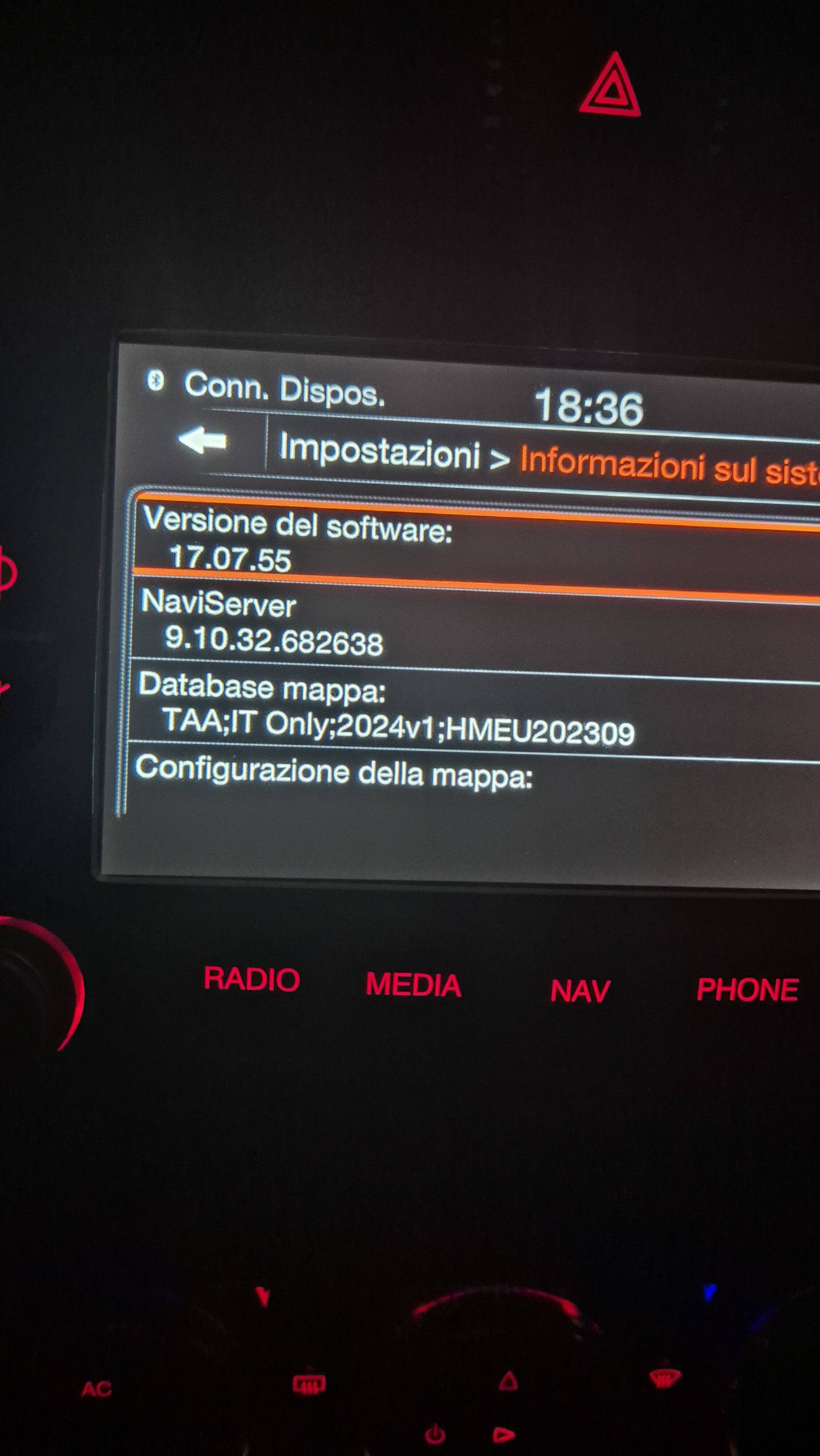

Dopo nottate perse sul forum per capire come passare da un UConnect 5 ad un UConnect 6.5 NO LIVE funzionante sono finalmente riuscito nel mio intento.
Dopo l'installazione fisica ho aggiornato il SW alla versione 17.05.55 e ho attivato le mappe 2024v1Custom_ITAONLY.
Nonostante adesso funzioni tutto a meraviglia (DAB escluso, da quanto ho visto l'acquisto di una antenna specifica, senza determinate modifiche, non è sufficiente. Uso solo ed esclusivamente il bluetooth) mi ritrovo il bug dell'orologio della 17.05.55.
In breve, ad ogni spegnimento della radio, si perdono 1-2 minuti. Nel giro di 3 giorni l'orologio va nuovamente re-impostato e non è più possibile attivare la spunta "sincronizza con GPS" (ad alcuni dopo l'aggiornamento rimane e immagino abbiano tamponato così, io non sono tra i fortunati).
Ora, immagino che tale problematica sia stata risolta nelle versioni a seguire (ho a disposizione la 17.35.41 e la 18.41.01 per un eventuale update).
Tuttavia adesso sorge una problematica. L'ultima versione di UConnect che prevede l'aggiornamento delle mappe senza bisogno di andare in Alfa e sborsare dai 100 ai 300 euro è la 17.05.55, visto e considerato che non credo che dopo le mappe 2024 qualcuno si smazzerà ancora per creare delle mappe aggiornate consigliate di:
1) Passare ad una versione successiva godendo anche di potenziali funzionalità aggiuntive e risolvendo il bug dell'orologio
2) Rimanere fermi sulla 17.05.55 sperando che qualcuno continui a proporre mappe per un sistema di infotaiment vecchio di 16 anni
3) Fare un downgrade (da quanto ho letto la 17.05.55 è l'ultima versione dalla quale si può tornare indietro semplicemente lanciando la procedura di aggiornamento ma con un firmware vecchio) sperando di mantenere l'aggiornamento delle mappe, recuperare l'orologio, non perdere la qualità dell'audio (vengo dalla versione 14.xx.xx, ENORME INCREMENTO della qualità audio passando alla versione 17, ero ad un passo dal mandare indietro la radio) ma rischiando di perdere funzionalità come il trip computer (versioen 14, tasto more, niente trip computer, recuperato con la versione 17) e altro che magari su FW vecchi non ci sono.
Condivido anche il LINK che contiene tutte le risorse e i FW della quale parlo.
Nella speranza che qualche anima pia abbia qualche suggerimento attendo, aggiustando giornalmente l'orologio :D

Provenendo dal 5 devi entrare con alfa obd o multiecuscan nel body computer ed attivare la funzione di sincronizzazione gps, adesso non ricordo bene quale è e dive si trova, ma devi fate questo e riallineare il bc
Con alfa obd 2.2.9.0 nella gestione del body non ho alcun riferimento alla sincronizzazione col GPS e nei "car configuration change" idem. Ricordi il nome specifico della configurazione da modificare?
