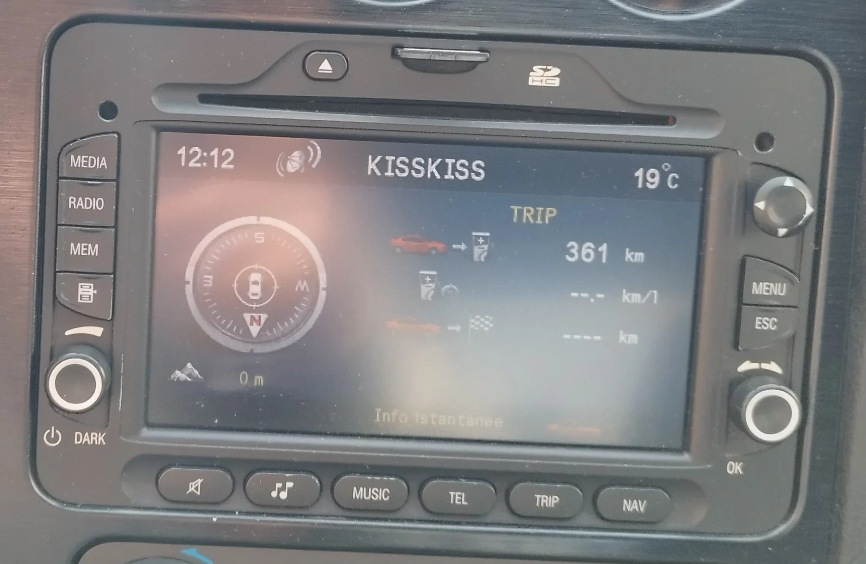

Ciao.
Io ho un problema un pò più complicato.
è anni che uso una chiavetta per ascoltare gli MP3, ma ultimamente sempre più file vengono visti some "sconosciuto" e non letti.
Ho provato a mettere la stessa chiavetta nel lettore della Lancia Ypsilon (del 2018 quindi molto più recente) e qui invece va tutto bene.
Penso sia necessario qualche aggiornamento anche perchè più o meno in concomitanza non vedo più il segnale gps del navigatore.
Il modello in questione è questo.
Cosa posso fare?.
