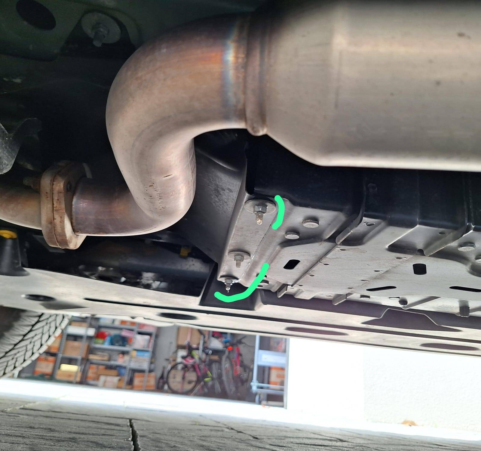

Gentili utenti del gruppo vi chiedo se a qualcuno di voi è capitato di avere gocciolamento dalle due viti evidenzate. Da qualche giorno mi sono accorto che l'auto perde in quel punto. All'apparenza sembra acqua, non è oleosa o scura ed è piuttosto indietro rispetto al motore ( siamo sotto i sedili anteriori come zona). Credevo fosse la condensa del clima ma lo ha fatto anche col clima spento. Il livello liquido radiatore è corretto (al momento). Che voi sappiate in quel canale centrale passano tubi (ad esempio quello che porta l'acqua al lunotto posteriore?). Grazie per le eventuali risposte. Stefano. Tonale 1.3 mh

L’unica cosa che mi viene in mente è il circuito di raffreddamento della batteria di trazione che si trova più o meno in quella zona

Verifica la vaschetta di espansione del liquido di raffreddamento della batteria. Mi pare si trovi in alto a sx aprendo il cofano.
Però non si riesce ad aprire come quella del radiatore. Non so se sia obbligatorio un giro nelle officine.

Grazie per le indicazioni, domani con la luce proverò a verificare il livello del liquido, nel caso la porterò in officina. Se fosse una perdita di liquido raffreddamento batteria non vorrei che si surriscaldasse.
Si blocca auto non ricarica ecc.. il raffreddamento batterie e fondamentale per il funzionamento e ricarica
Solo per aggiornamento, dopo due giorni di clima spento il fenomeno si è interrotto e non c'è più gocciolamento. Nei prossimi giorni proverò a riaccenderlo per vedere se si tratta di quello. Ps grazie per i suggerimenti sul forum ed in particolare ad un preparato addetto commerciale della concessionaria alfa di Arona che in privato mi ha indicato alcune info tecniche per intercettare il fenomeno.

Da un paio di giorni vedo gocciolare anche io quando rientro nel box, mi sembra acqua pulita anche perché la mattina dopo non ci sono macchie. Tra l’altro in questo periodo ho il clima spento, uso solo il riscaldamento.
