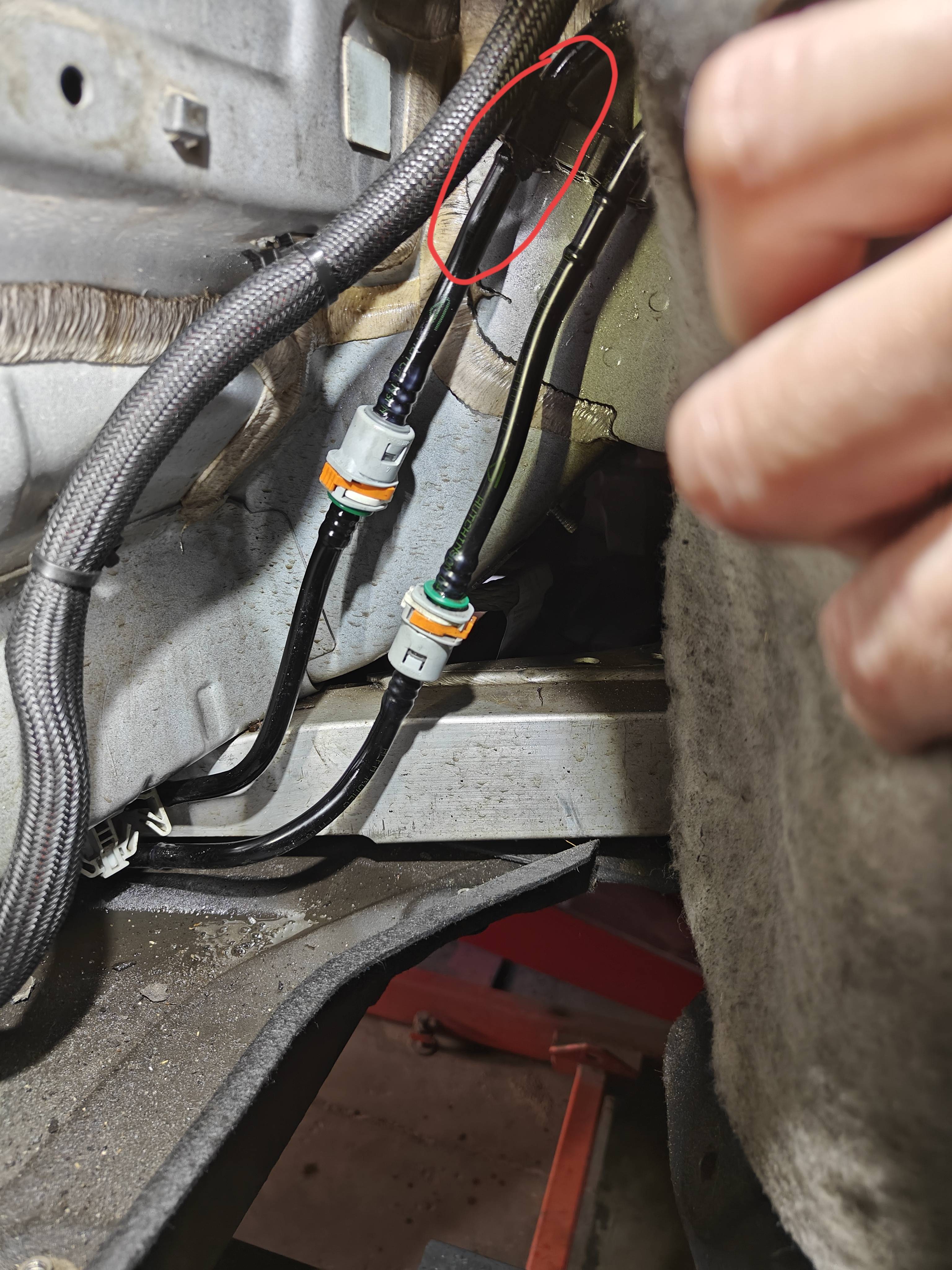

Buon giorno a tutti. Ho una perdita di gasolio nella parte anteriore destra dell'auto, esattamente dietro la ruota anteriore. Smontando il passaruota ho visto due tubicini semirigidi di cui uno leggermente segnato, ed è da lì che perde gasolio. Al momento ho fatto fare una riparazione e sembra che tenga. La macchina non ha nessun problema,ne al minimo ne in accelerazione. Sapreste dirmi il codice del tubo in questione? Non riesco proprio a trovare la targhetta. Vi allego la foto!

Benvenuto. Vai in concessionaria con il tuo numero di telaio, gli fai vedere la foto e ti ordinano il tubo specifico per la tua auto. Magari è stato anche modificato…

Hanno gli spaccati con tt i disegni e li si trovano pezzi e codici ecc molto probabilmente non hanno voglia di perdere tempo.. chiama da un altra parte… o fatti mandare disegni così lo trovi tu…

Capisco la tua volontà di non fare pasticci su un'auto nuova ma prima di valutare la sostituzione completa del tubicino controllerei dove transita e quanto è lungo. Non vorrei che sostituirlo significasse sventrare l'auto da lì al serbatoio.
Se l'attuale riparazione tiene io valuterei se è l'intervento può essere considerato definitivo o se possa introdurre criticità.
Se definitivo lascia stare.... ;)

Grazie per il consiglio.. Infatti mi sta balenando proprio questa idea. In teoria è solo un tratto molto piccolo, infatti ci sono degli innesti rapidi. Magari si può ordinare solo quel tratto di tubo. Sono fissato con macchine e moto, così mi sembra di girare con l'auto rattoppata 🤣

Non è chiaro dalla foto se si tratta della parte che arriva dal serbatoio o della parte che fa "l'ultimo miglio" dai connettori al motore. Però credo che l'allegato qui sotto possa aiutarti.
Nota, è tornato a funzionare il keyeper, quindi con il tuo numero di telaio di sicuro trovi la parte corretta li sopra :)
Vedi: ePER è tornato a funzionare! -- link nel post - ClubAlfa
Alla fine vedo che è un piccolo tratto di tubicini in plastica. Se hai risolto il problema facendo una sorta di giunto con gli appositi raccordi/innesti credo che possa essere un buon "provvisorio definitivo"😅, in quel tratto non ci sono chissà quali pressioni. Magari in questi giorni tienilo sotto controllo e pulito per individuare meglio eventuali perdite.
Poi dato che sei fissato come me e non vuoi sapere che ci sono cose rattoppate, l'unica soluzione è andare in alfa e farsi ordinare quel tubicino sperando che sia un piccolo raccordo e non serva smontare mezza auto, che a quel punto lascerei stare. Considerando anche che probabilmente non è ordinabile il singolo pezzo, ma che magari ti diano tutta la linea di alimentazione 😅

Grazie mille! È l'ultima parte, quella che arriva al motore, dopo i connettori
