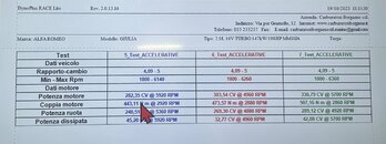

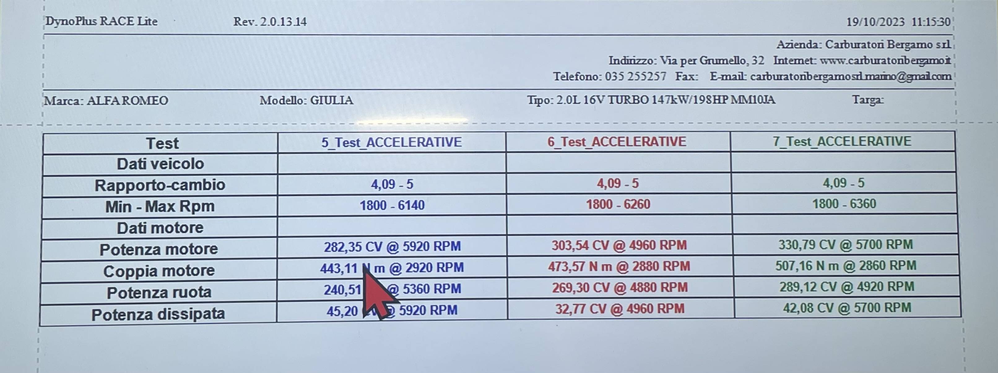

Ciao, per la mappatura tutto bene non ho riscontrato problemi anzi completamente rinnovata e prima di portarla avevo già sbloccato l’auto a 280cv… solo che adesso mi ritrovo con questo problema che (non so se dipenda dalla mappatura)
