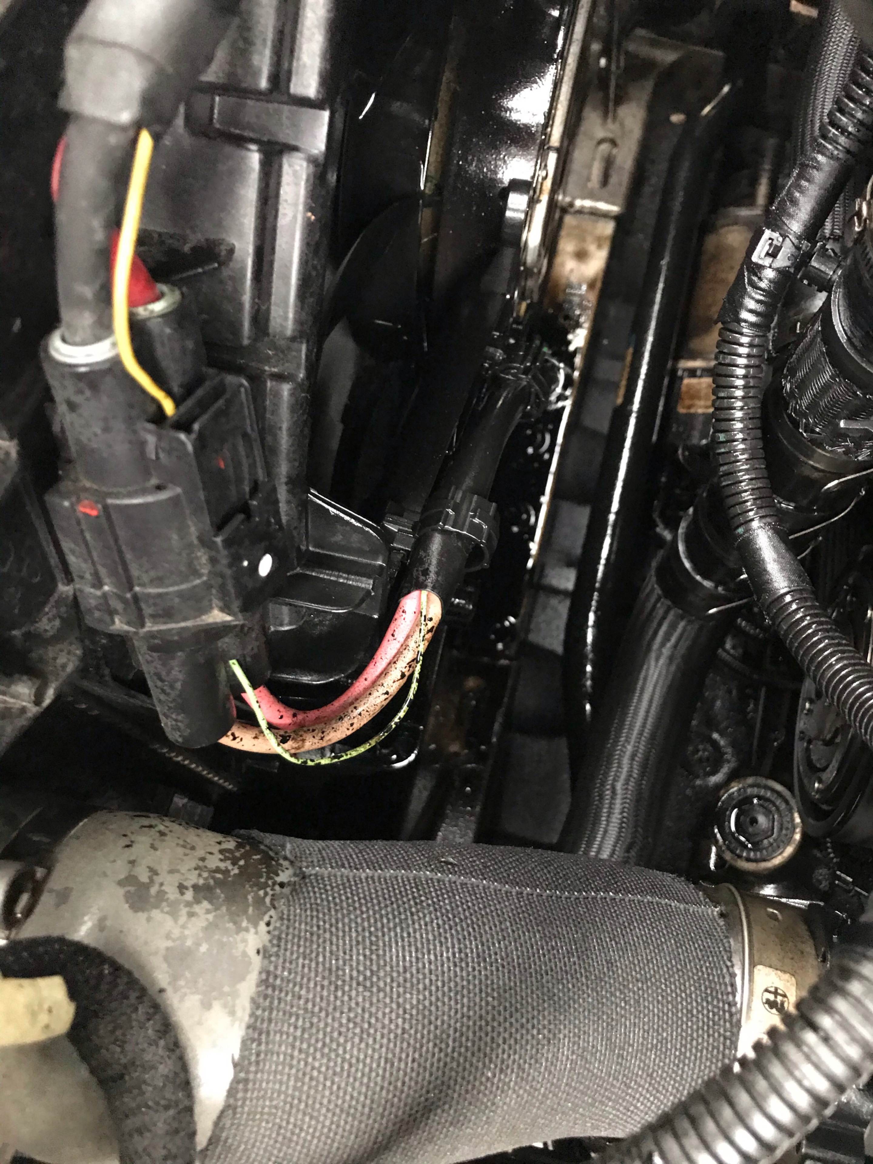

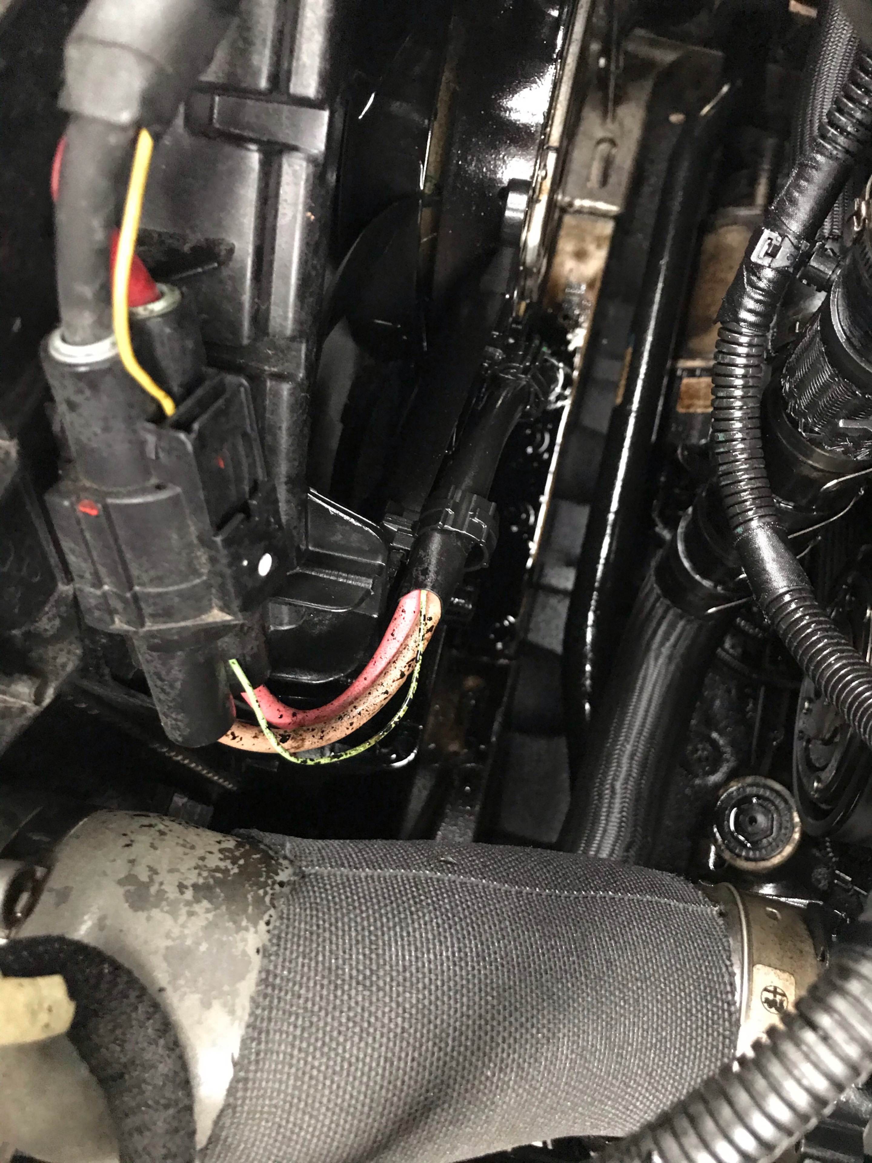

Il giorno della vigilia di Natale mentre mi accingevo a parcheggiare l’auto sul luogo di lavoro mi si è accesa la spia “avaria motore”.
Riprendo l’auto dopo qualche ora e dopo pochi km mi compare anche “insufficiente pressione olio motore”. Mi fermo, apro il cofano e con stupore vedo che è pieno di olio. L’auto era andata in protezione in modalità N ma era davvero lenta, non andava a più di 90 km/h e per raggiungerli faceva una fatica pazzesca.
Con mio stupore scopro però che il livello elettronico dell’olio era nella misura giusta.
Chiamo subito il carro attrezzi, ma essendo sotto Natale l’auto verrà portata in officina il 27 dicembre. Solo quel giorno saprò con precisione cosa è successo...
A mio avviso può essere la turbina saltata, l’auto ha solamente 48.000 km ed era stata da poco tagliandata. Sempre in box, mattina e sera e guidata in modo tranquillo. Avevo appena fatto 35 km ad una media di 60/70 km/h.
A voi è mai successo? Sarà la turbina? Vi allego le foto del motore.Visualizza allegato 198385Visualizza allegato 198386
