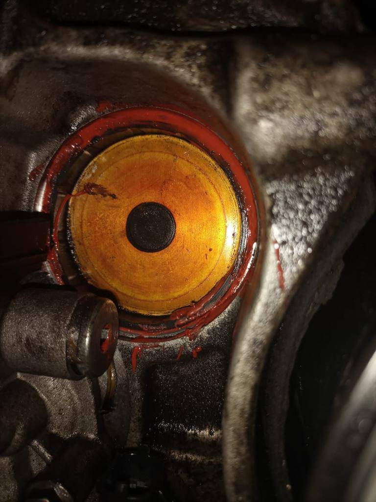

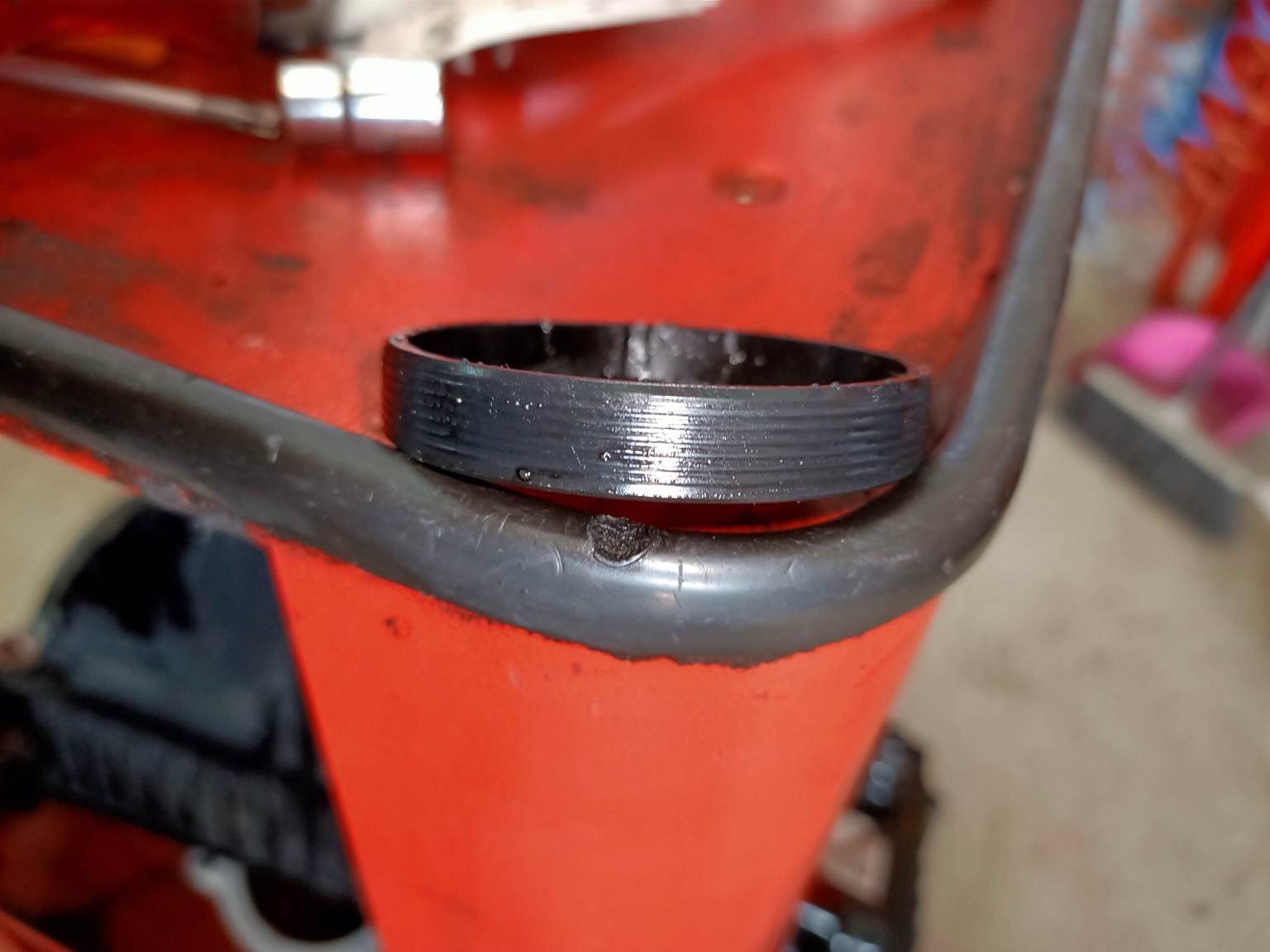

È successo anche me dopo cambio olio e filtro, usato un aditivo per lavaggio motore il tappo e saltato.
Precedentemente ad alta velocità mi data la spia bassa pressione olio, forse già perdeva, al momento in attesa dell arrivo del nuovo tappo ho fatto posizionare il vecchio con un mastice rosso, tiene per adesso.
Per il tappo nuovo il meccanico ha consigliato di usare un sigillante termico, va bene o va messo solo ad incastro? A chi è successo come è stato fissato?.
Giulia 180 cv km 93000 con aggiuntiva da 70000 km.

Hai cambiato anche il filtro blow-by?

Come hai messo il nuovo coperchio? È necessario lubrificare per inserire? È necessario uno strumento o solo posizionare e premere fino in fondo?
Purtroppo anche a me , tappo saltato e olio d appertutt o

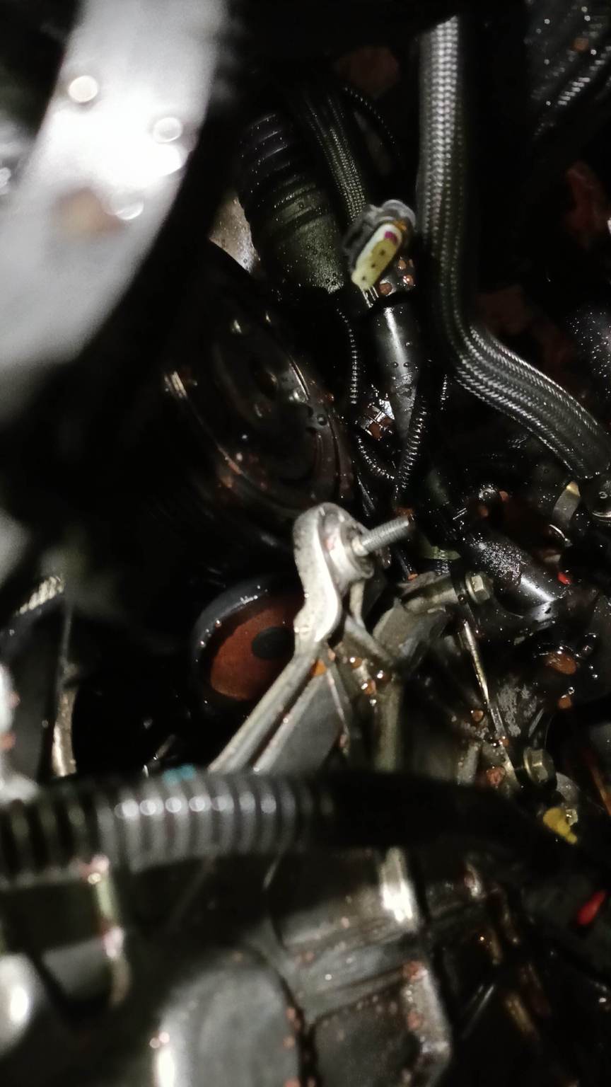

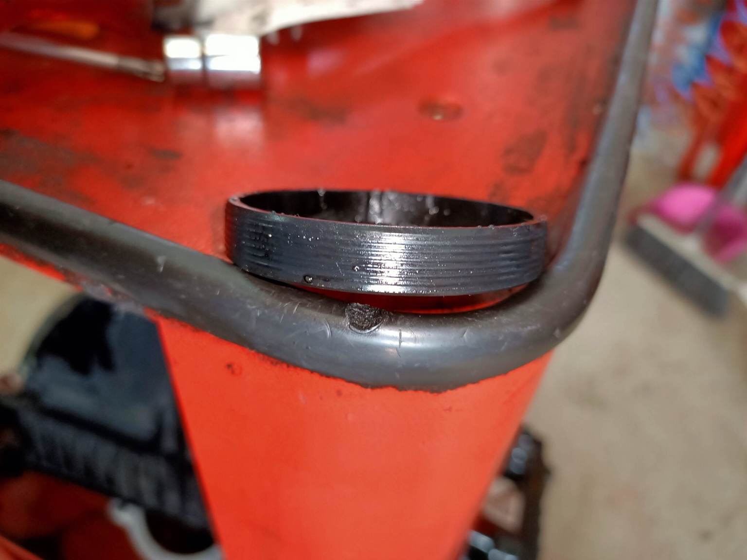

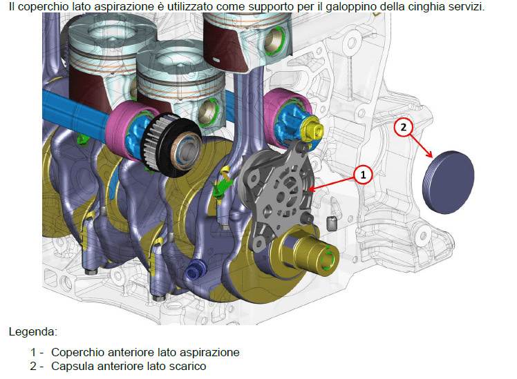

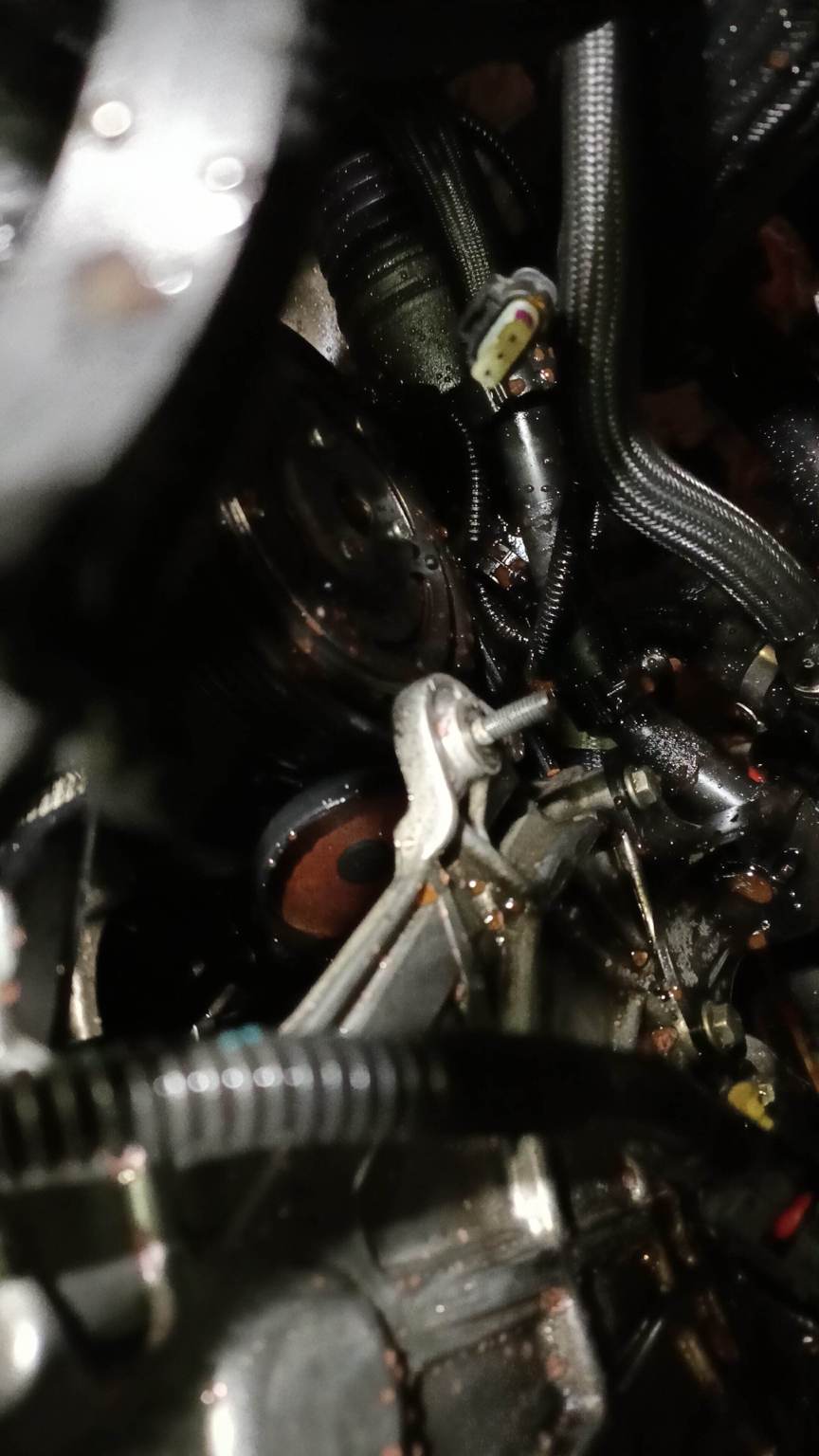

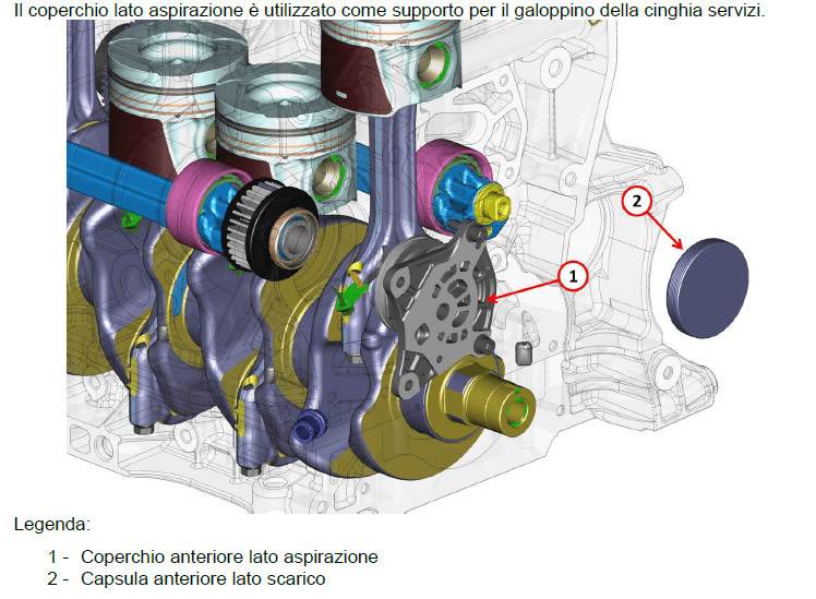

Il problema è lo stesso segnalato da altro utente, dal quale ho preso in prestito le stesse foto. Ovviamente il mio meccanico non ha fatto foto o perlomeno non me le ha fatte vedere. Mi ha confermato che il problema era proprio quello... Ma quanto durerà ora quel tappo?? Possibile che abbiano messo un tappo che può addirittura venir via? La mia auto aveva perso 1,5 kg di olio ed è partita di conseguenza la turbina. E se succedesse nuovamente? Tutti siamo a rischio quindi. Visualizza allegato 199137Visualizza allegato 199138Visualizza allegato 199139
Che porcheria , adesso sono sempre con la ansia, già la seconda volta tappo saltato, colpa: filtro Blow Bj
