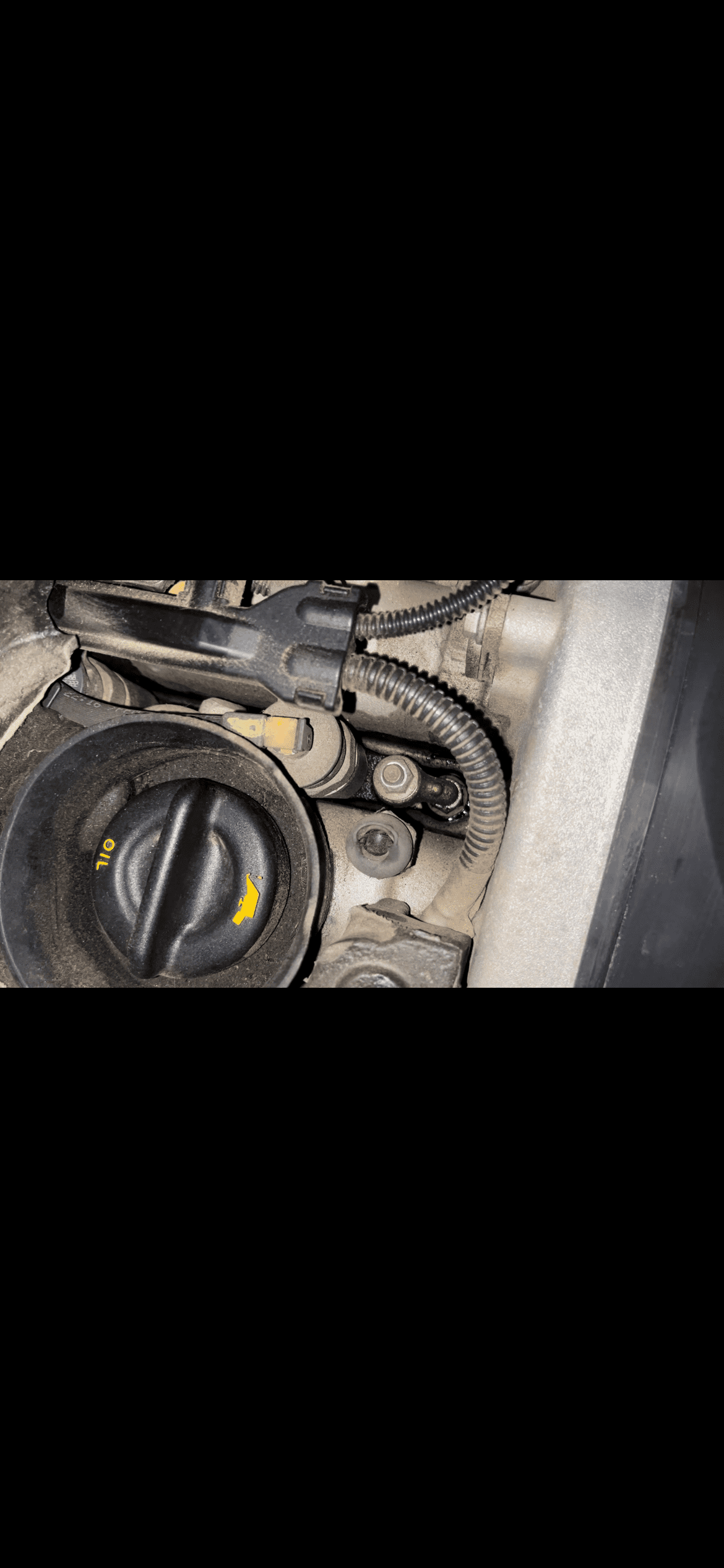

Buonasera sono nuovo del gruppo,oggi pulendo il motore della mia Giulia togliendo il copri motorie ho notato questa perdita,sentendo l’odore non é Diesel ma sembra essere olio,aggiungo una foto per farvi capire meglio

Benvenuto. Quanti chilometri hai? Potrebbe essere capitato che al tagliando versando l’olio nuovo un po’ sia caduto oltre il foto di riempimento

Ciao buona sera comunque la macchina ha 91.000km é una 136cv Diesel,ma ho notato che l’olio si trova su tutti gli iniettori e anche colato di lato del motore,possono essere le rondelle sotto gli iniettori?

Si, possono essere. In ogni caso, vai in concessionaria
Come ti ha scritto Vurt probabilmente sarà finito fuori un po di olio durante l'ultimo tagliando in ogni caso ti converrebbe passare in officina a farle dare una controllata ma secondo me non è nulla di che,magari prova a pulire per vedere se continua a sporcarsi a causa di una perdita o di un trasudamento

Sono andato in officina ma ha posto il 21 agosto comunque è periodo di vacanze lui mi ha detto si deve pulire per bene e vedere dove perde quest’olio,spero che non sia così xo forse può anche essere la guarnizione delle punterine?xo non capisco come è finito l’olio anche su alcune parti in alto

Ciao hai risolto ?
Era così anche la mia quando la presi: si tratta di olio inavvertitamente colato fuori in fase di riempimento, con l'utilizzo piano piano si distribuisce in ogni cavità e ci rimane finchè non la pulisci.
A quel tempo lo rimossi per controllare, e vidi che non perdeva da nessuna parte; solo che dopo un paio di anni, in occasione dell'ultimo tagliando fatto in Alfa (non capisco perchè non vada di moda usare l'imbuto), buttarono di nuovo un pò di olio fuori dal foro e da allora se ne sta lì.....non ho voglia di pulirla di nuovo, e danni non ne fa.

Io sono andato dal meccanico mi fece capire che ci voleva una grossa spesa che xo lui doveva chiedere in alfa,alla fine mela sono ripresa ho preso appuntamento in alfa a settembre e vediamo loro cosa mi dicono
