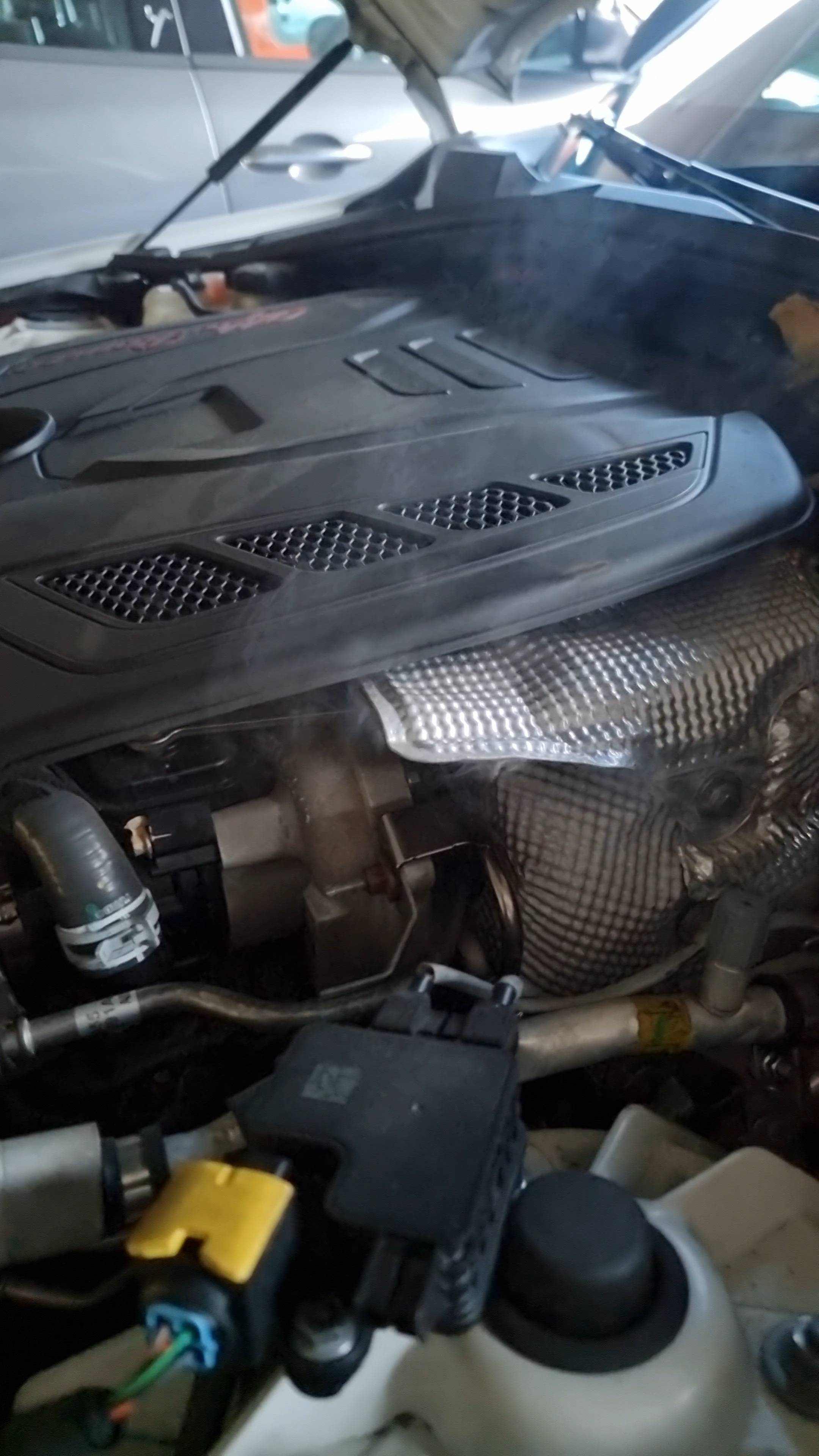

Buonasera a tutti,strafelice possessore di un 280cv e mai avuto un problema..(auto nuova dic2018 e 40k km all'attivo)
sempre tagliandata off AR..
senonchè sabato scorso dopo 5 minuti di percorso urbano mi fermo davanti a un bancomat e attendo con motore acceso che
una persona terminasse la sua operazione (forse un paio di altri minuti) ho vista del fumo uscire dal cofano motore,spengo e scendo
e aprendo il cofano ho sentito una gran puzza di plastica/gomma bruciata e del fumo a lato della turbina.
smontato il riparo superiore del motore non ho notato nulla di bruciato o tracce d'olio sparse.utilizzata nel week end per brevi tratti.no spie accese e no perdita potenza.
il lunedì sento l'officina di fiducia(dove ho eseguito il tagliando circa un mese fa)e glie la porto..problema: 0ring bruciato su raccordo mandata olio alla turbina...mi dicono che non lo hanno mai sentito e che non esiste bollettino o circolare del gruppo che ne parli..
dopo vari tentativi,giri di prova e guarnizioni varie stasera ritiro il mezzo e una volta caldo libero i cavalli...
dopo mezz'ora e 40km c'era ancora un po' di fumo( spero residuo di olio) ma niente puzza...
spero davvero di averla risolta così...ma come C...o si fa a mettere una guarnizione in gomma su tubi inox con passaggio olio in pressione e ancora in temperatura....è successo qualcosa di simile a qualcuno dei presenti?

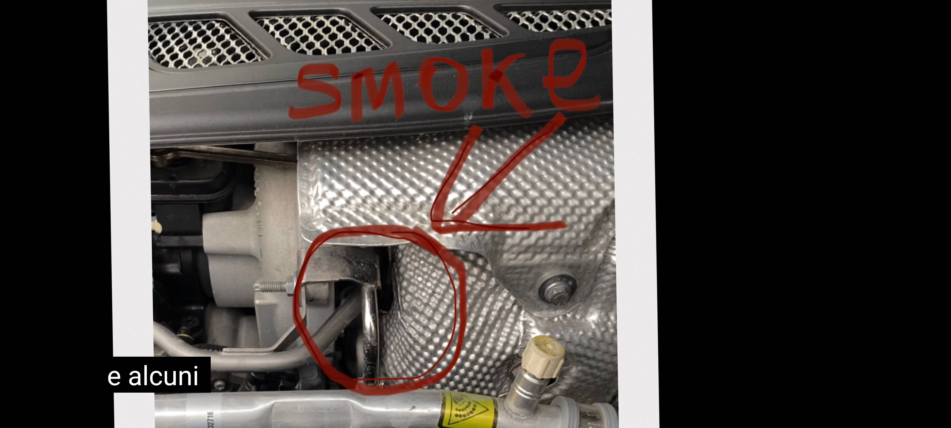

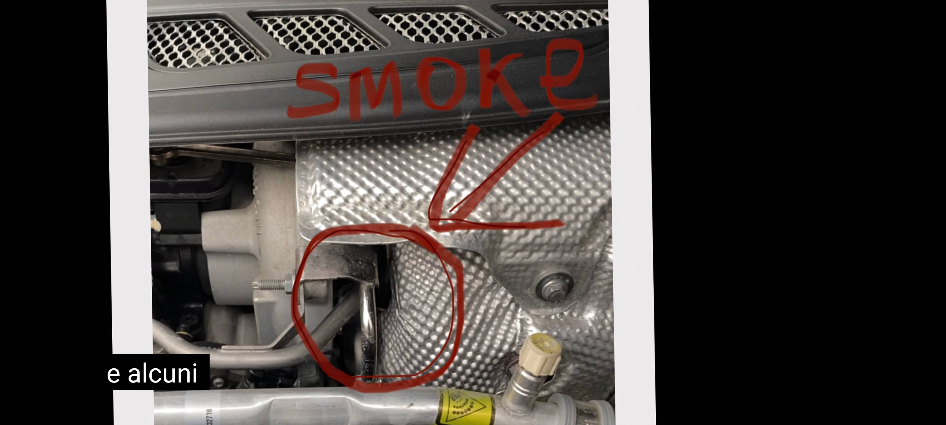

Ciao, credo che a me succeda la stessa identica cosa... A volte sparisce, a volte un po' di fumo... Odore che non capisco... Sembra provenire appunto da un tubo della turbina... Voi avete risolto con Oring rinforzato? P.s: anche io motore 2.0 280 su Giulia Veloce... Spero possiate rispondere! Grazie... La cosa mi preoccupa tanto!

Se il problema è come quello che avevo io del fumo e avete motore benzina, cambiate gli o-ring sia del tubo mandata acqua e sia tubo mandata olio della turbina...
Recatevi in casa madre e chiedete il pezzo con codice ricambio originale seguente: 68338389AA. Sono arancioni (adatti ad alte temperature). Io ho finalmente risolto quel problema... Se avete un po' di manualità potete farlo da voi in mezz'ora. Ci sono anche dei tutorial su YouTube. Per qualche chilometro potreste riscontrare ancora qualche po' di fumo per via dei residui... Se avete un ponte è meglio pulire... Ciao!!
