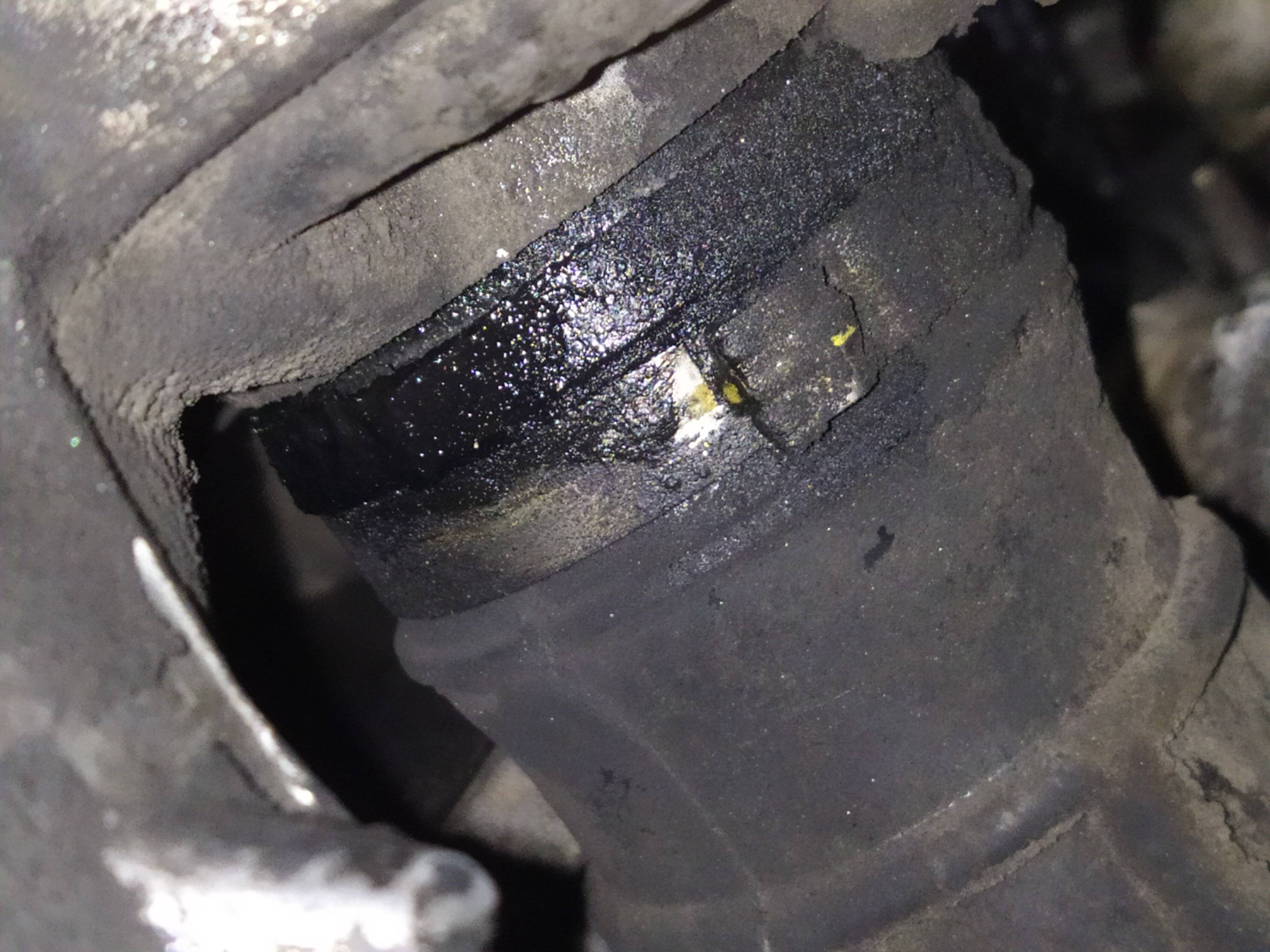

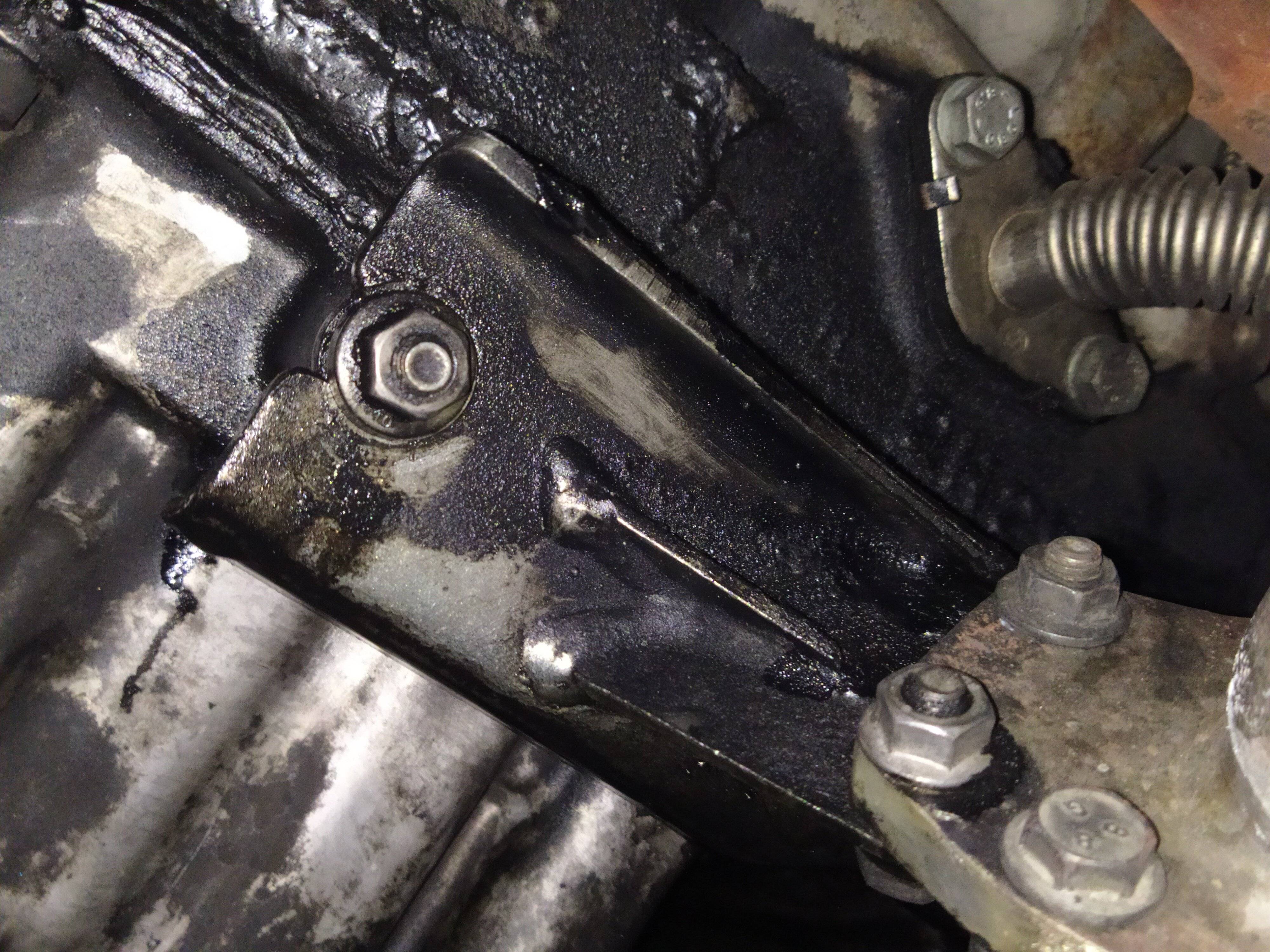

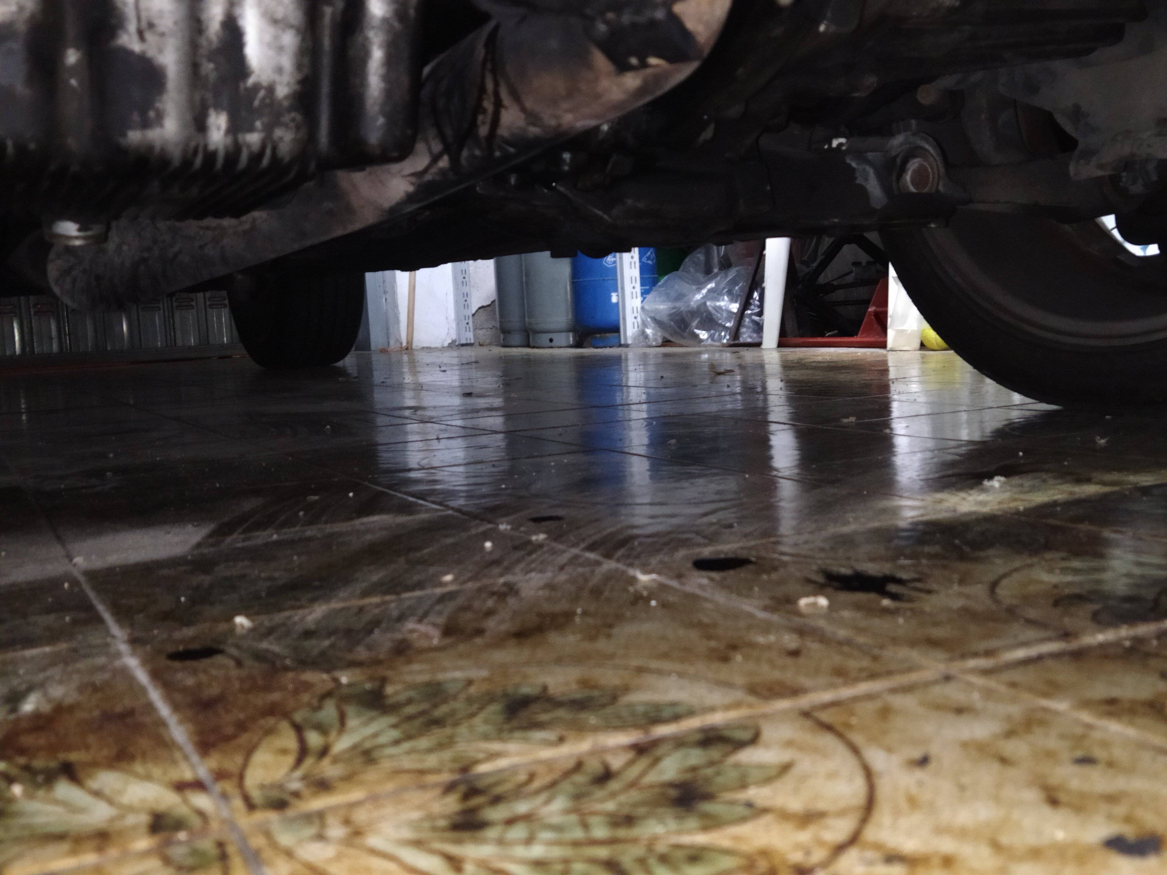

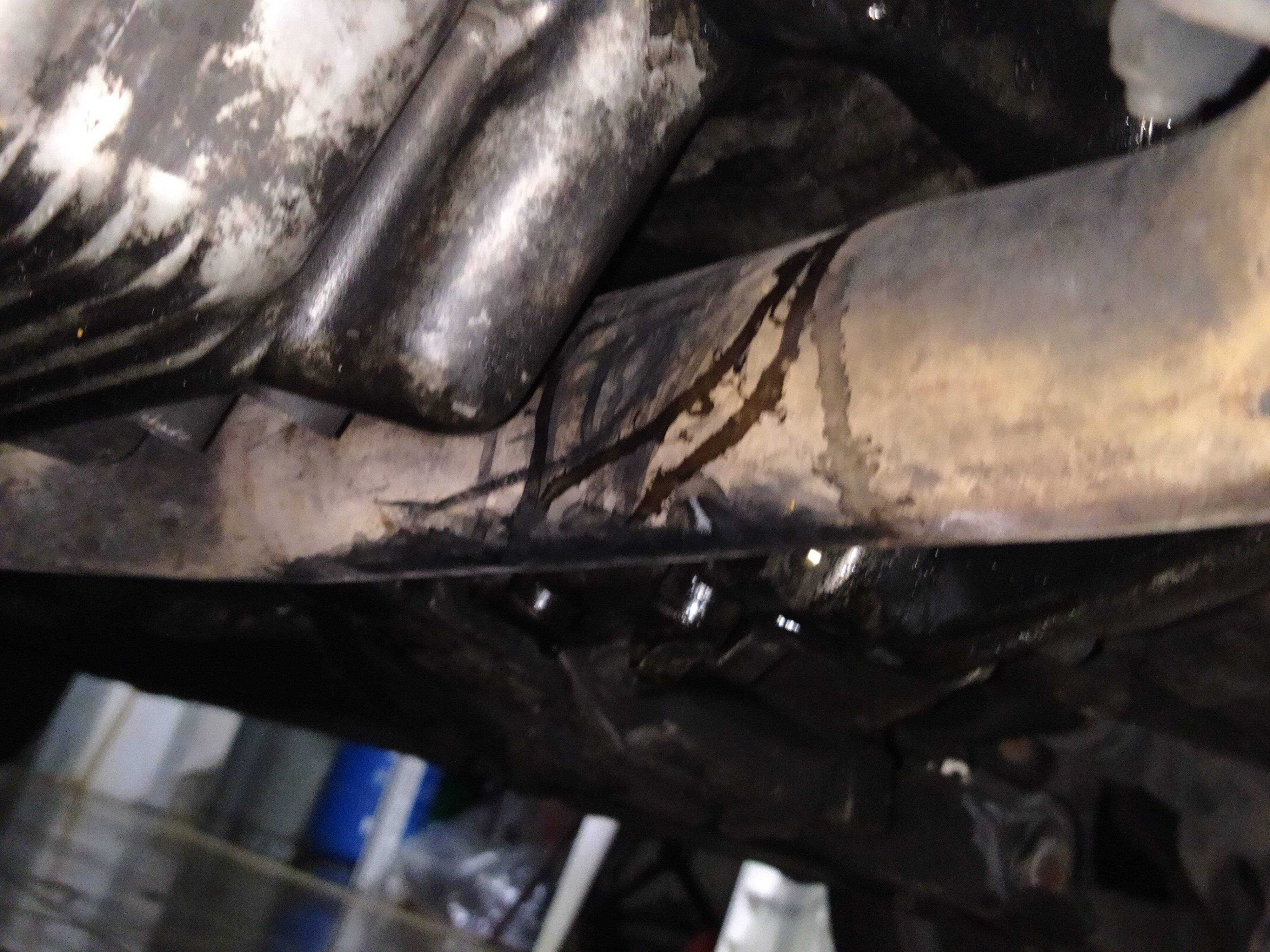

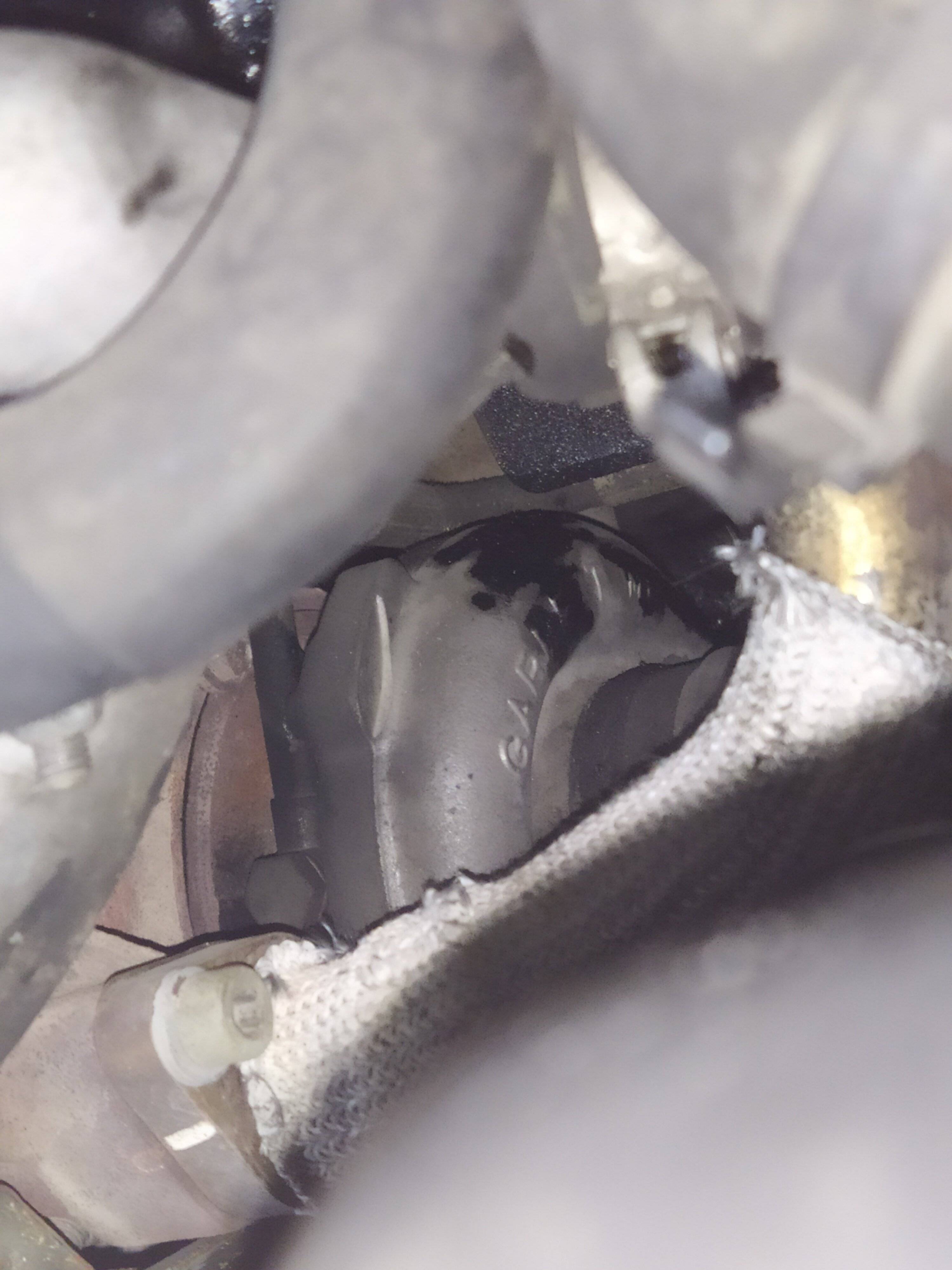

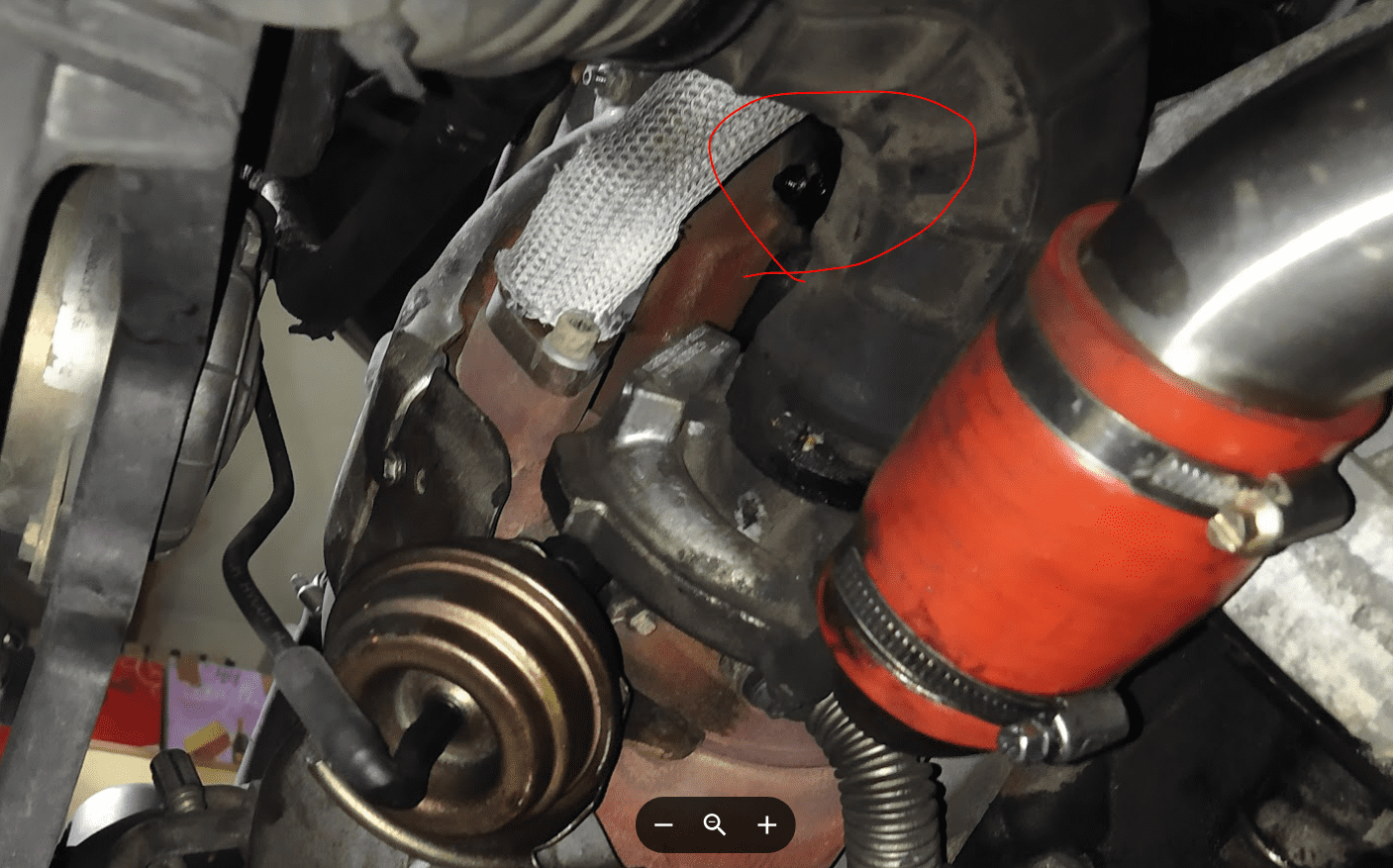

Ciao ragazzi. 156 1.9 JTD 8v del 2003. Sto tribolando con una perdita di olio che non riesco ad individuare. Partiamo dal pavimento: dopo aver utilizzato la macchina, già dopo qualche ora trovo in garage una macchia d'olio di 2/3cm di diametro, più o meno in corrispondenza di turbina/cambio. Inizialmente pensavo addirittura al paraolio volano (sostituito con volano e frizione qualche mese fa) ma dubito in quanto la frizione non slitta e il problema era presente anche prima della sostituzione dello stesso.

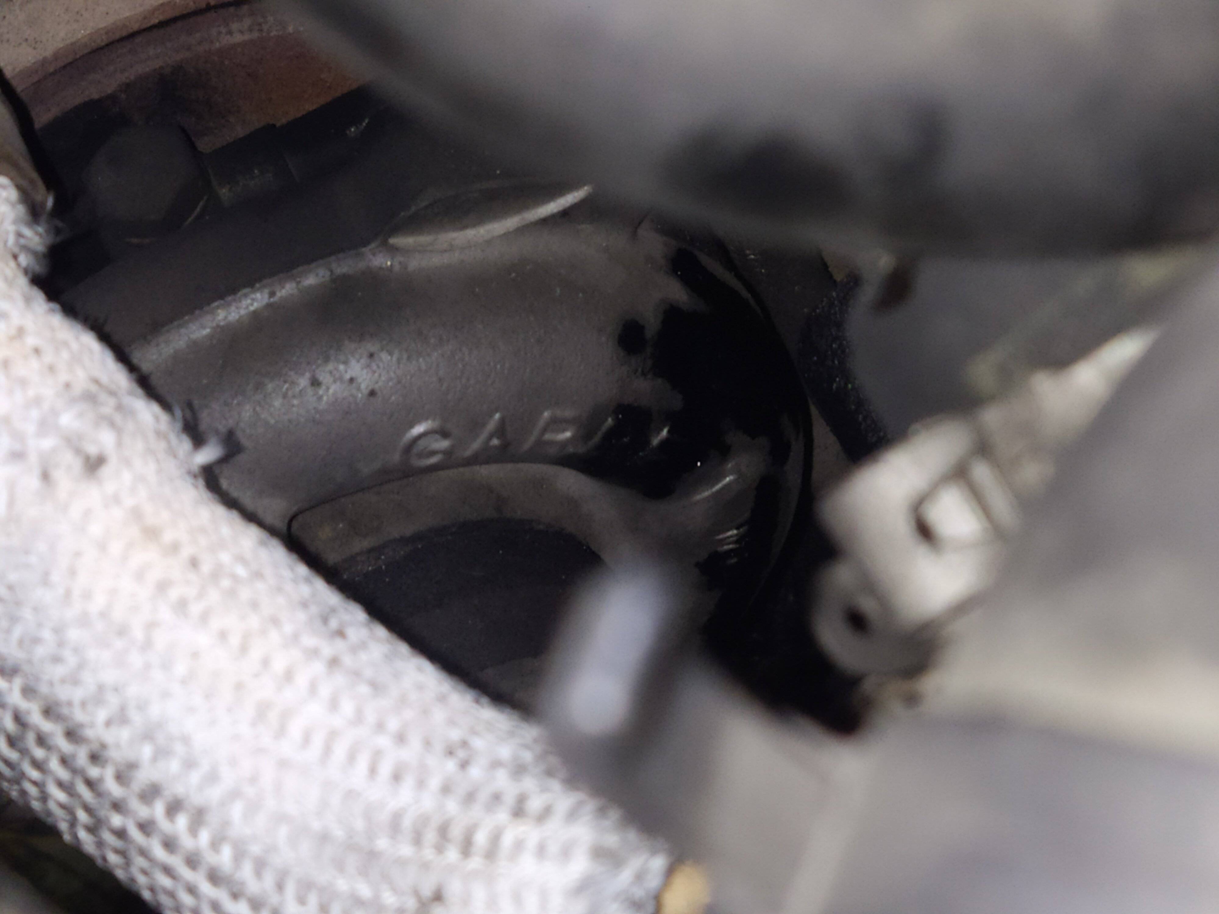

Il coperchio punterie ha qualche trasudazione, così i tubi del recupero vapori olio e anche il manicotto che va alla turbina, ma non perdono in maniera così evidente. Adesso ho notato che cola molto olio sopra la turbina.
olio sopra turbina
che componente è quello in basso, molto sporco d'olio? vedo molto olio e pure "fresco"
anche qui si accumula molto olio
olio che cade sullo scarico

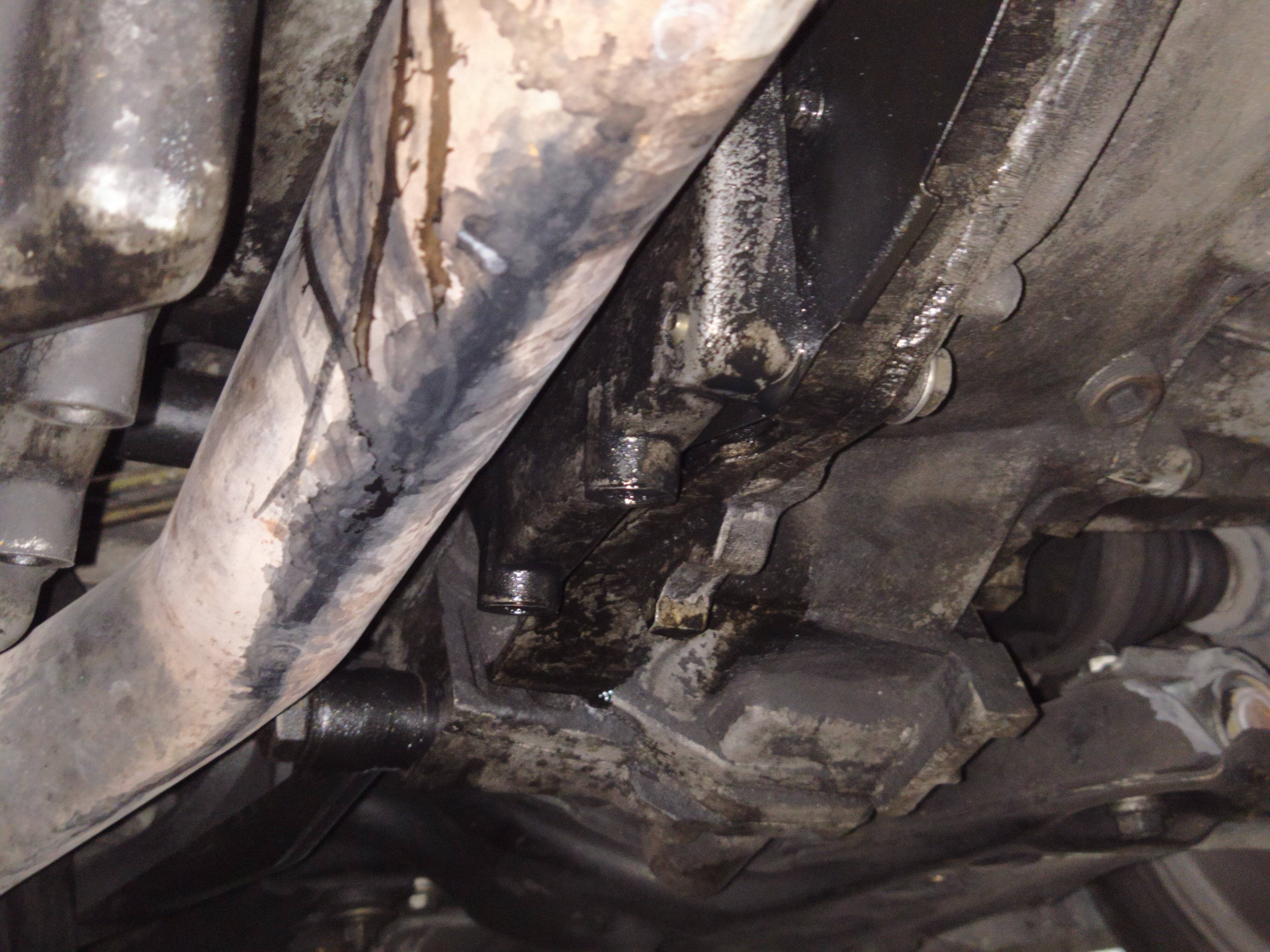

accoppiamento motore cambio

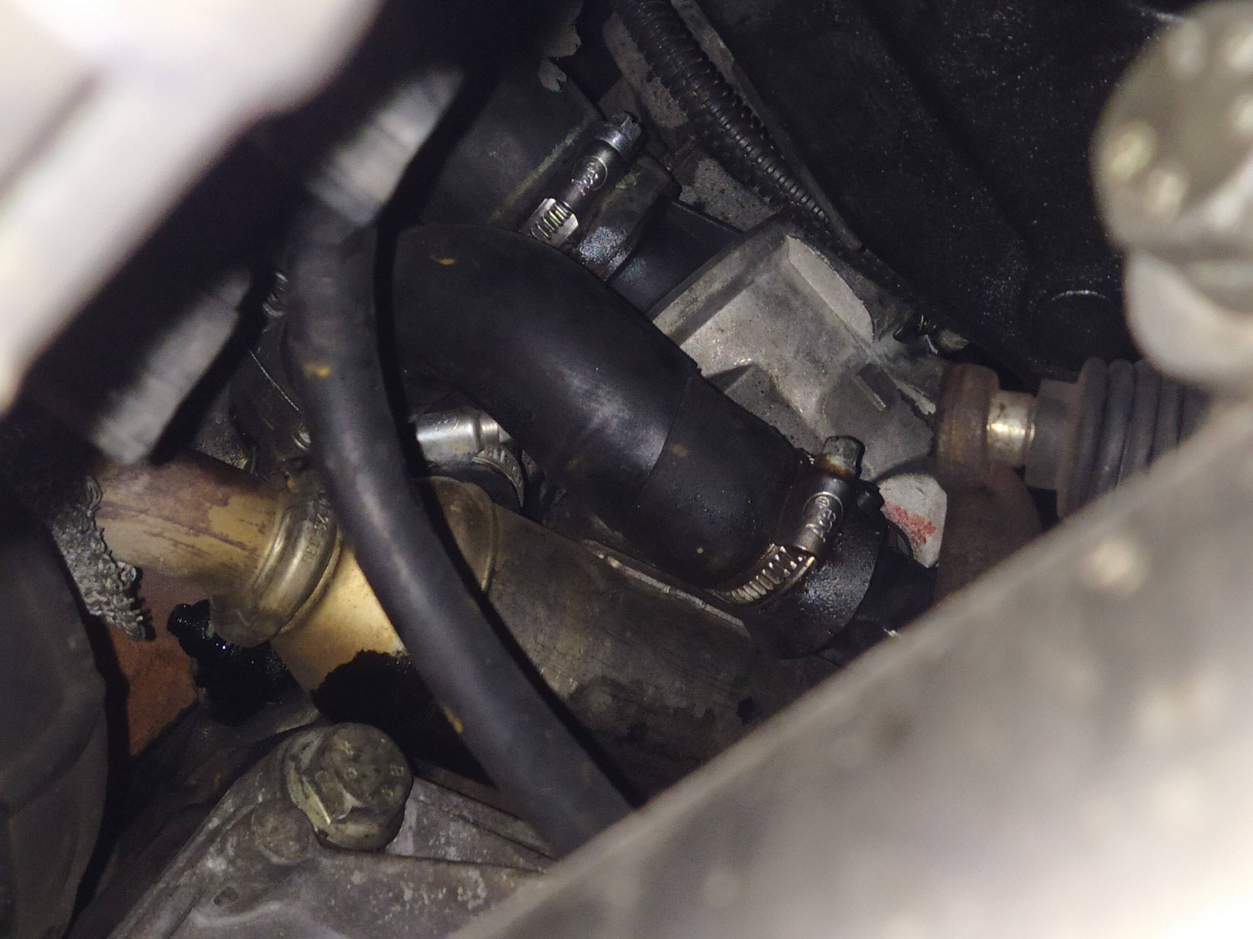

manicotto che va alla turbina, sembra solo leggera trasudazione

Hai la turbina che tira olio che ha riempito l'intercooler
Cambia la turbina, lava lo scambiatore intercooler e sostituisci tutti i manicotti.
