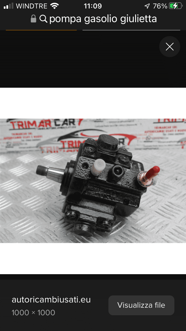

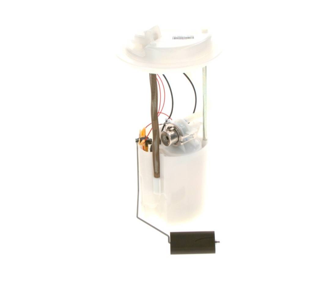

Bisogna togliere la pompa gasolio per togliere il collettore? La pompa è questa? Mi sembra quella del serbatoio questa

E questa è collegata a distribuzione.. si può togliere senza togliere distribuzione!! Fai sostituire collettore e stop la pompa può fare 500 mila km senza mai essere stata toccata.. generalmente perdono dalle teste quando danno problemi ma è abbastanza sporadico come problema.. a 150/200 mila km è ancora nuova come usura!!
