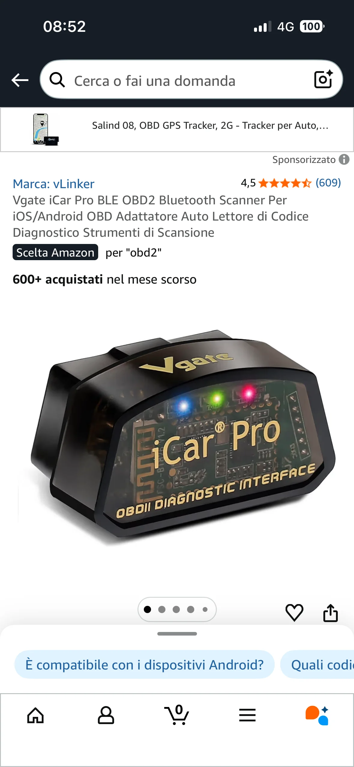

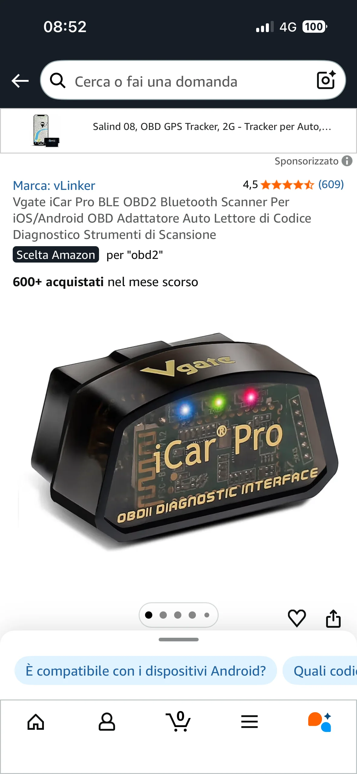

Scusate la domanda che per molti potrebbe essere banale, ma comprando questo obd2 basta che lo inserisco nella presa della mia Stelvio 21 mi connetto a car scanner e mi monitora le rigenerazioni?
    123.9 KB · Visualizzazioni: 25
Reazioni: danardi

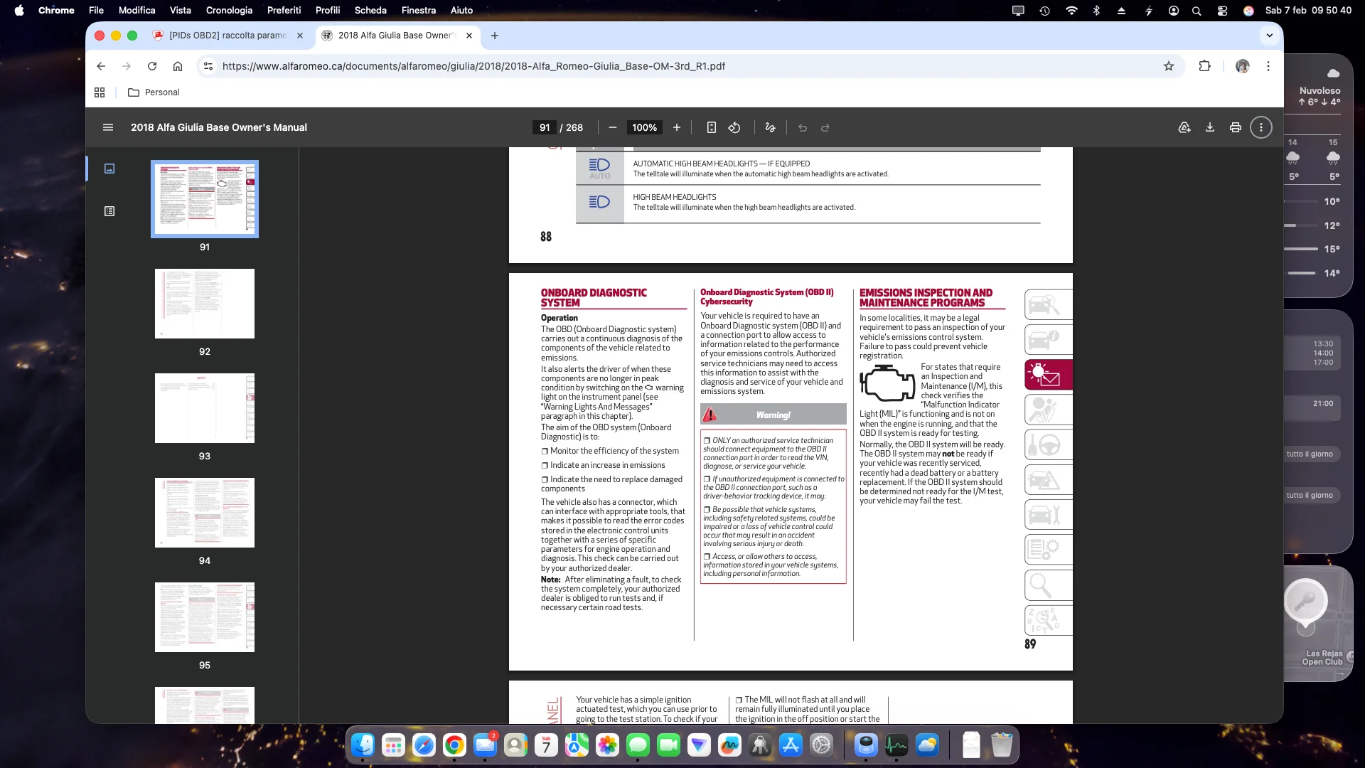

io sconsiglio vivamente avere dispositivi collegati all'OBD con il veicolo in movimento. Solo quelli destinati alla telematica per veicoli sono sicuri anche se in rarissimi casi si verificano interferenze con risultati imprevedibili (spegnimento motore, ecc)
I manuali americani e canadesi lo mettono in chiaro, quelli europei no.
    158.3 KB · Visualizzazioni: 36
