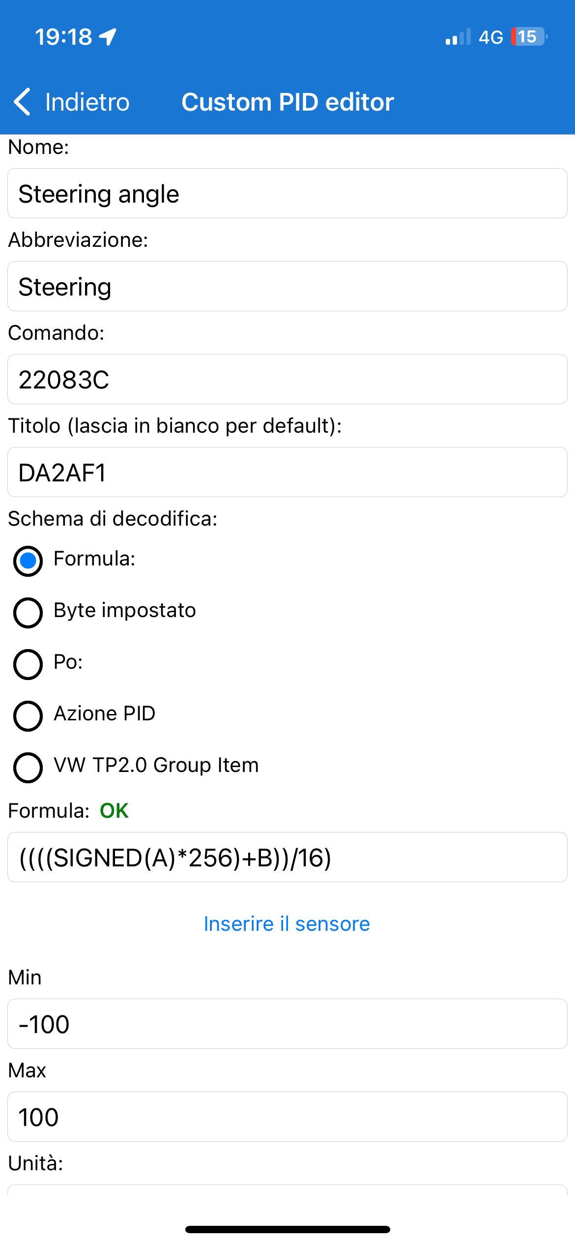

Ciao ! Davvero complimenti per il lavoro! Purtroppo non riesco a far funzionare il valore della temperatura della turbina “turbocharger temperature (DB33F1)”.. la mia è una Stelvio 2.2 diesel
#47
Quello è del set standard di pid, non saprei darti suggerimenti.. dovrebbe funzionare su tutte
#48
Ho provato si a metterlo in una pagina da solo (magari gli davano fastidio altri sensori) sia a caricare il tuo backup ma niente da fare, il valore non esce e rimane vuoto
Reazioni: danardi
