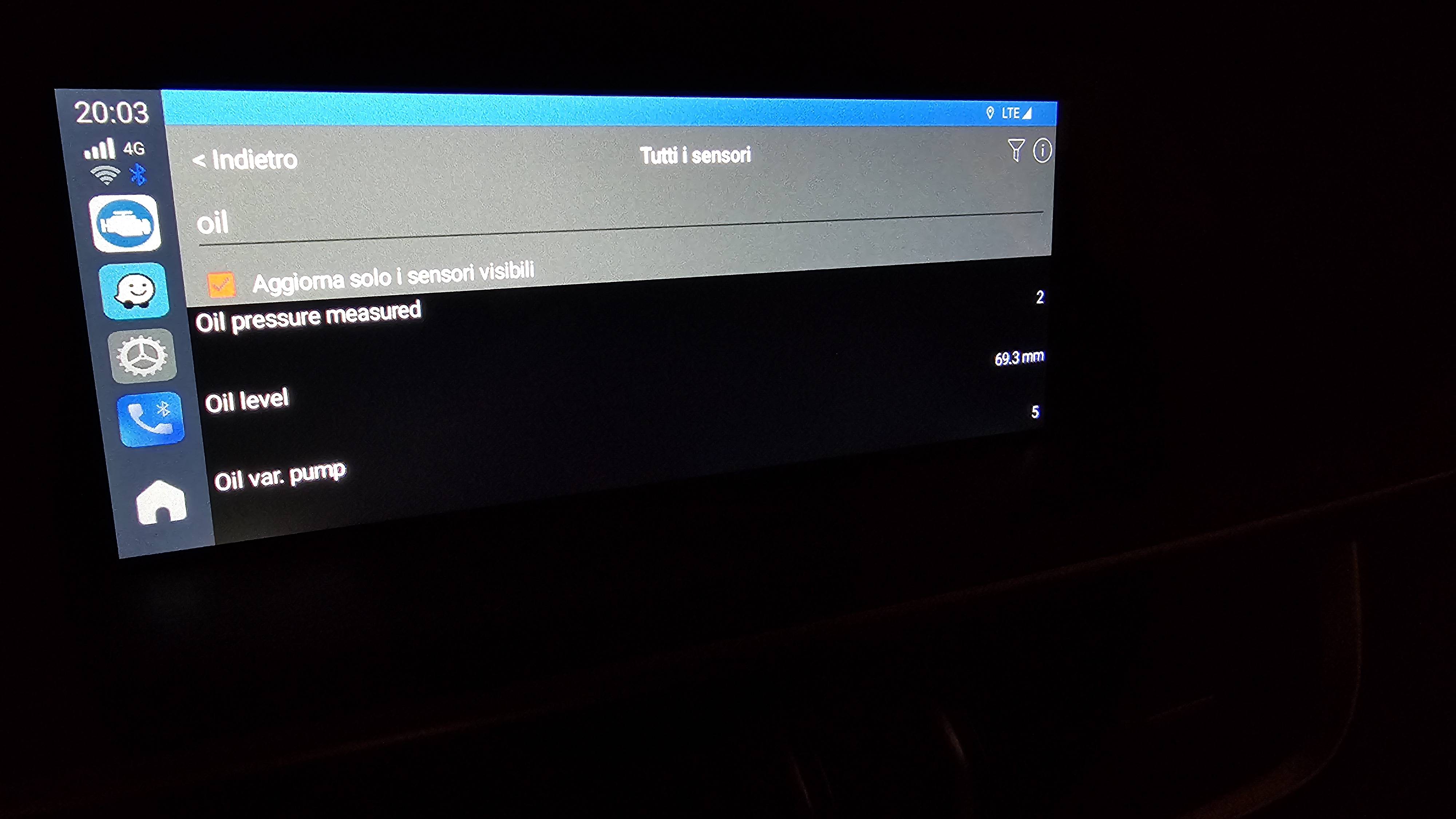

Perché questi sensori restituiscono qualche dato quando, su carscanner, li visualizzo nella sezione "tutti i sensori" mentre se li inserisco nel cruscotto rimangono muti?
    363 KB · Visualizzazioni: 123

Grazie, in effetti potrei averli inseriti con altri sensori con diverso header
Ma come i sensori oil pressure e oil pump trasmettono i dati su elm32?
