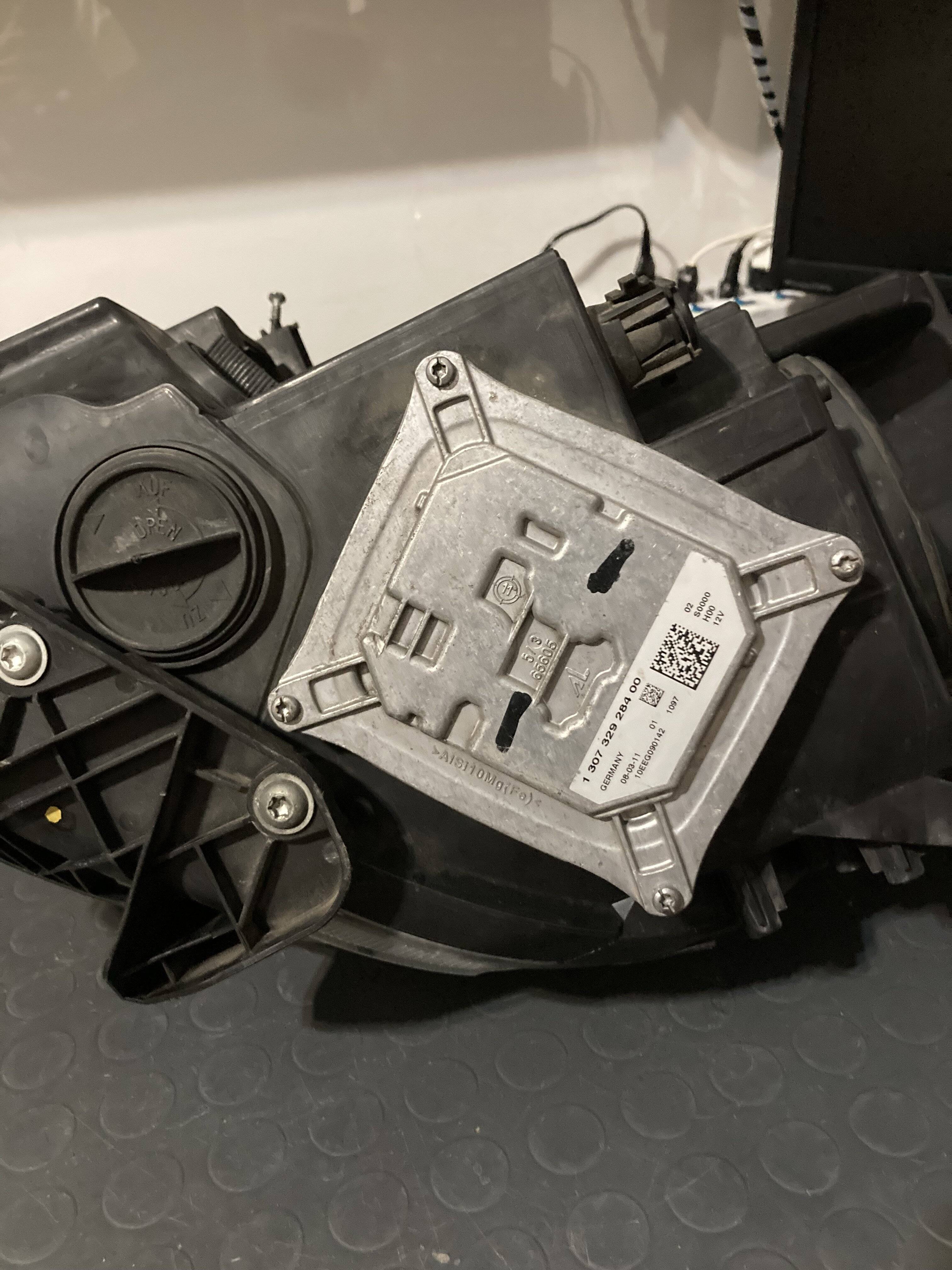

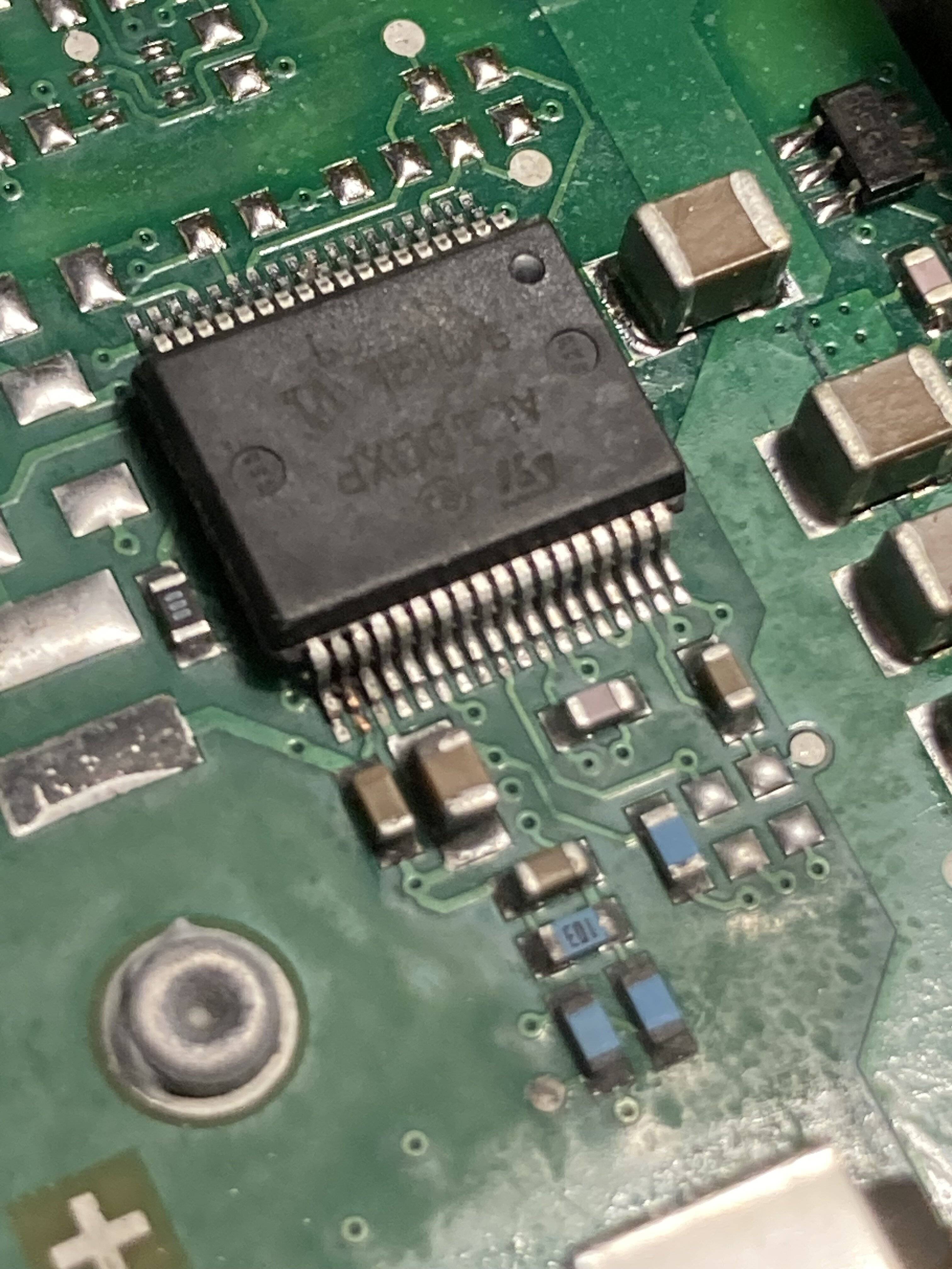

Smonto la centralina al di sotto del faro lato passeggero.

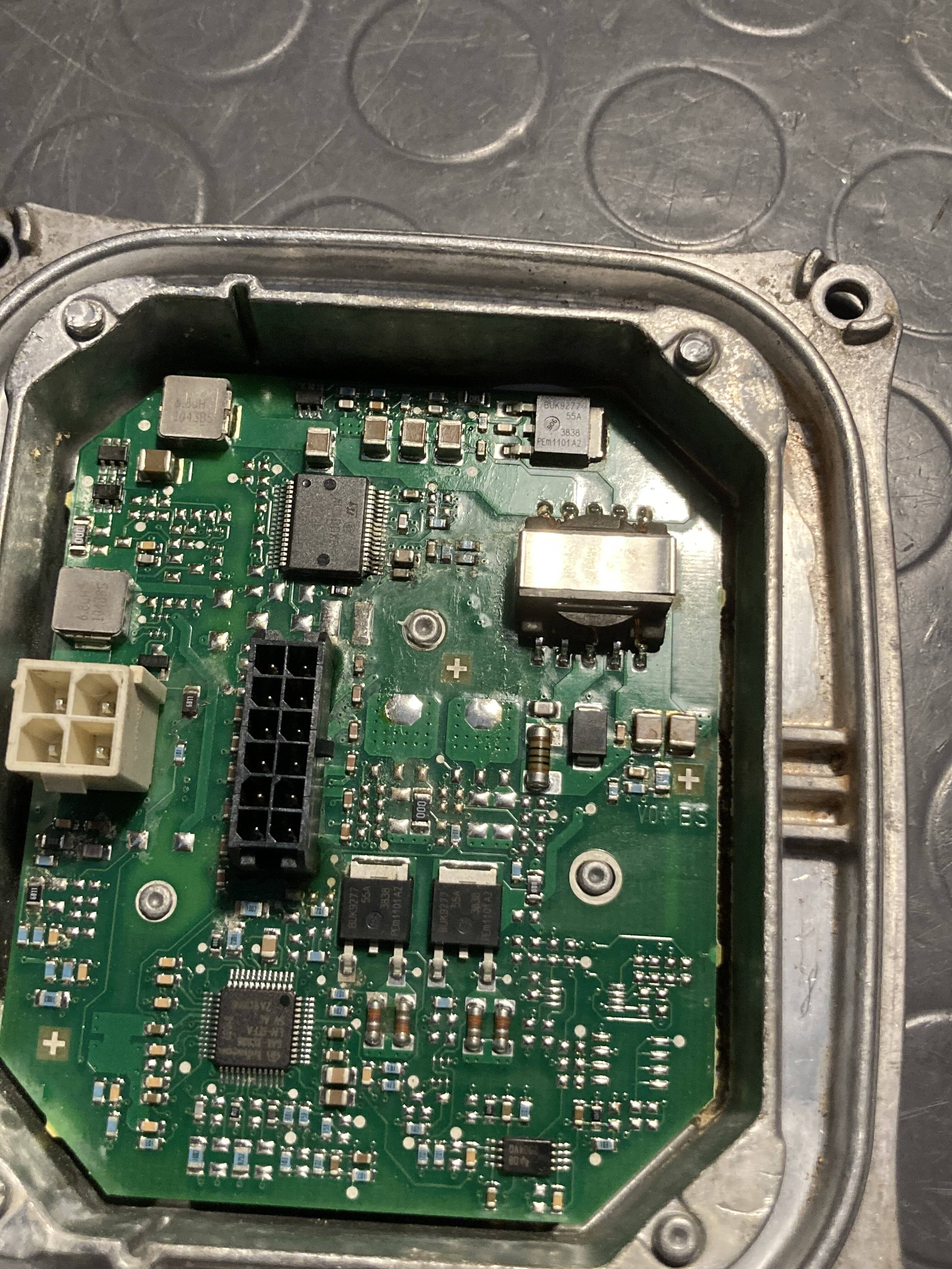

per aprire la centralina ci sono 4 rivetti, una volta aperta trovo una forte corrosione su alcuni componenti.
pulisco e rifaccio le saldature lì dove la corrosione aveva mangiato i piedini di un integrato

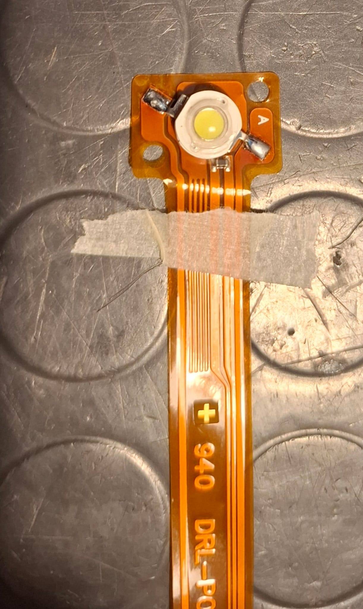

Apro il faro con i drl che non accendono (ore e ore di tanta pazienza e belle parole) e uno dei led drl é bruciato.
Sostituisco tutti e 4 i drl già che sto e richiudo tutto con sigillante sp101.

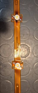

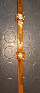

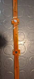

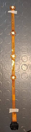

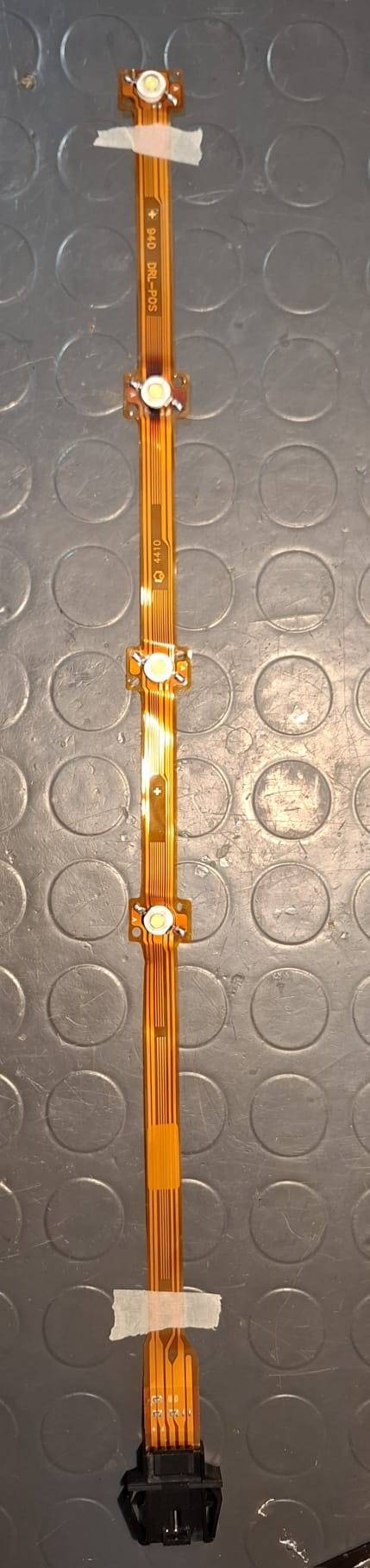

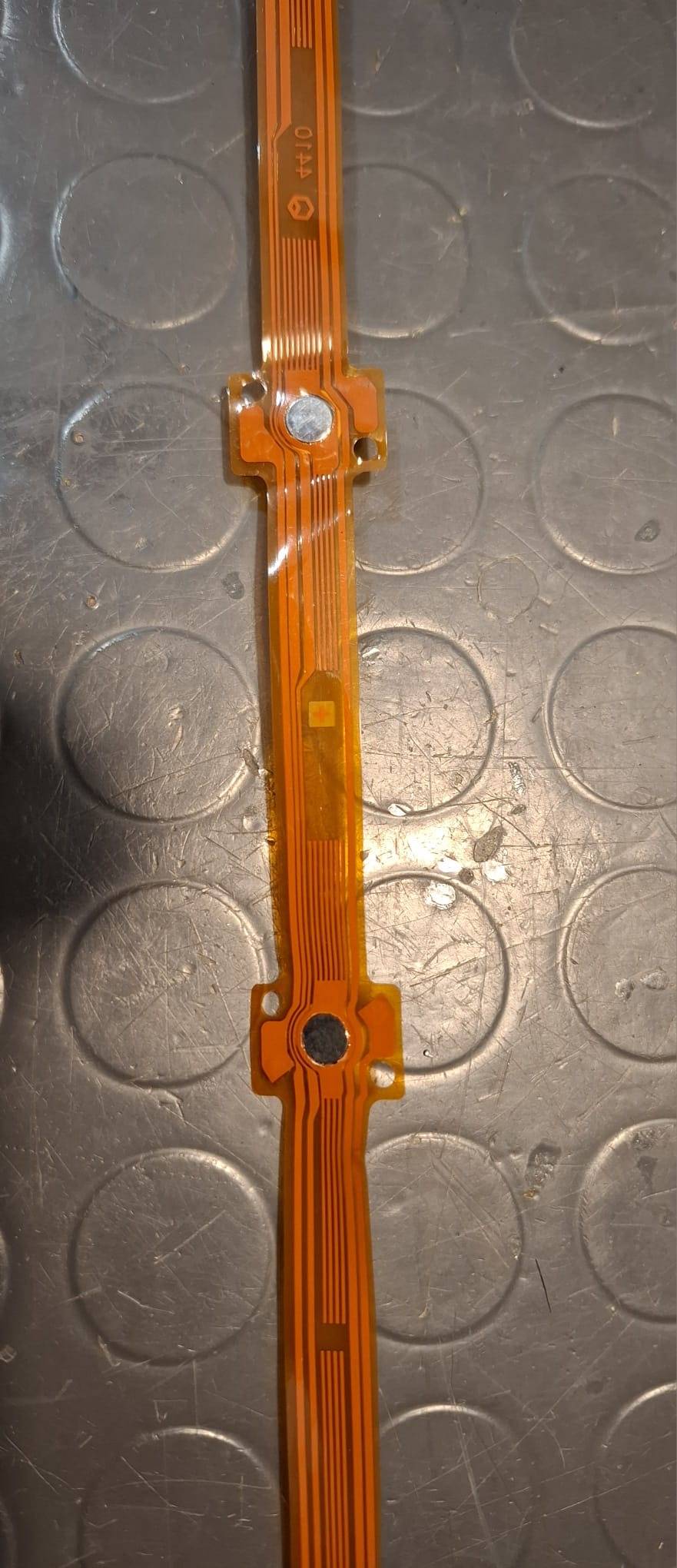

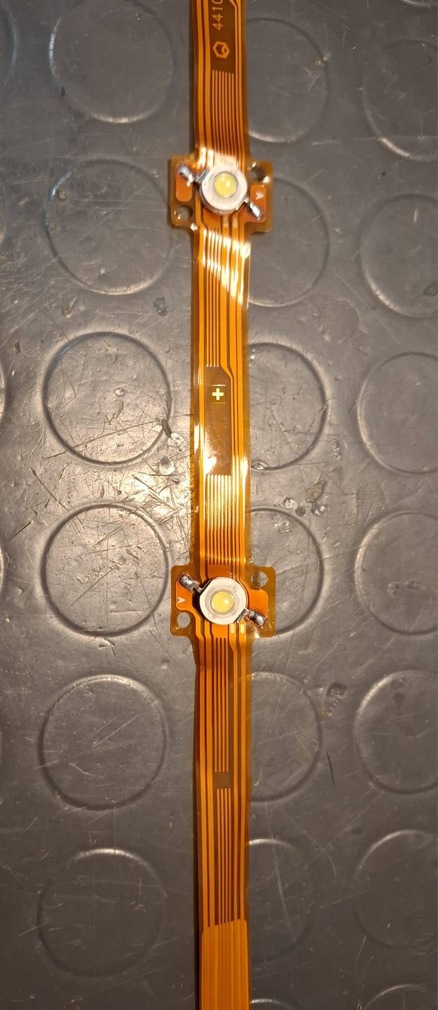

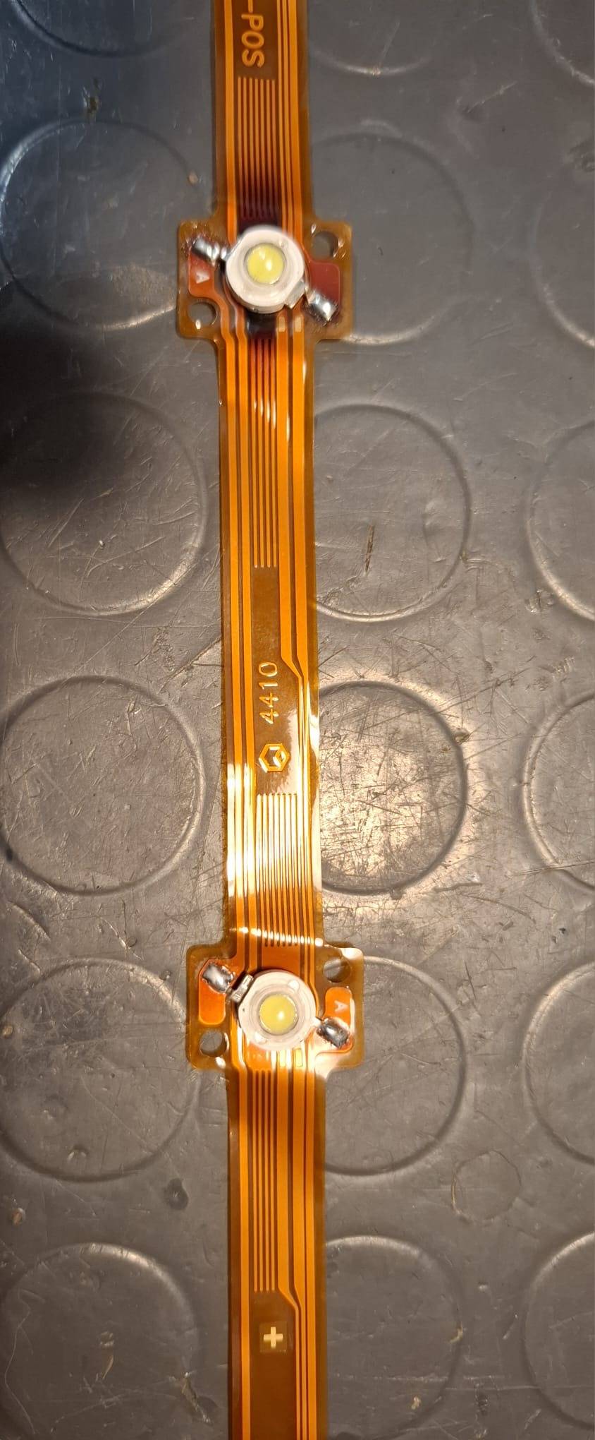

Queste sono le foto di come ho ovviato al problema.
Ho forato la striscia lì dove c’erano i collegamenti con le piste di dissipazione (nel led bruciato si era completamente sciolto il flet) ora pasta termica e ci ho fissato sopra le alette di raffreddamento.
Ora non si muovono, ho tenuto acceso per diverse ore i led a banco e non scaldano per nulla
