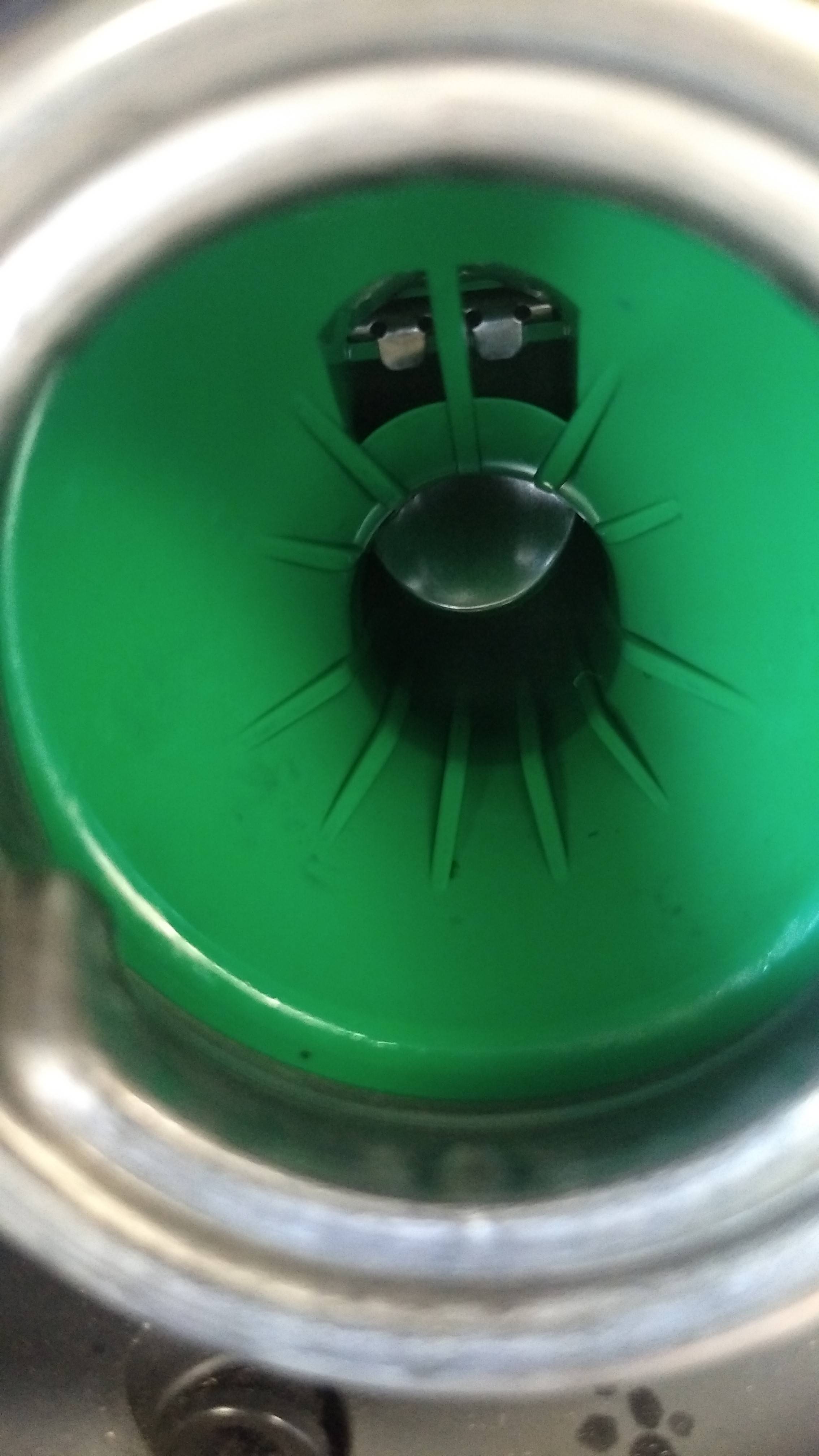

Ciao a tutti, questa sera mi è capitata una cosa mai successa mentre facevo rifornimento di benzina alla Giulietta. In pratica al termine dell’erogazione non riuscivo più ad estrarre la pistola di erogazione e dopo vari tentativi e venuta via.. ho però visto che la linguetta quella di metallo che si trova all’inizio del bocchettone è rimasta sollevata ne non va più al suo posto..! Ora spero sia una cosa risolvibile con poco anche perché in tanti anni non mi era mai successa prima !! Ho commesso qualche errore io oppure era difettosa la pistola della pompa di benzina??

Non è che hai inserito forzando?
Poi per estrarre c'è da inclinarla lateralmente sennò rimane incastrata. Per la piccola paratia d'acciaio prova con un cacciavite al taglio testa piccola. Se non riesci a ripristinare dovrai sostituire tutto il bocchettone. Ti dico già che non conviene dato il costo. Devi cercare di fare più attenzione possibile la prossima volta.

No nessuna forzatura.. inserita come sempre.. poi non veniva più fuori.. che costo ha la sostituzione del bocchettone? Spero si riesca a riposizionare.. che poi a che serve la paratia di acciaio.. scusate ignoranza ma non sono espertissimo di queste cose..

La paratia l'hanno messa perché i bocchettoni delle nuove vetture non hanno più il classico tappo con la chiave come anni fa ma solo una guarnizione di gomma sullo sportellino che chiude il bocchettone. Serve a non far venir fuori i vapori e far entrare corpi estranei.

Visualizza allegato 198643 Visualizza allegato 198644
Capito!! Proverò a riposizionarlo oppure lo farò fare in officina.. ad ogni modo sono sicuro che era la pistola ad avere qualcosa di sbagliato.. è una vita che faccio benzina da me e non mi era mai successo.. infatti è la prima (e ultima) volta che vado a quella pompa di benzina..
