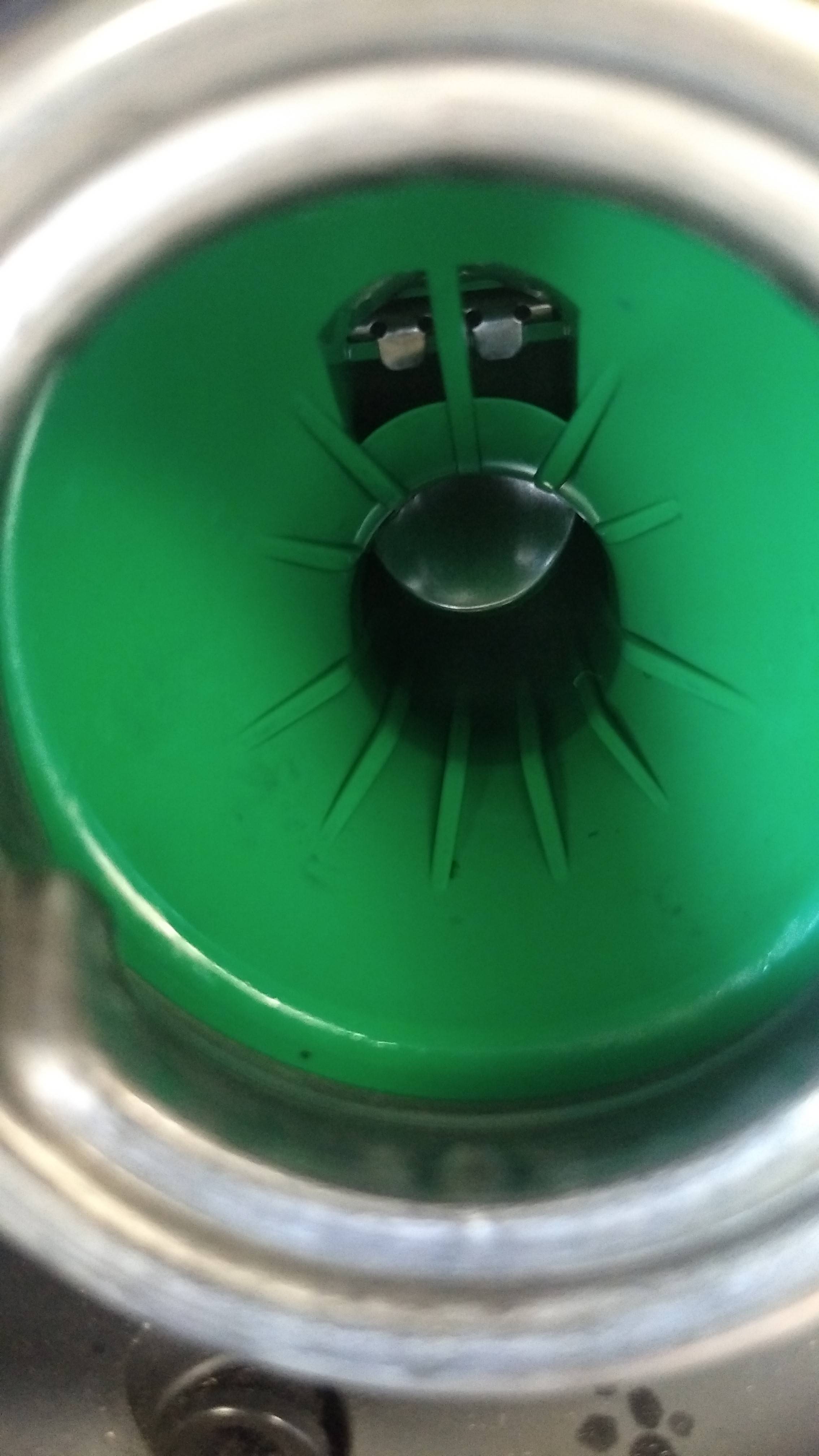

Buongiorno a tutti, anche a me è capitata la stessa cosa con il flacone dell'additivo per pulire gli iniettori, non usciva e tirando ho danneggiato la linguetta che non chiude più bene. Secondo voi è necessario farla sistemare ? Non sembra chiudere ermeticamente e la guarnizione c'è già sul tappo ...Visualizza allegato 239834

potresti (forse hai già provato) sistemare la piccola paratia d'acciaio, con un cacciavite lungo al taglio testa piccola.
Purtroppo se non si riesce dovrai sostituire tutto il bocchettone, sconsigliato per il costo non da poco.
Ci ho pensato, ma per paura di rompere qualcosa non ho ancora provato... domani pensavo di chiamare l'officina dove porto l'auto per la manutenzione e, se non hanno già chiuso per le ferie estive, provare a passare.
Non credo cambierò tutto il bocchettone, ma vorrei essere tranquillo che anche se la linguetta resta così non comporta problemi.
