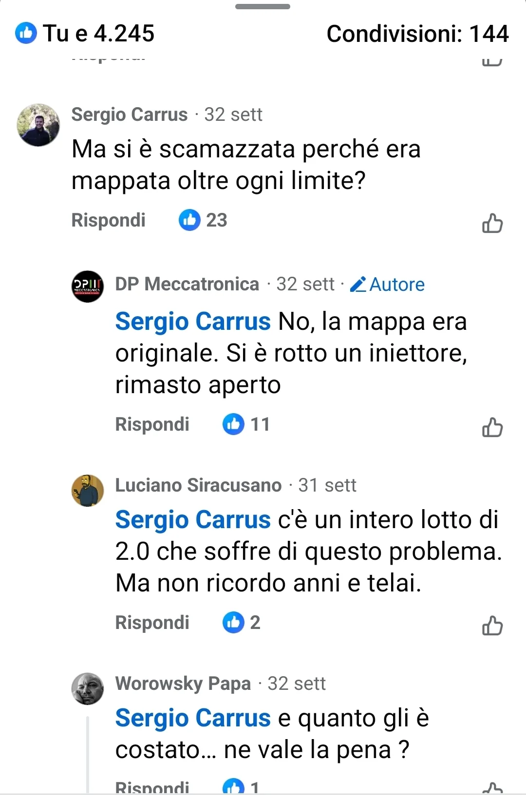

😱😱😱 magari la mappa non era originale… a questo punto lo conviene mettere roba seria camicia acciaio speciale pistoni stampati ecc ecc così il motore regge tranquillamente 400/500 cv senza problemi
Un iniettore bloccato aperto.. plausibile ma se la centralina rileva troppa benzina che esce la pressione benzina cala drasticamente e di conseguenza essendo a iniezione diretta la centralina dovrebbe accorgersi di una fuga di pressione benzina.. è sempre molto difficile capire perché i motori si rompono… comunque queste cose capitano anche molto spesso perché intercooler ad acqua si rompono buttando acqua in aspirazione e di conseguenza se su un cilindro c’è acqua e sugli altri 3 avvia motore la botta sul pistone arriva facendo questi danni… i piega bielle.
