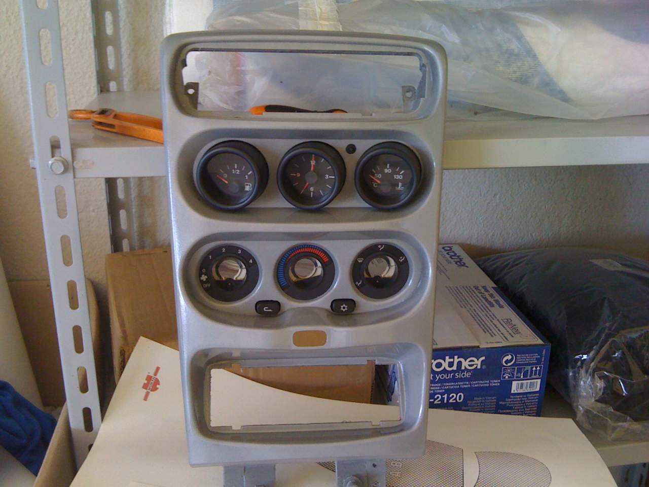

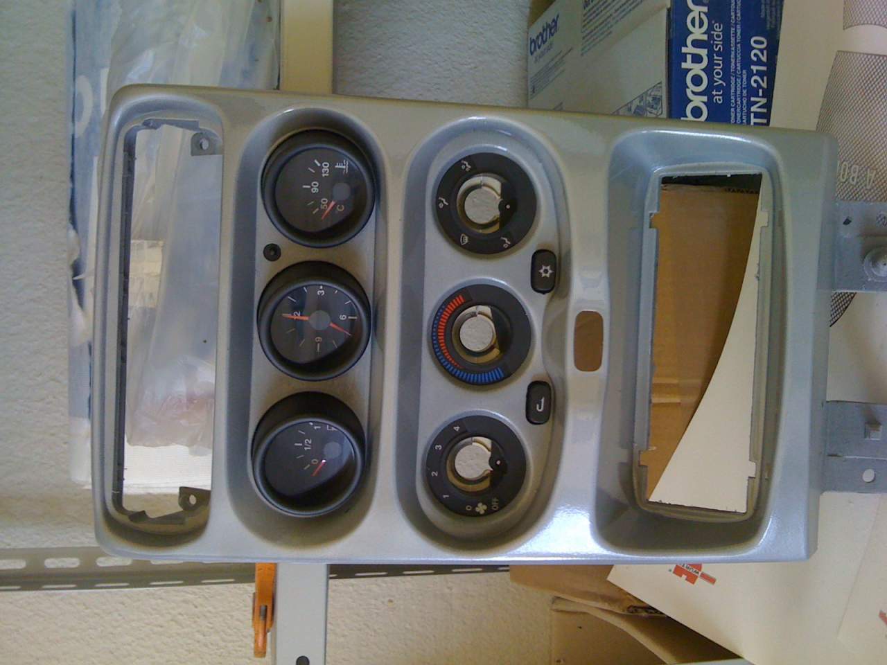

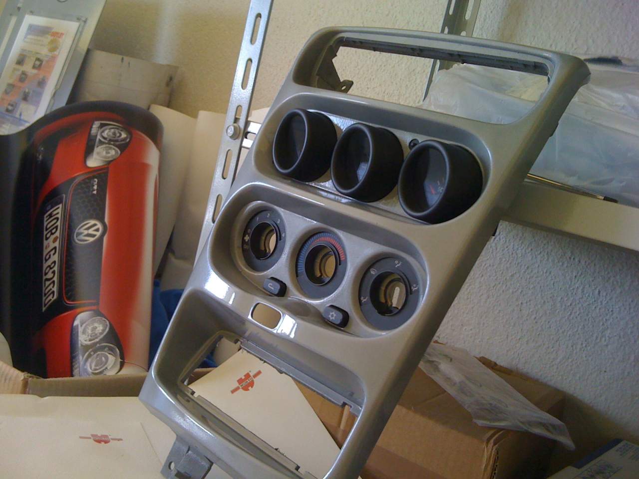

Ciao Ragazzi! finalmente è arrivata la primavera e così mi sono deciso a rifare anke la mia!
ieri ho smontato tutto... non vidico le imprecazioni per togliere l'accendisigari.....
alla fine ci sono riuscito.
ho pulito tutto con uno sgrassatore potentissimo,poi ho dato il fondo per plastiche...
ho poi usato una vernice di colore grigio medio OPACO... dopodichè ho applicato il trasparente LUCIDO... ed ecco il risultato...
sembra fatto in carrozzeria:
Che ve ne pare??
Oggi incomincio il tunnel.....
Finito il primo pezzo.....
Pareri??:p

Re: Ripristino Consolle e Tunnel 1a serie - Tutto Qui
devo dire che l'hai verniciato veramente bene....complimenti!
io l'ho fatto nero come in origine...
opaco è più difficile da fare e sul nero lucido si vedono tutti i granelli di polvere, sul grigio anche se lucido non dovresti avere questo problema....

Si, diciamo che si nota molto meno, anche se però se ti avvicini un po' si nota comunque.
in compenso sono molto soddisfatto, pensavo venisse peggio, e invece....
