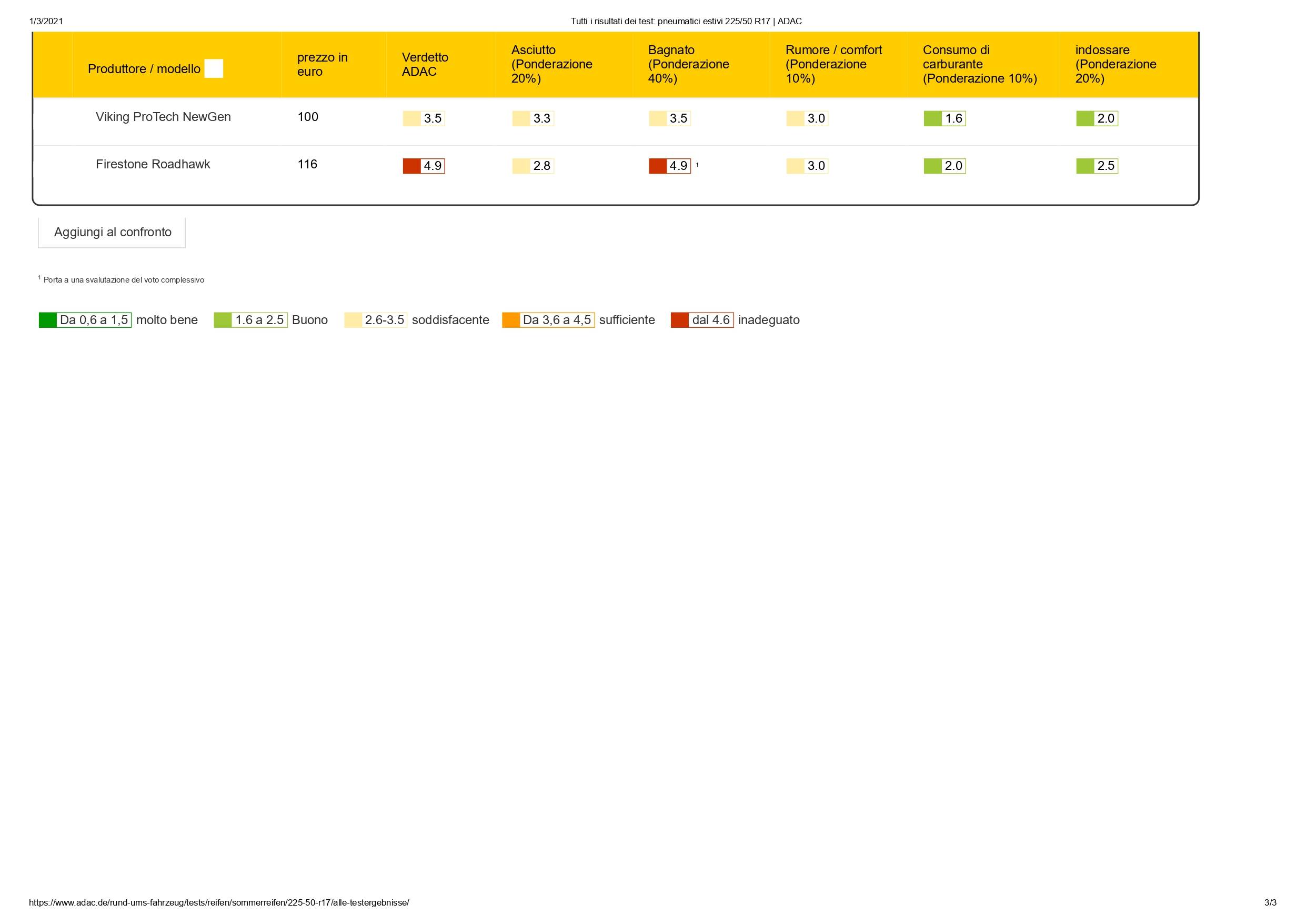

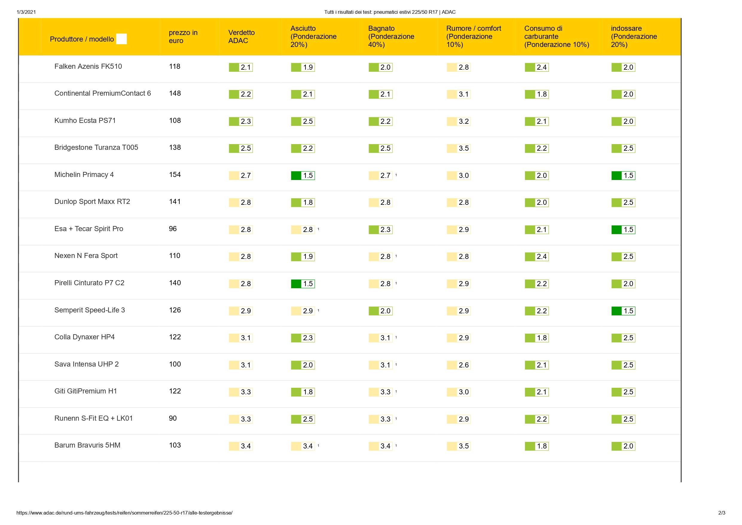

Per la scelta delle gomme ho fatto particolare affidamento alle prove ADAC che sono quelle che mi hanno convinto di più. Riporto in calce la tabella riassuntiva che è tradotta (da google) dal tedesco. L'ultima colonna è tradotta male: indica l'usura.
Anche la colonna del rumore è un po' fuorviante, dato che il rumore che interessa al guidatore è quello interno, mentre nei test valutano sia l'interno, sia l'esterno, quindi è necessario andarsi a vedere nel dettaglio il test della singola gomma.
Per riassumere
1) Falken Azenis FK510
Primo classificato nel test. Ottimo su asciutto e bagnato. Ottimo per rumore (interno), è il più silenzioso dei tre. Consumo carburante un po' più alto rispetto agli altri due (mi piacerebbe sapere quanto, perchè credo che la differenza sia minima) .
Questo è un marchio Giapponese che non conoscevo, ma da quel che ho letto decisamente ottimo. Ha la più grande fabbrica al mondo di pneumatici (in Indonesia).
2) Continental PremiumContact 6
Ottimo su asciutto e bagnato. Buono per rumore (interno). Il migliore per consumo di carburante. Buono per usura.
3) Michelin Primacy 4
Ottimo su asciutto un po' meno su bagnato. Ottimo per usura (il migliore). Buono per consumo carburante. Pur non essendo particolarmente rumoroso, non è "silenzioso" come gli altri due.

Visualizza allegato 217637
Visualizza allegato 217638
