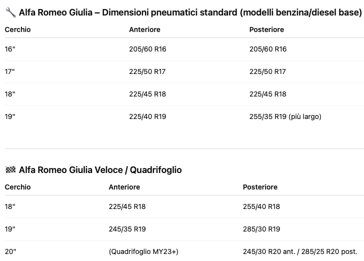

Gentilissimi ho una Alfa Giulia vorrei montare pneumatici 245/35 ZR19 93Y (asse ant) e 285/30 ZR19 98Y (asse post) che gia' monta la Stelvio.
Secondo Vs parere e' possibile aggiornare il DUC (carta circolazione) con questi pneumatici in alternativa senza fare collaudo alla CPA come esemplare unico?

Le misure che vuoi credo siano quelle della Giulia Quadrifoglio e non della Stelvio Quadrifoglio, che monta 255/45 R20 ant. e 285/40 R20 post.

Confermo, sono le (uniche) misure a libretto della GQ.
Per le Giulia "normali" purtroppo sottoscrivo @ciomauro.
@simoneCili dovrai adeguarti alle misure ammesse a libretto (le più grandi sono 225/40 R19 93Y con 255/35 R19 96Y).
