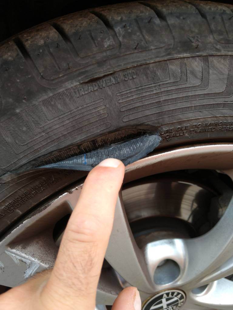

Salve ragazzi.
Causa marciapiede sporgente ho danneggiato il pneumatico anteriore DX
Ho fatto cambio delle 4 gomme circa 7.000 km fa.
Posso sostituirne una sola senza andare incontro a problemi ? O devo necessariamente sostituirle entrambe?

In teoria potresti metterla della stessa marca e modello dell'altra gomma perchè non hai tanti km. Dipende comunque da come si è usurato il pneumatico. Certo la cosa migliore sarebbe averli uguali, non solo come tipo ma anche usura. Un gommista onesto saprà consigliarti meglio.

Secondo me puoi sostituirne uno solo, a maggior ragione se è quello di destra che normalmente consuma leggermente di più. Fagli dare un’occhiata dal tuo gommista per sicurezza.

Io ho rotto in una buca un pneumatico a 11mila km e ne ho messo uno nuovo uguale.
Ho solo messo quello nuovo davanti a sinistra, e quelli di destra li ho scambiato avanti dietro giusto per avere una minor differenza tra gli pneumatici dello stesso asse.
La vettura non ha segnalato nessun problema ne accensione di spie.
Ragazzi, vi aggiorno.
Ho sostituito il pneumatico danneggiato con uno nuovo, perfettamente identico a quello che montavo prima.
Il gommista mi ha detto di verificare in autostrada se l auto ha comportamenti strani (cosa che farò pomeriggio).
La differenza rispetto all altro è quasi impercettibile ma non vorrei che la differenza di usura si ripercuota sulla stabilità del mezzo.
Vi allego foto del pneumatico squarciato e vi aggiorno piú tardi su come si comporta l auto

Allora ragazzi, come accennato prima ho trovato lo stesso identico pneumatico nuovo.
L ho provata diversi giorni e non noto differenze. La macchina va bene e non ha comportamenti strani.. anche perché la misura del battistrada è simile.
Quindi (se malauguratamente) dovesse capitare a qualcuno di voi, non ci sono problemi a sostituire una gomma sola (a patto che non ci siano evidenti differenze di usura).
Grazie per i consigli..
