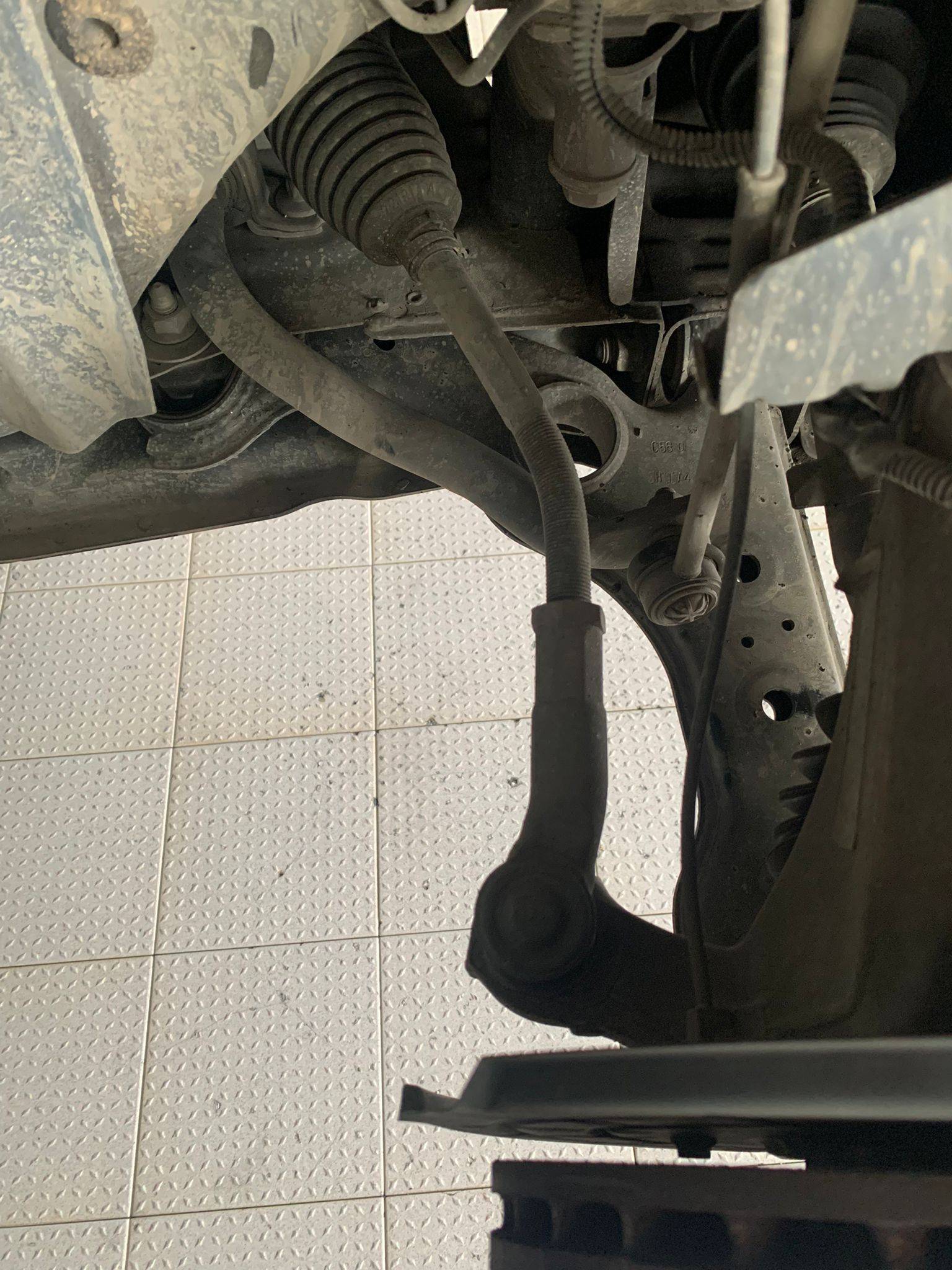

Ciao ragazzi, pochi giorni fa ho preso un marciapiede in curva a 30/40 km/h, fortunatamente la carrozzeria è rimasta intatta de non un graffio al cerchio. Il fatto è che ho piegato un braccetto (allego foto) e il meccanico mi consiglia (visto il grande urto), oltre alla sostituzione del braccetto anche la sostituzione della scatola dello sterzo per essere tranquillo (dice che gli ingranaggi al suo interno si potrebbero essere indeboliti e rischio di andare a diritto ad una eventuale curva prendendo una buca). Chiedo se per caso qualcuno avesse già avuto esperienze del genere, se si possa in qualche modo verificare l integrità della scatola sterzo o cose del genere.
Tutto questo perché naturalmente solo la scatola dello sterzo costa 1800€ e spenderei meno della metà per sostituire solo il braccetto e i restanti pezzi
Spero possiate aiutarmi grazie in anticipo :)

Sei nella sezione sbagliata cioe' Cambio e Frizione e del modello sbagliato cioe' Stelvio...
Chiedi allo staff di farti spostare il tuo post nella sezione corretta..
P.S.
Cambia il braccetto, fai rigenerare il cerchio in lega ( si riparara senza sostituirlo..) e verifica dal gommista ( non dal meccanico ) se la gomma e' ancora buona o e' lesionata talmente da essere sostituita.
