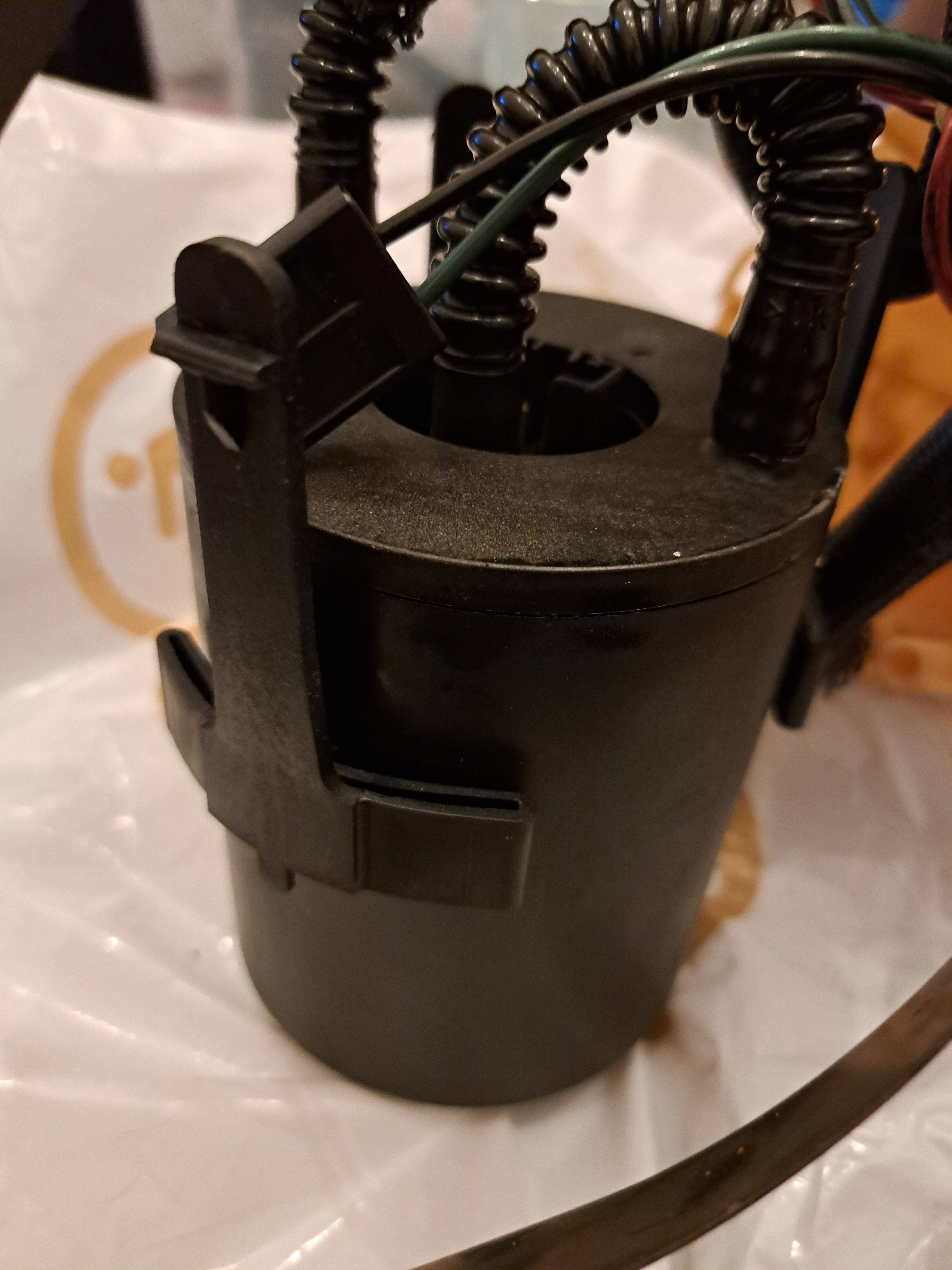

Ciao avrei bisogno di aiuto per smontare la pompa, come si toglie il tappo dal cestello nero? Grazie
Buongiorno a tutti, oltre ai dati di pressione 3,5 bar e portata lt./ora 60
l'unica differenza, sta nel tipo di galleggiante.
A Paperella ( parallalepipedo per le Spider) ed intercambiale ( solo come gruppo, poi é da smontare e riassemblare con specifica pompa, che si trova sui comuni siti a 30,00 eu+-), su un cestello di una 166 , 155, e Alfa di quell'Epoca Anni 1996/2000)
