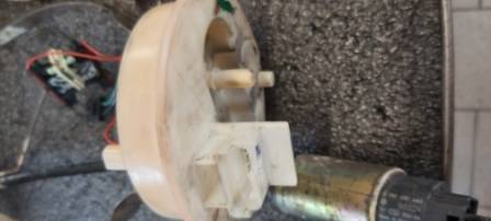

Saluti a tutti.
Sarei felice se qualcuno sapesse dirmi come ha risolto il mio stesso problema.
Spider 2.0 V6 TB del 1998 che monta una pompa Bosch inserita in un cestello carburante sigillato -codice Bosch n. 0580313037 e codice Alfa n. 60655431- non funzionante, da sostituire insieme alla guarnizione.
Anche le altre marche che producevano il cestello carburante equivalente ne hanno smesso la produzione.
Pompa Introvabile nei magazzini dei ricambisti europei.
Mille grazie per l'attenzione e l'eventuale risposta, anche via telefono o W.app al nr. 3928937231 a qualsiasi ora!

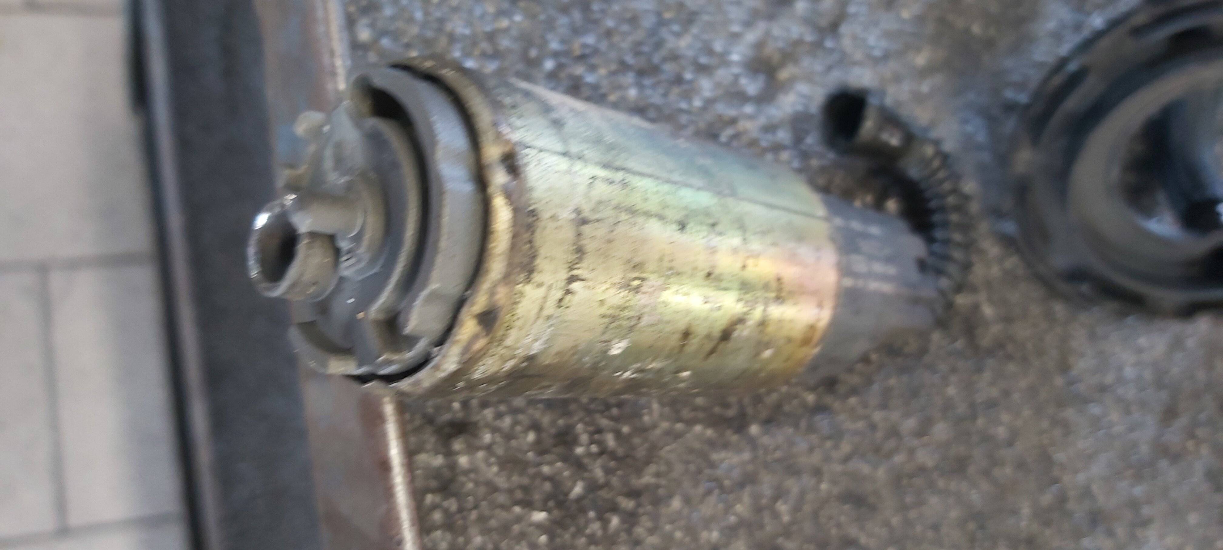

Trova un rete una pompa compatibile e con pazienza disassembli il cestello,in sostanza molte pompe sono identiche come forma ,dimensioni e portata e sono innestate nel cestello a pressione ,i tubi si sfilano scaldansoli e li puoi cominque sostituire.
Reazioni: andrea-cesenat
salve, stesso problema, pompa benzina out solo che il mio GTV6 TB è del 1995 ed il codice OEM è 60651969. Richiamando questo codice in ePer nel gruppo 10200/00 SERBATOIO COMBUSTIBILE vengono indicati 26 componenti inseriti nel cestello ivi compresa la pompa vera e propria. Clik sulla lente d'ingrandimento corrispondente al cod. 60651969-M2 M3 per un link al sito di AutoDoc dove vengono indicate pompe di benzina, credo compatibili, di numerose marche, RIDEX, NAGNETI MARELLI, ecc. ecc. dal costo variabile da un min di €.17,00 ad un max di €. 150,00 per il cestello completo marca ERA. (l'unica disponibile). Mentre le dimensioni sono per tutte le marche identiche D. mm 38, Lung. mm 67, 113 pressione d'esercizio e portata variano da 3 a 4 bar per la rprima e 90- 95 l/h per la portata. Quali sono i valori di riferimento della pompa originale? Quindi, come procedere ? cosa suggerisci Mauretto ?

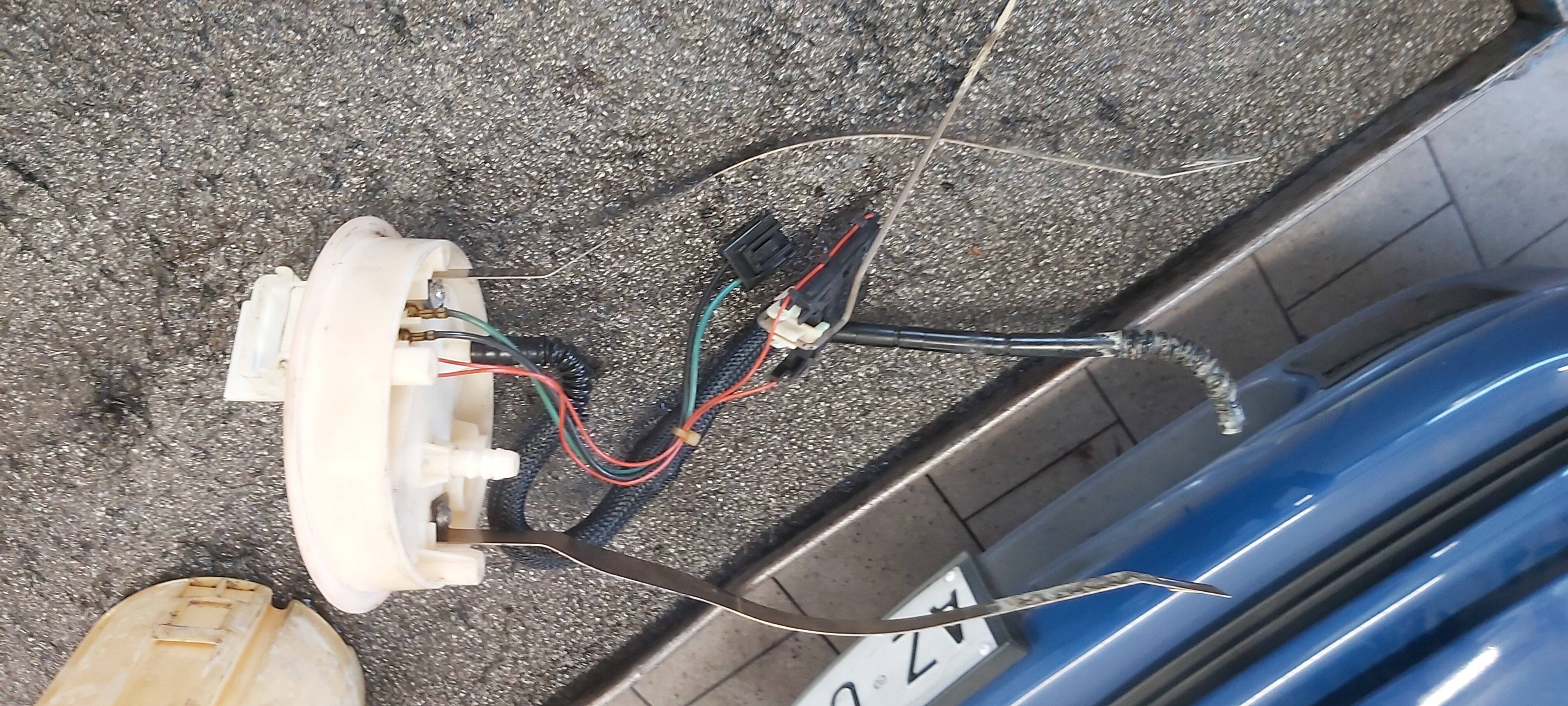

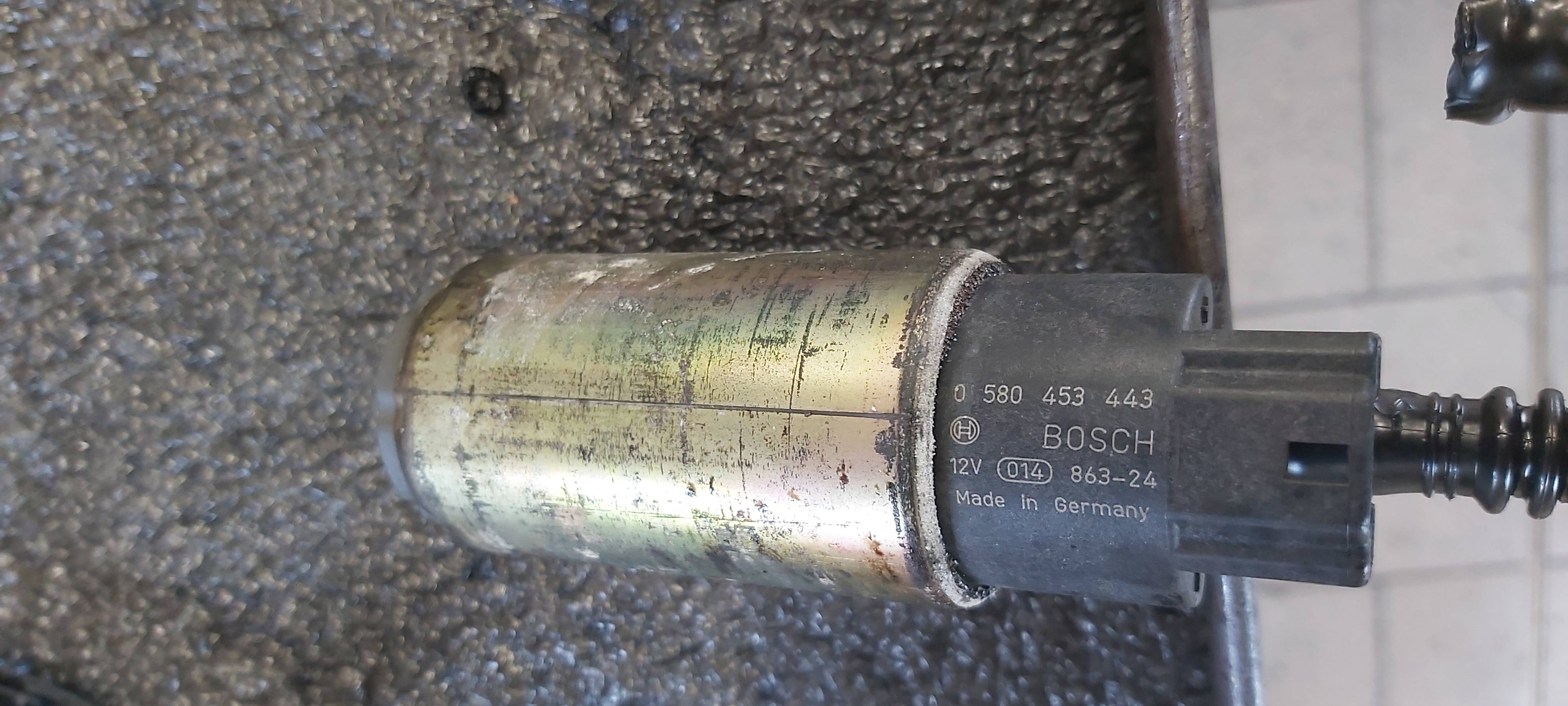

quelle di più basso prezzo alla fine potrebbero essere un pelo rumorose,scegli quelle a prestaziomi più elevate.i pensa il regolatore a stabilizzare la pressione di esercizio.

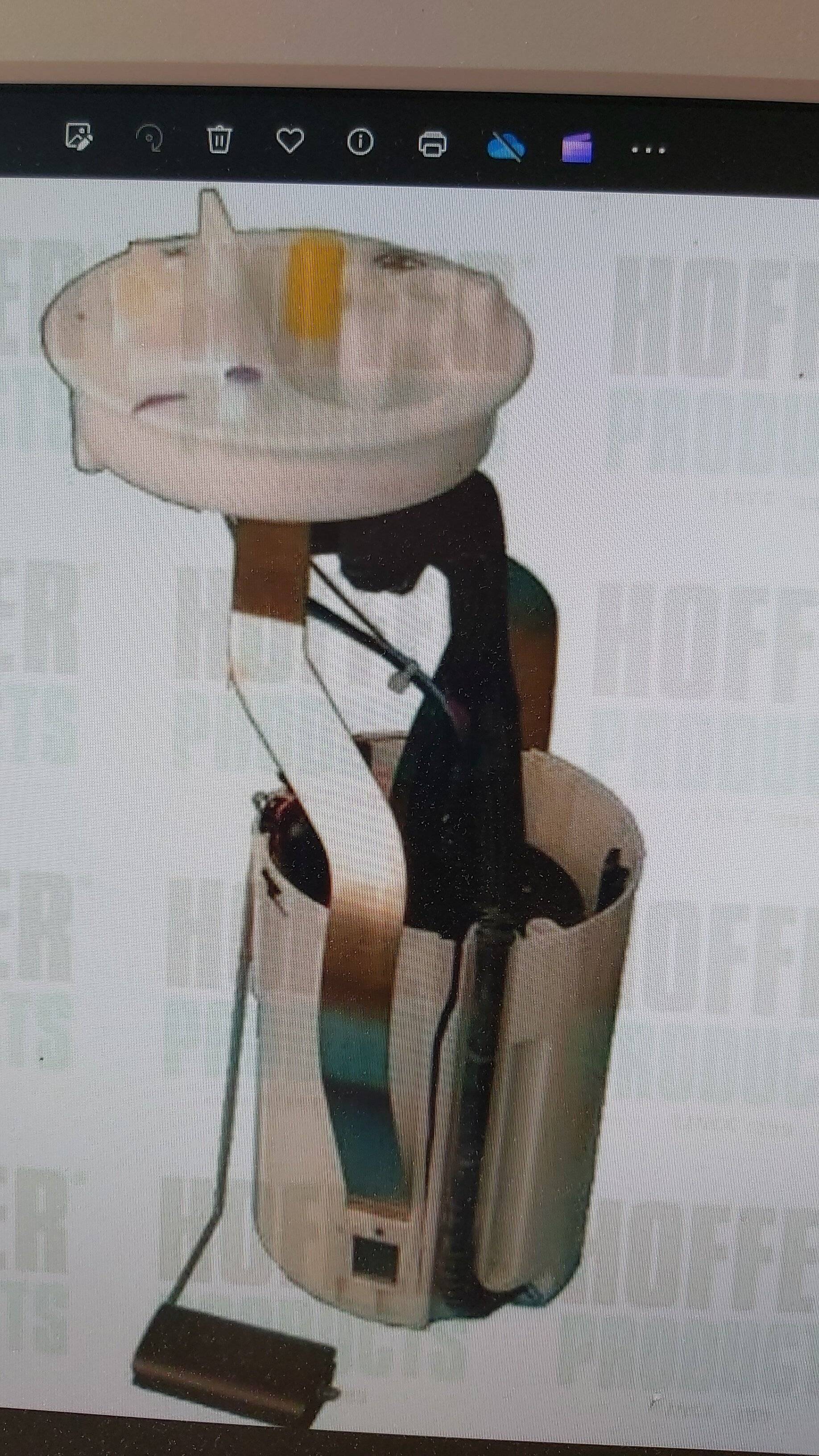

A prescindere dai 3,5 bar di pressione e 60lt/h , per cui si trovano ancora pompe elettriche, che possono sopperire all'alimentazione di benzina, i gruppi, sembrano tutti uguali! Ma se cerchi, quello specifici per la GTV SPYDER 2.0 ( Cabrio), sembra che abbiano buttato via lo stampo! Assurdo! Trovi ricambi per Auto di 50 anni fa, ma non di questa! Ne Andrea&Doria, Bosch, Hoffer, Fisma, Sidat
Per comprarci un elettrico? Giammai !!!

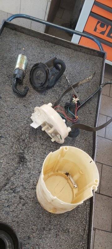

    145.6 KB · Visualizzazioni: 84
    1.3 MB · Visualizzazioni: 107
Buongiorno a tutti, oltre ai dati di pressione 3,5 bar e portata lt./ora 60
l'unica differenza, sta nel tipo di galleggiante.
A Paperella ( parallalepipedo per le Spider) ed intercambiale ( solo come gruppo, poi é da smontare e riassemblare con specifica pompa, che si trova sui comuni siti a 30,00 eu+-), su un cestello di una 166 , 155, e Alfa di quell'Epoca Anni 1996/2000)
Tutto sudato, e assimilato fino alla nausea in Agosto 2024
Alla faccia delle youngtimer !!
più facile trovare soluzioni per auto degli Anni '50...! :rolleyes:o_O
    984.5 KB · Visualizzazioni: 101
    641.1 KB · Visualizzazioni: 94

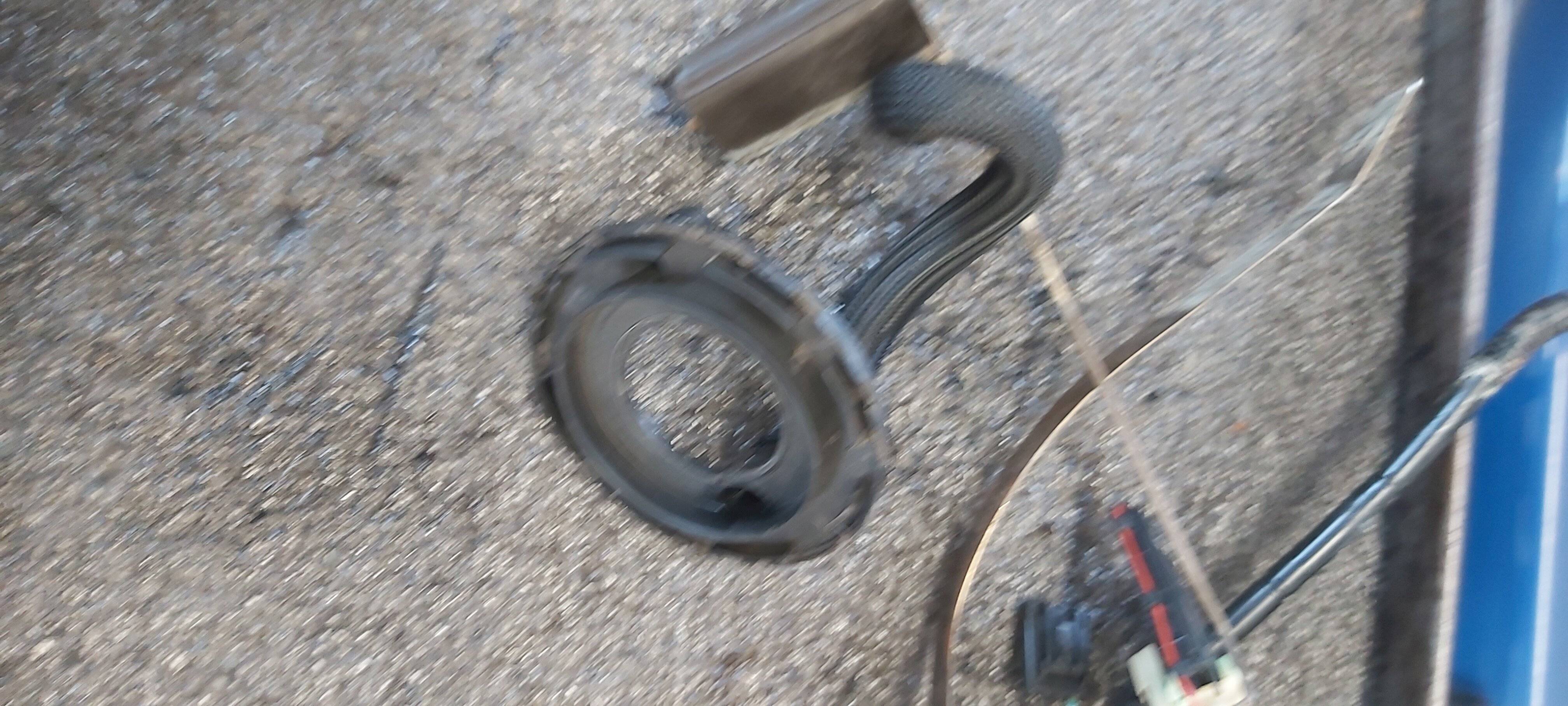

    63.2 KB · Visualizzazioni: 105
    428.1 KB · Visualizzazioni: 101
    548.8 KB · Visualizzazioni: 96
    1 MB · Visualizzazioni: 104
    763.4 KB · Visualizzazioni: 89
    14.3 KB · Visualizzazioni: 84

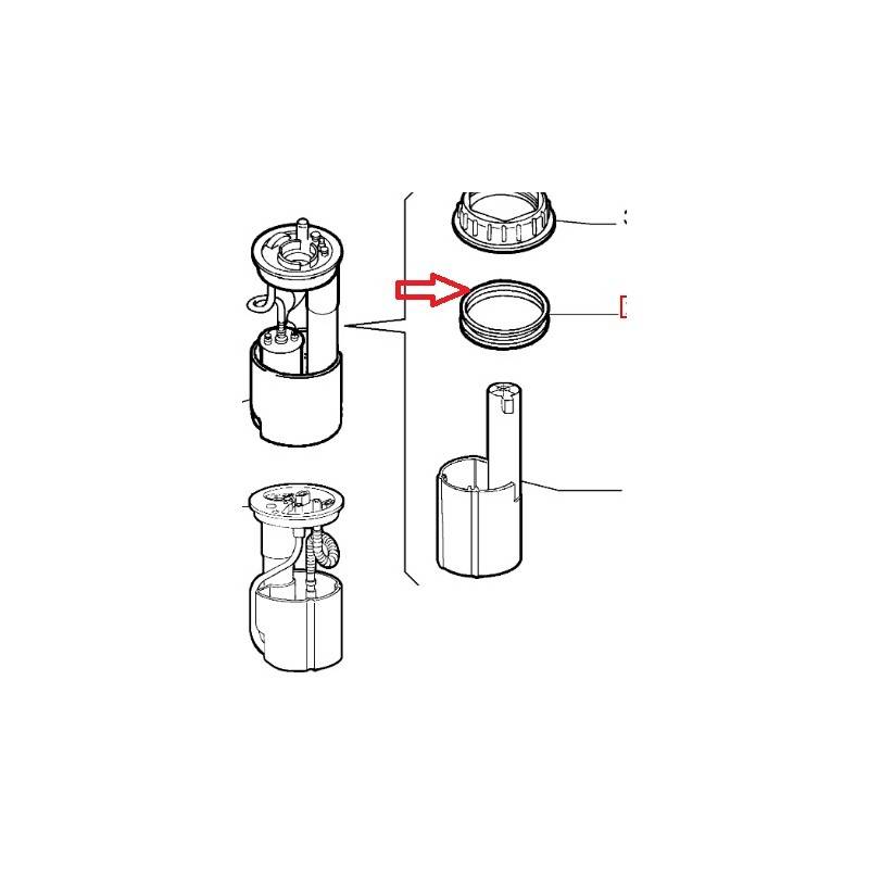

    23.5 KB · Visualizzazioni: 120
