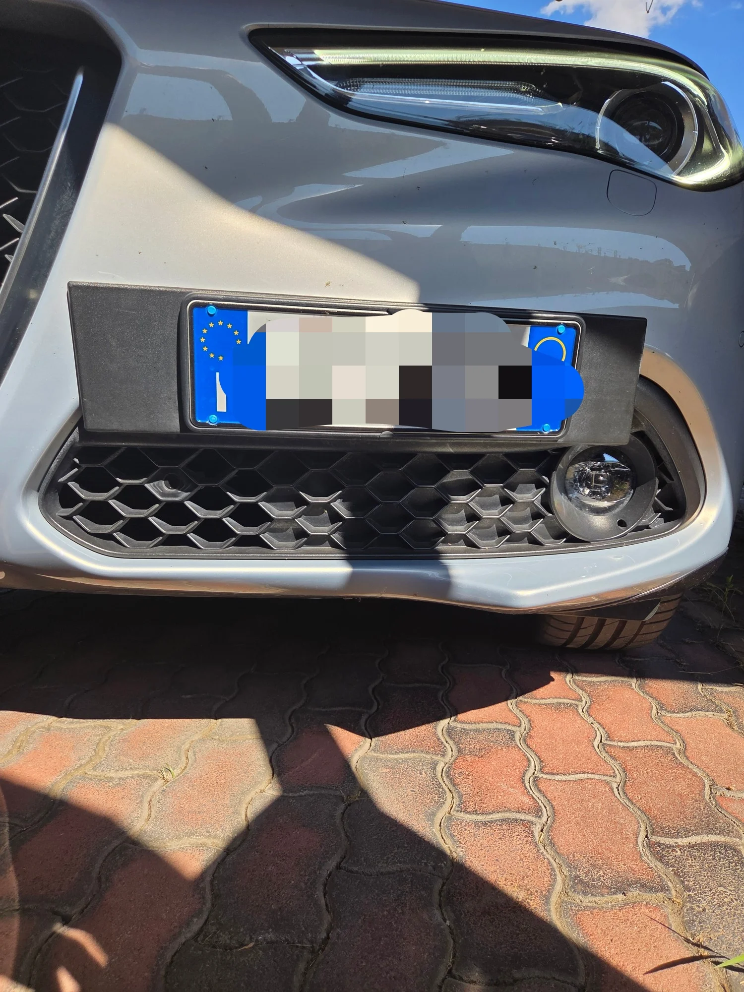

Ciao a tutti, ho una Stelvio con porta targa anteriore tedesco molto ingombrante ed esteticamente pessimo al mio gusto, vorrei una soluzione alternativa, provando a mettere quello italiano e coprendo i buchi fatti non è fattibile in quanto la targa verrebbe piegata verso il basso in maniera importante, se sapete se esiste una cosa simile all'attuale ma più stretta a misura di targa italiana.
Grazie

Non puoi fare altro che mettere il porta targa italiano e camuffare i buchi visibili

Aspetta non mi sono spiegato con porta targa italiano non si coprono i buchi e la targa guarda molto verso il basso, chi me lo monta mi ha sconsigliato di metterla così a prescindere, ci vuole una via di mezzo tra i due porta targa.
Quello originale Alfa (codice ricambio 50535783) non inclina la targa verso il basso (succede se usi un portatarga italiano "generico") però i buchi vanno comunque riempiti: o con dei tappini che poi puoi anche colorarli del colore dell'auto, se no stucco e colore se no ovviamente un carrozziere può farlo alla perfezione.
Forse si può anche usare quello che hai, tagliando ai lati i cm in eccesso e poi con la carta vetrata smussando facendo un lavoro esteticamente comunque discreto

Forse ho trovato in rete, c'è porta targa piccolo e modello grande con gli stessi attacchi, devo andare a misurare ma io ho sicuro il grande, ovviamente si trova su siti di negozi online non originale immagino.

Se prendi il porta targa originale per Stelvio, la targa viene fissata bene. Ti rimane solo il problema dei buchi risolvibile facilmente.
Vai in concessionaria e compra il porta targa originale come ricambio

Credo di aver risolto porta targa originale formato piccolo, io ho il grande, con gli stessi buchi ma 15 cm più corto, se dovevo anche riparare i buchi mi tenevo l'attuale.

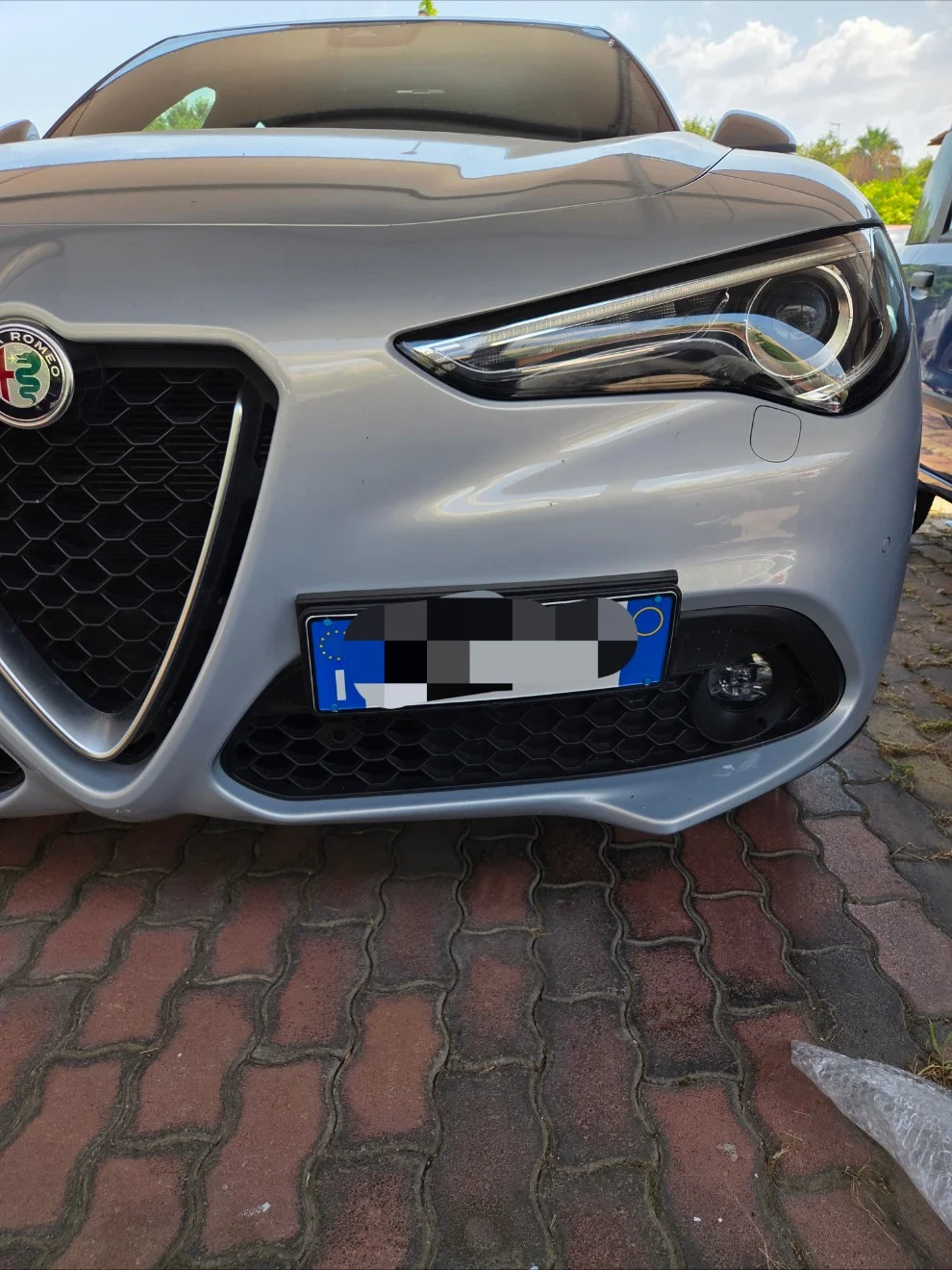

Eccoci come promesso, portatarga modello piccolo con gli stessi identici attacchi dell'altro grande, spero sia utile per gli utenti del forum con lo stesso problema.

significa quindi che quello precedente era montato sui buchi di quello italiano più piccolo, cosa che non avevi specificato, sembrava che avesse buchi più distanziati visto che era più grande.

Questo l'ho scoperto dopo, ho misurato le distanze ma il fatto è che i portatarga sono entrambi Alfa e previsti uno per il mercato tedesco e uno italiano.
