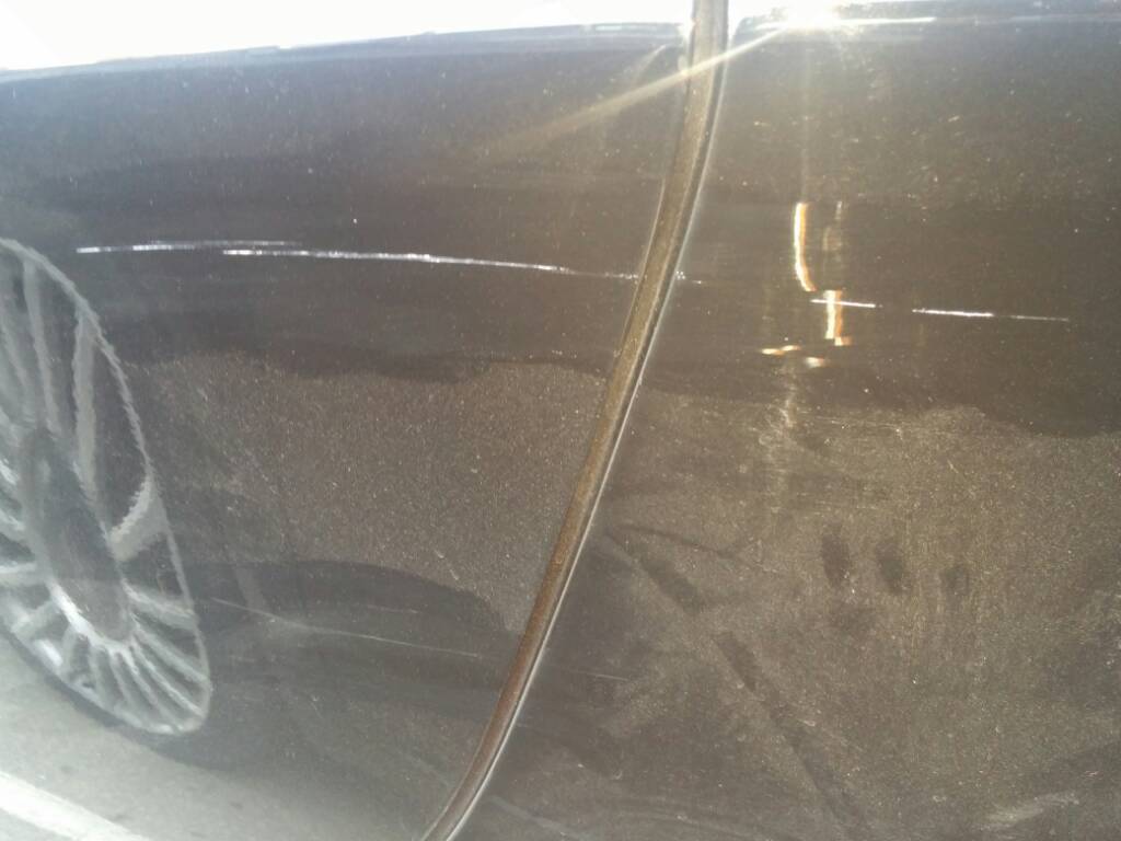

Ciao ragazzi. Stamattina ho notato questo graffio di circa 20 cm sulla portiera posteriore. Non so se è stato volontario o qualcuno con qualche borsa, muovendosi, ha graffiato la superficie. Non è profondo, ma ora l'occhio mi cade sempre lì e vorrei da voi un consiglio su come risolvere senza dover per forza spenderci soldi. Grazie!
Puoi provare con della pasta abrasiva ma se la riga è troppo profonda non puoi farci nulla e devi riverniciare la portiera
No non è profonda, è superficiale. Se ci passo l'unghia sopra a stento sento il graffio. La pasta abrasiva è unica? Dove la compro e come la uso? [emoji27]
Puoi comprarla in qualsiasi autoricambi dovrebbero averla. Per utilizzo devi avere la macchina che sia pulita poi metti un po' di pasta in un batuffolo di ovatta e lo passi nella zona dove c è il graffio... una volta terminato prendi un altro batuffolo per pulire bene.

Ok presa! Che dite può andare bene? La conoscete? Ho chiesto la migliroe.. C'ho un timore assurdo a farlo [emoji27]
