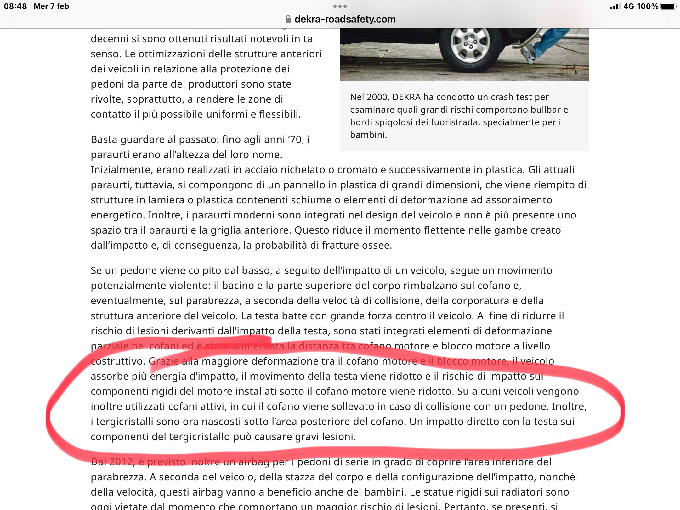

È per la normativa sui pedoni.
    410.8 KB · Visualizzazioni: 142
#7
Altre volte si ride per non piangere... poveri noi...
Reazioni: evilugano
#8
Ma è una cag.ata pazzesca !!!!!!!! Ci si preoccupa dell'impatto contro il braccio dei tergicristalli a fronte dell'impatto con l'intera macchina ?
Dai su : il discorso non sta in piedi :oops: anche se ammetto che non lo sapevo e pensavo fosse una tua presa per i fondelli :D
#9
Un giorno scopriremo che le maniglie interne sono sparite dalla Tonale per non sbatterci la testa in caso di cappottamento :)
#10
Sarà anche una stupidaggine ma il motivo è quello 🤷‍♂️
