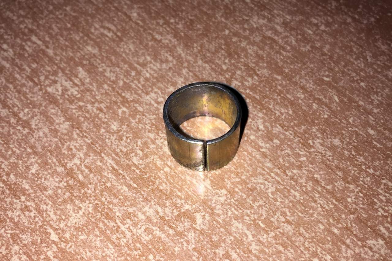

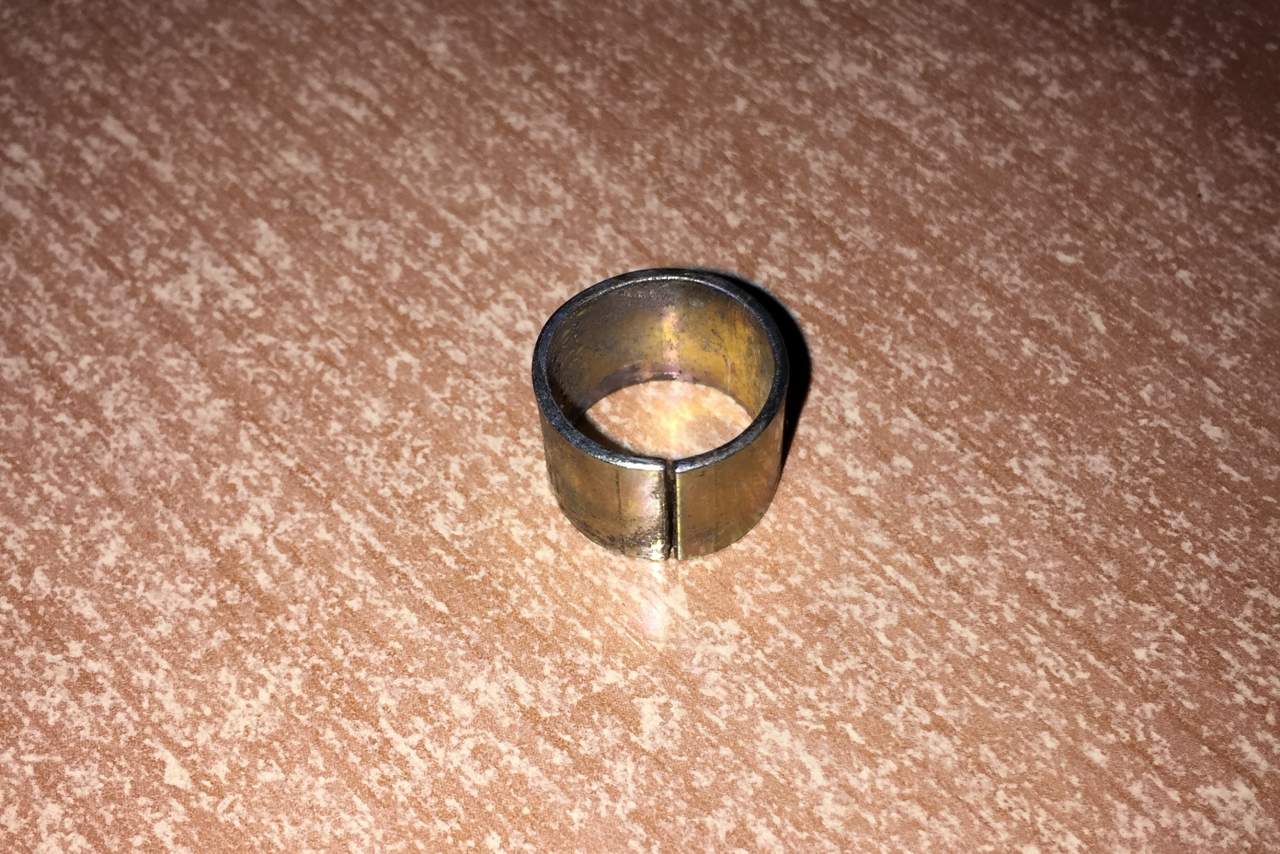

P.S.: Nel rimontare il tutto ho trovato questo pezzo lì in zona IMG_3835.jpg Potrebbe essere la causa del mio problema?

P.S.: Nel rimontare il tutto ho trovato questo pezzo lì in zona Visualizza allegato 120760 Potrebbe essere la causa del mio problema?

Quanto al pezzo che hai avanzato non dovrebbe influire sul funzionamento se non aumentando le vibrazioni e la rumorosità....
(la boccola in foto si trova sulle viti/ammortizzatori in gomma che fissano il motorino)
