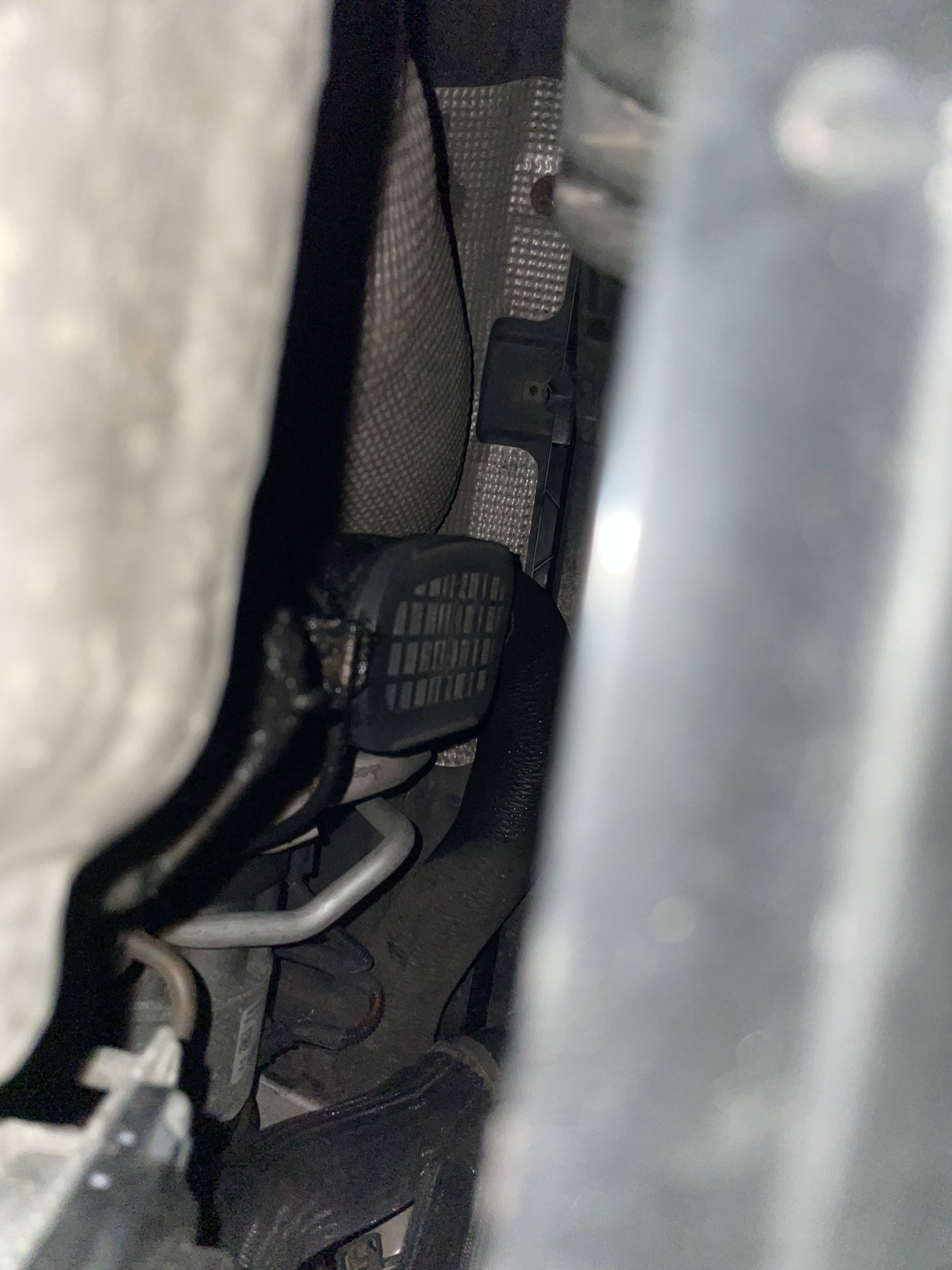

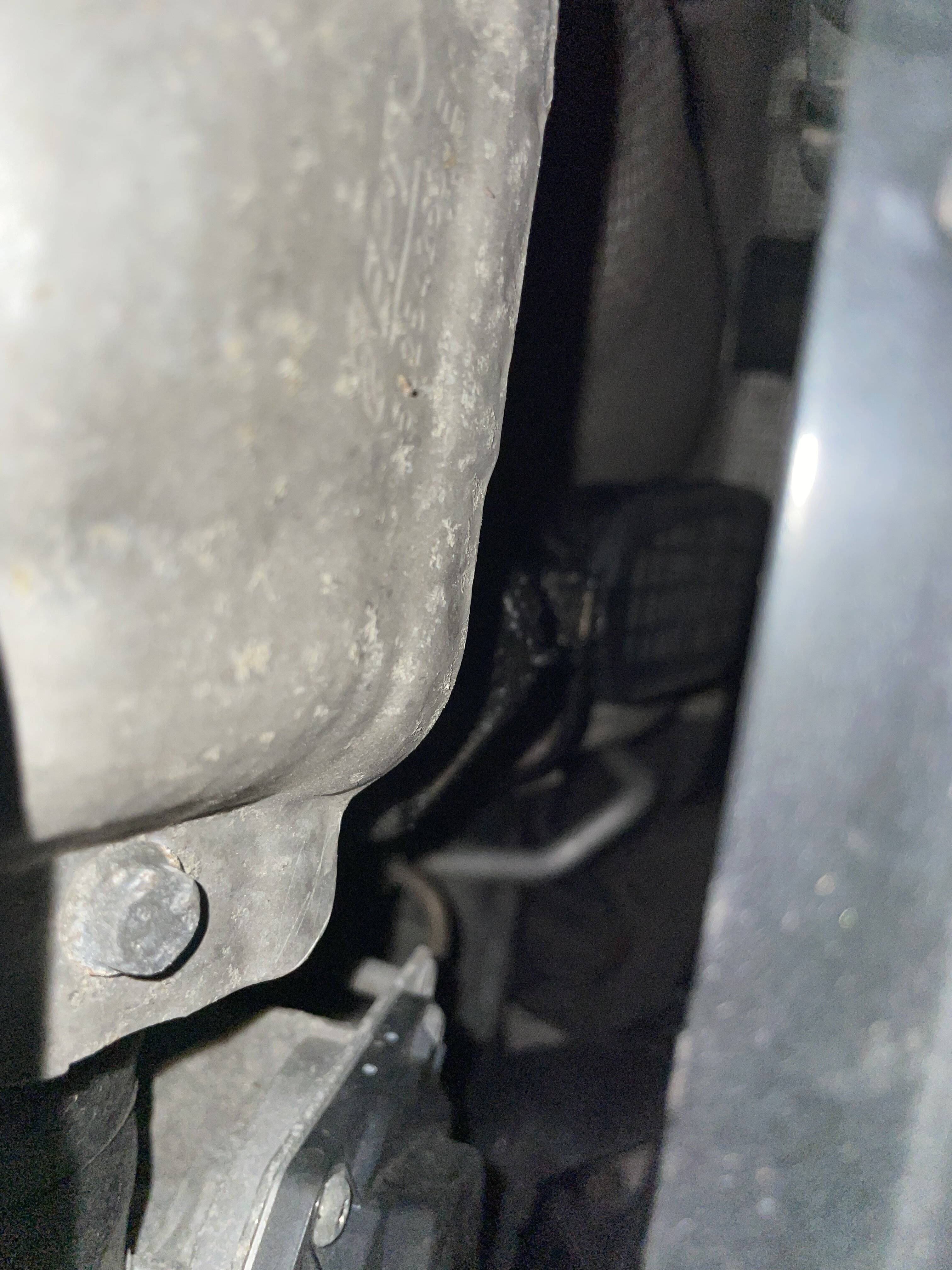

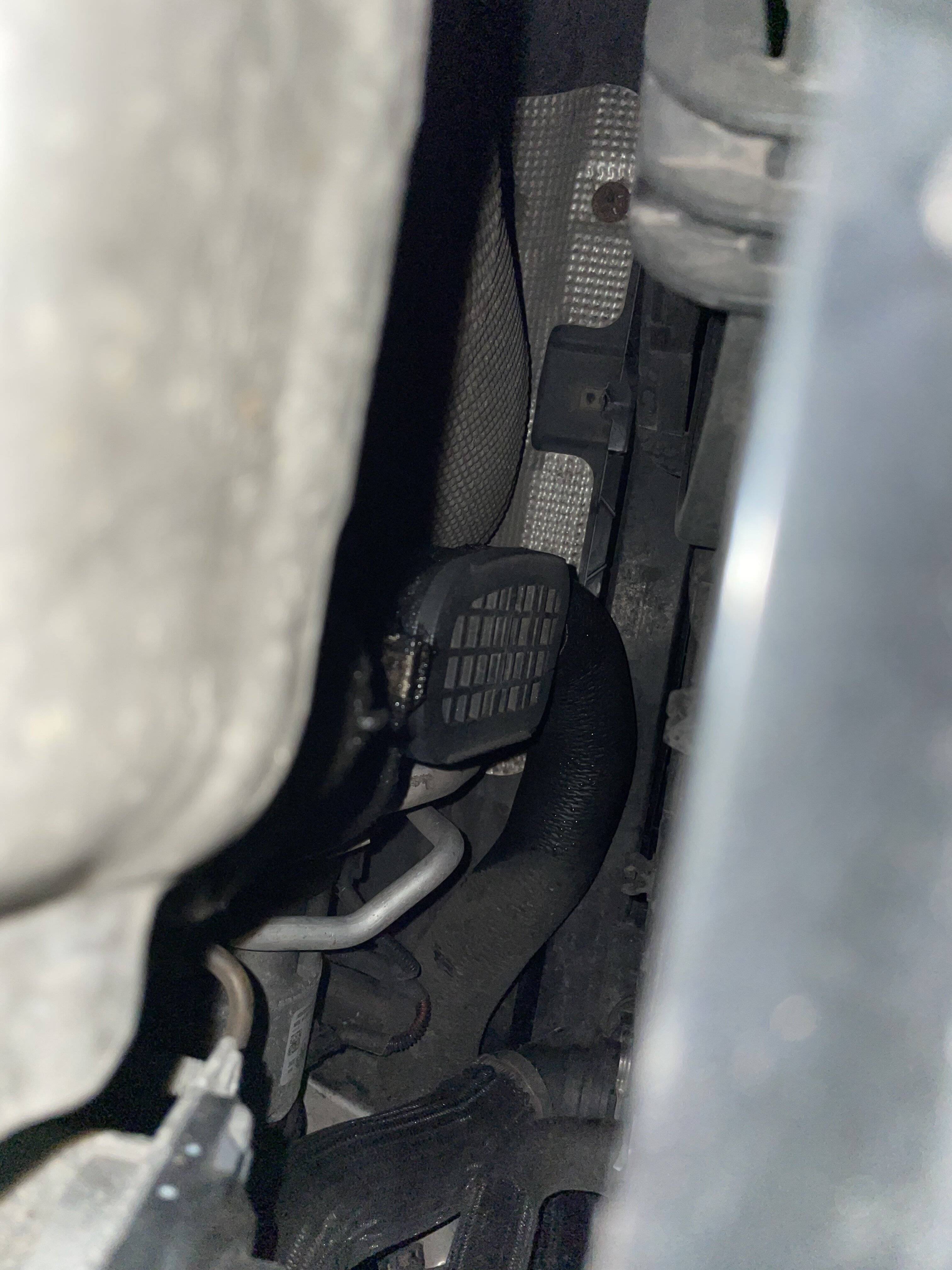

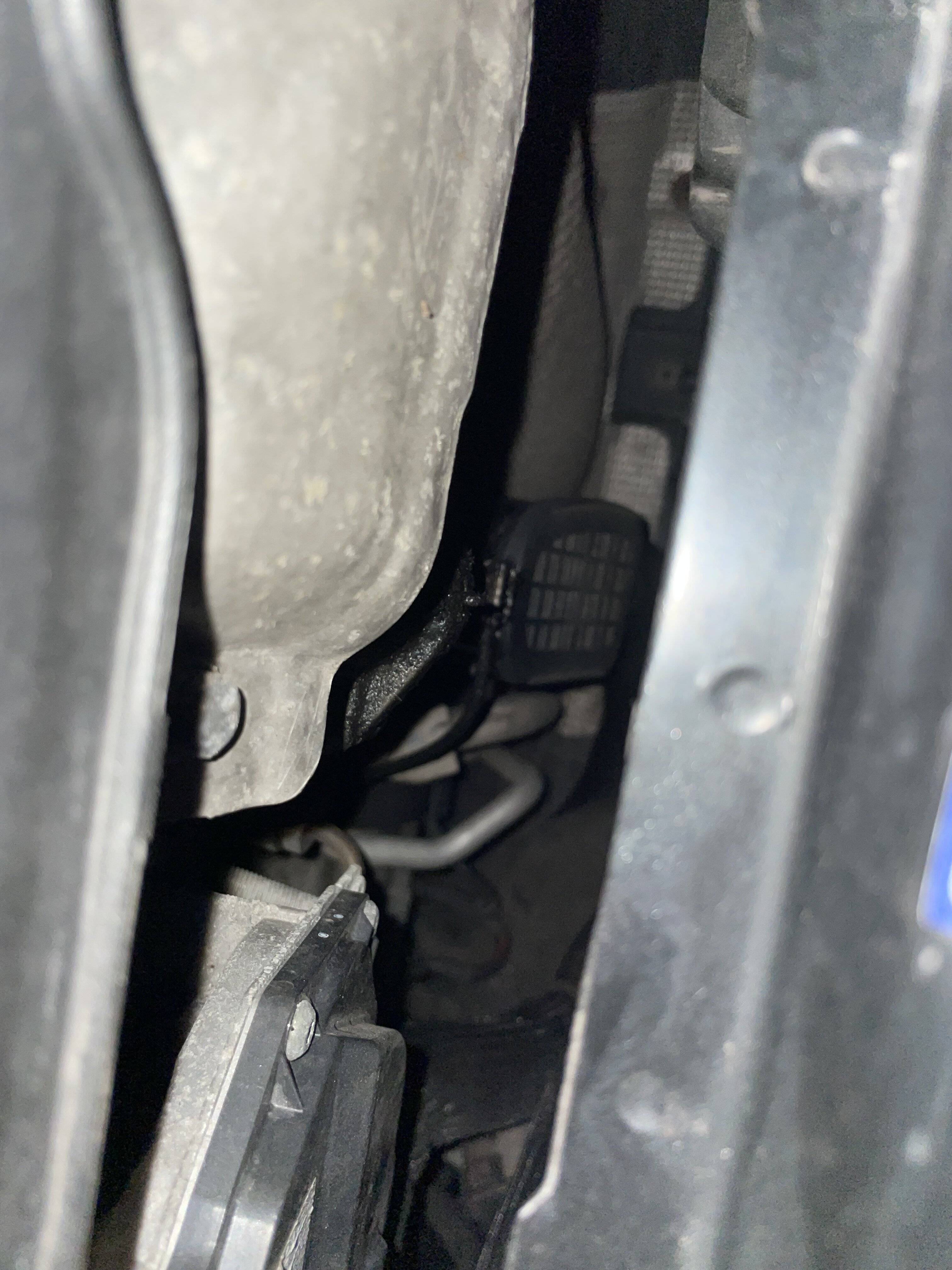

Non si vede benissimo da queste foto, ma dal vivo si vede un po di unto in questa parte, ora io penso che se ci fosse una perdita non avrei dovuto perdere 1 lt ma molto più, ma è normale che su questa parte del motore ci sia dell’unto cosi? Anche diciamo sulla parte in metallo (bulloni)
Sembra che ci sia trasudazione di olio, ma dalle foto sembra che il problema c'è da tempo.
Reactions: Lucoski13
Mi sembra strano non ho mai avuto problemi con l’olio e il tagliando l’ho fatto in Alfa Romeo ad Ottobre… da cosa può essere comportata questa cosa? Come si risolve?
