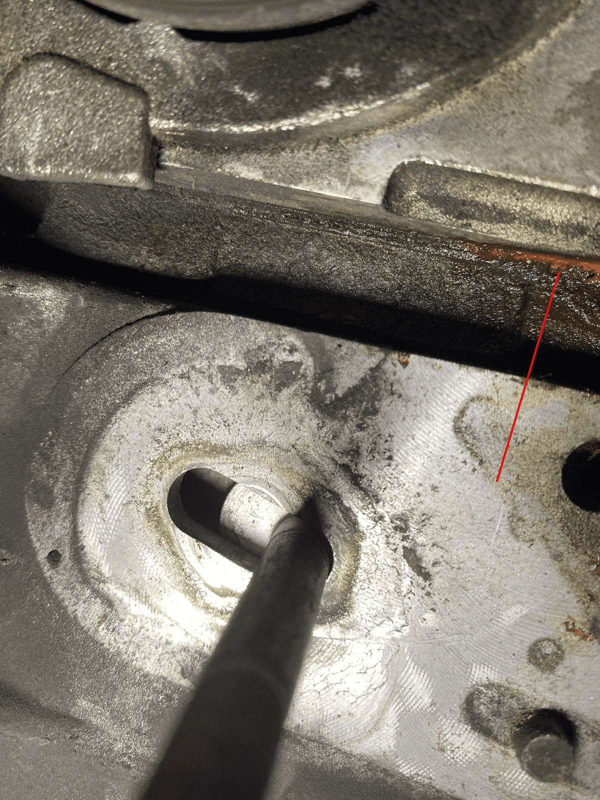

Allora cambiato la distribuzione e una volta tolta si nota la perdita come da foto allegata
Non mi pare sta gran perdita almeno non correlata con 1 litro/45 gg.... per me c'è dell'altro.
Ma il meccanico non ha messo il Paraflù, non vedo traccie....
Comunque se la perdita fosse quella io proverei a mettere del Turafalle, spesso risolve.
Già come già consigliato il turafal è una prova che io farei prima di mettere mano a testata ecc h che è in lavoro abbastanza impegnativo e costoso molto spesso risolve molti problemi evitando di sostituire componenti e fare grossi lavori…

Negativo, ovvero la perdita c'è ancora e dovrei rifare "probabilmente" la guarnizione della testa, per cui sto prendendo informazioni circa il costo che da quello che ho capito non è meno di 2 mila € salvo non aumentare se nel lavoro non si trovano altri problemi.
Ok, ma quindi ti è stato diagnosticata la guarnizione della testata bruciata? Oppure, è una tua supposizione?
Chiedo, perché io ci sono passato, e ho dovuto sostituire una guarnizione della testata in garanzia, e non ho ancora risolto con il paraflù, e in 11000km percorsi ho dovuto fare un rabbocco di nuovo.
Mi chiedo se fosse veramente quello il problema, e non altro.
