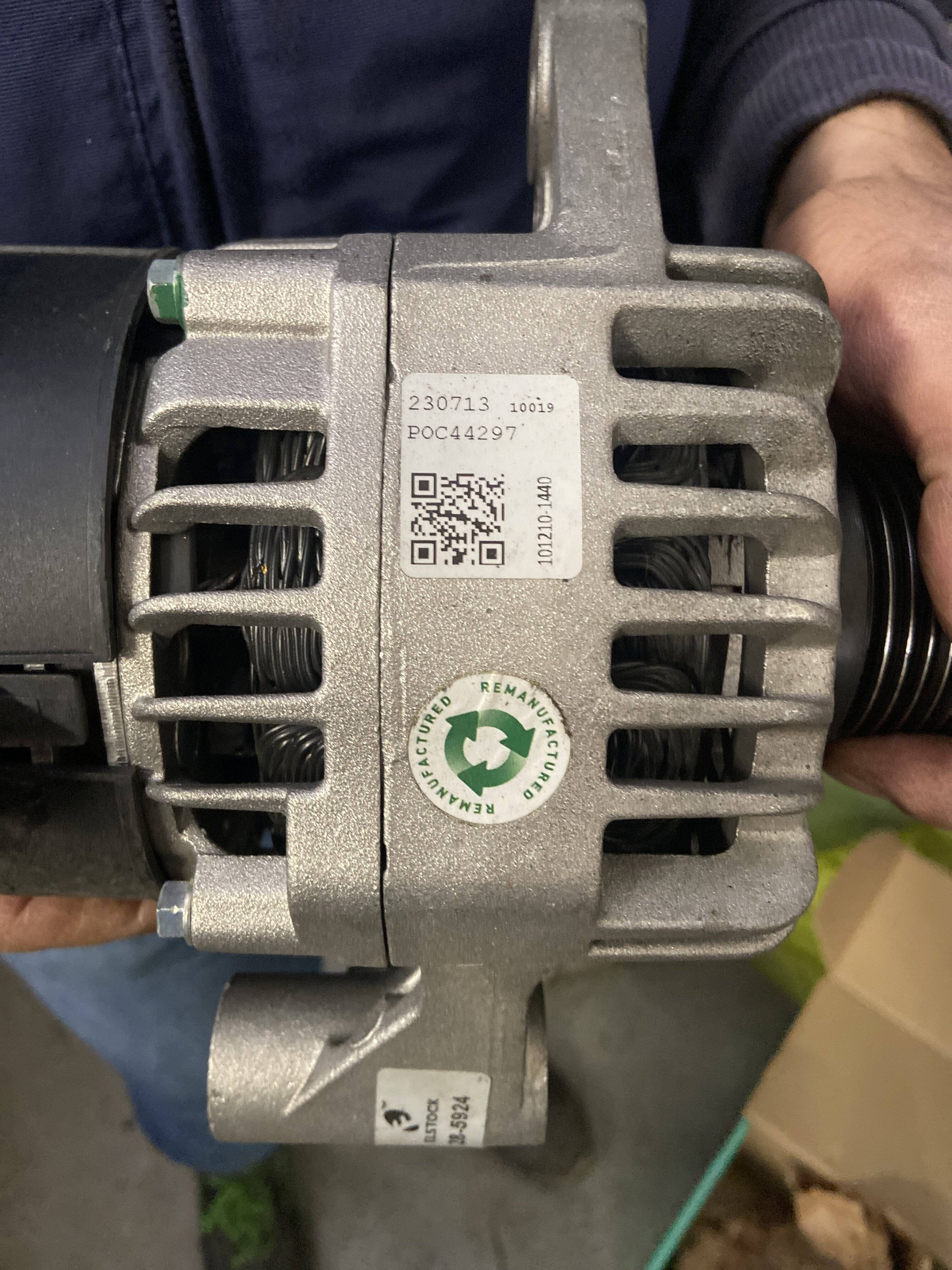

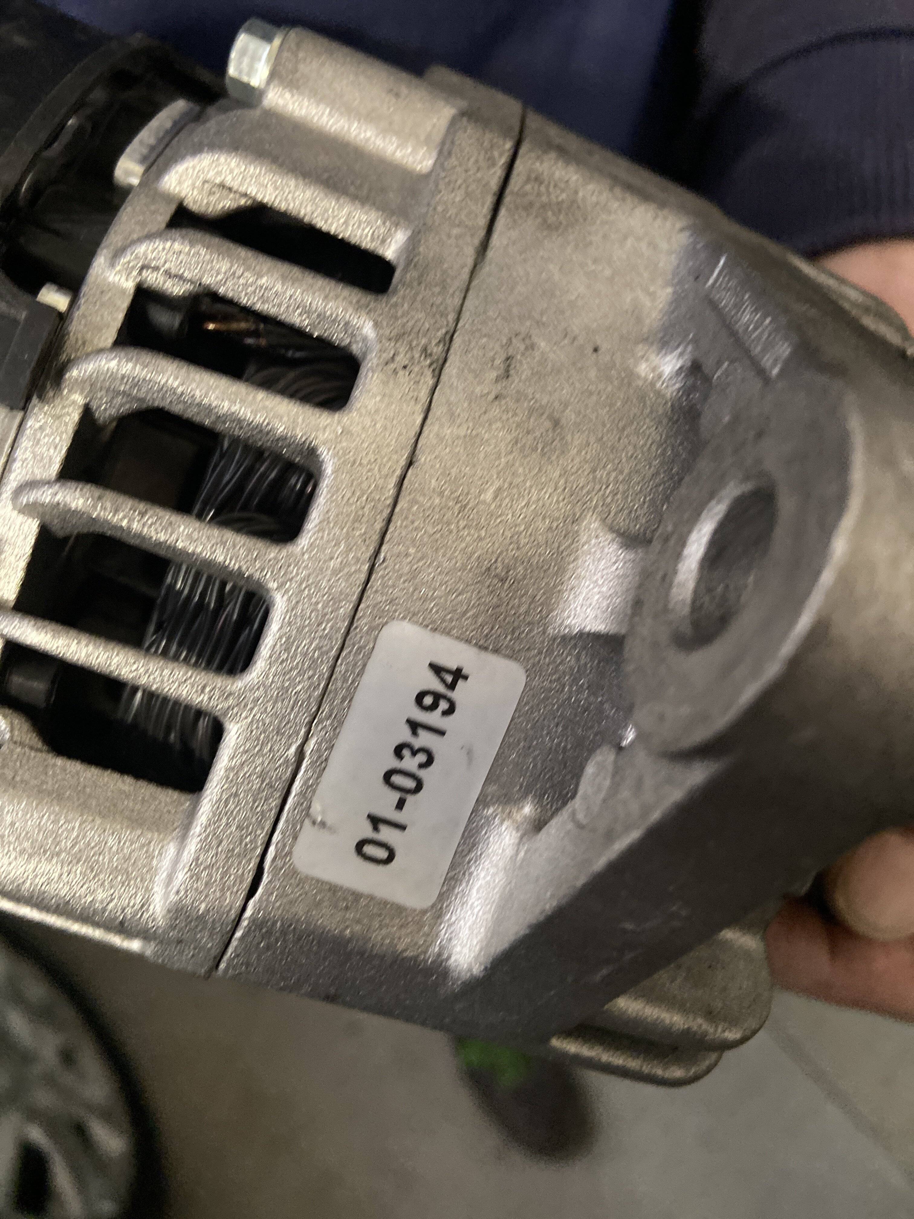

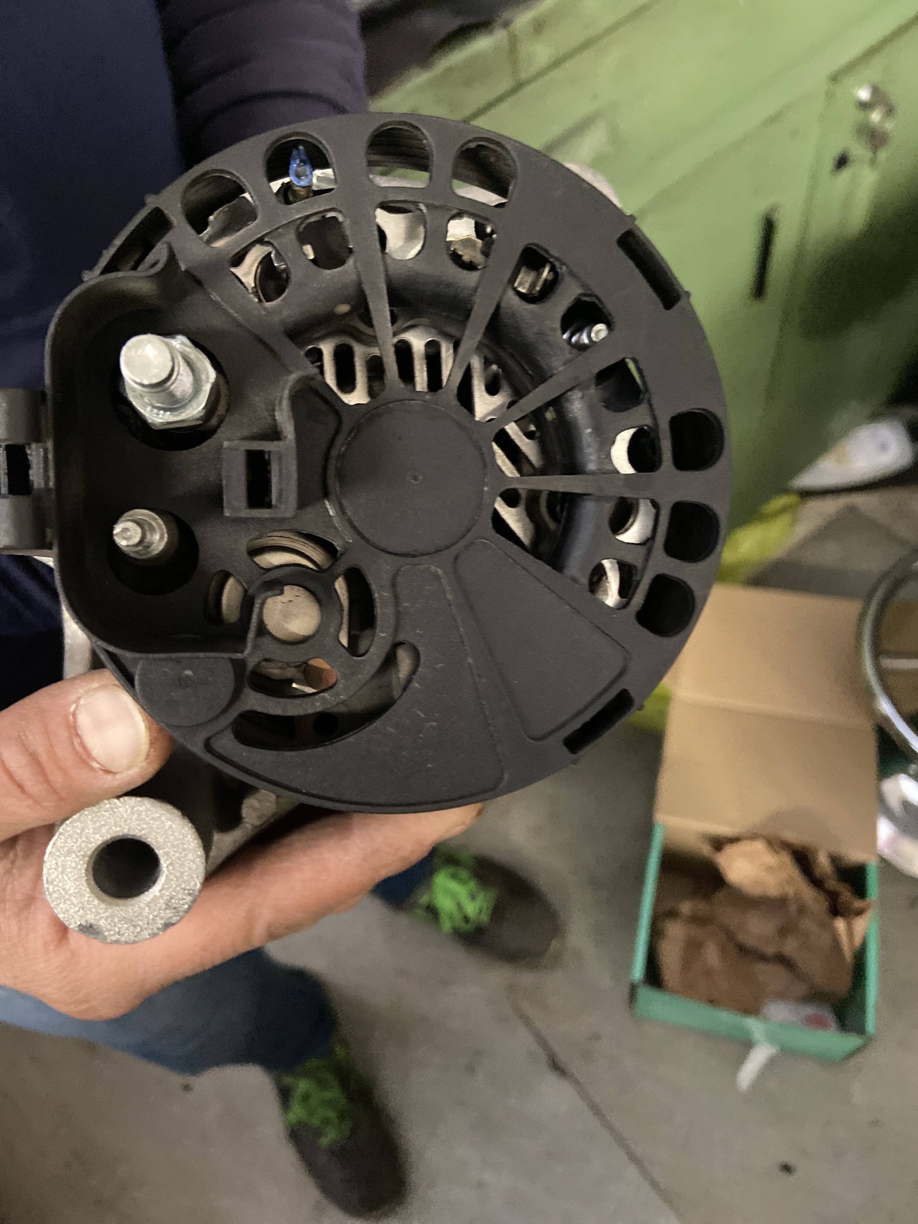

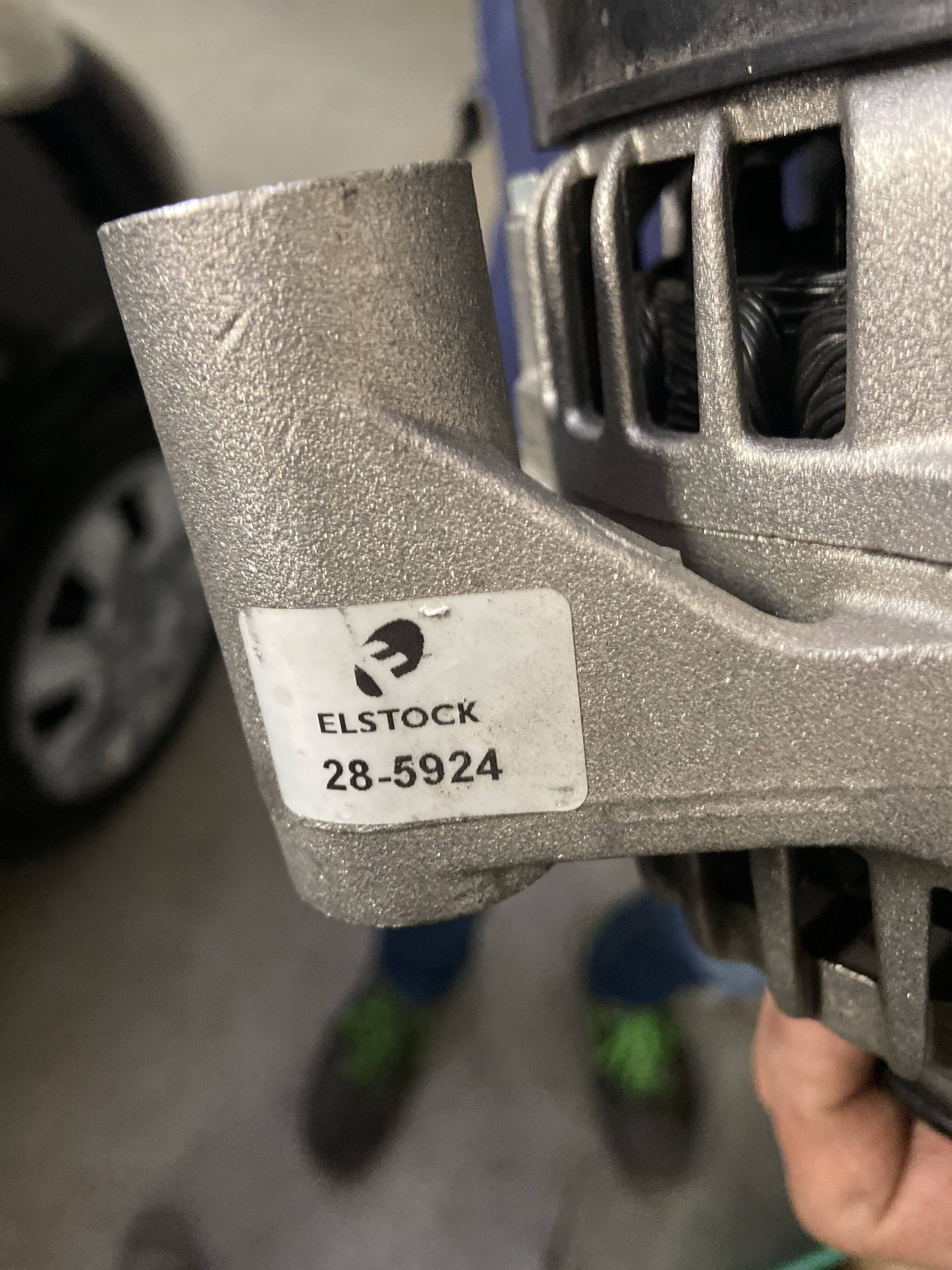

Ho provato di tutto ma alla fine si è dovuto sostituire l'alternato. Essendo stato un lavoro fatto a meno di un anno, me l'hanno fatto in garanzia. Aspetto feedback dal meccanico che mi dovrà dire cosa aveva quell'alternatore. Era un alternatore non originale revisionato della ELSTOCK. Ora risolto.
posto le foto dell'alternatore smontato che dava il problema
Saluti e Buona Alfa Romeo
