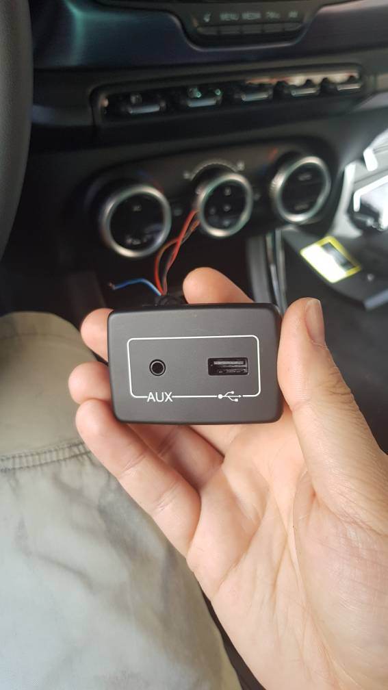

plastica alloggio aux usb al posto dell originale con il cassettino(inutile)
presa aux usb(NON la usb sd aux)con cavetti posteriori

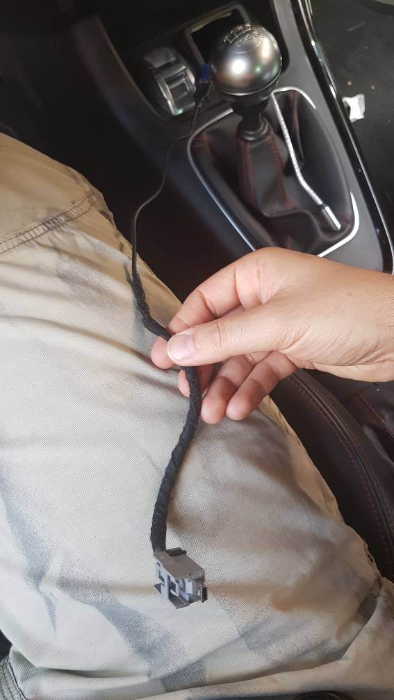

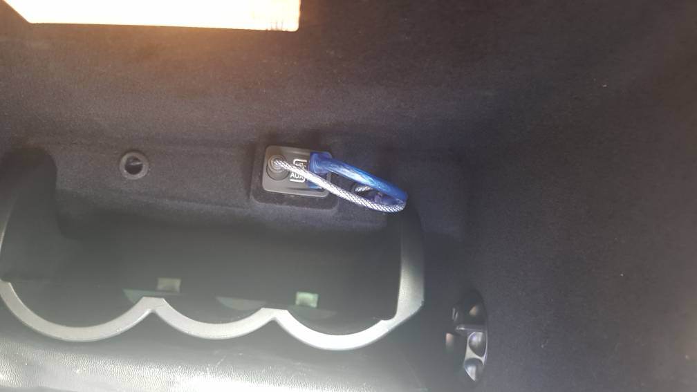

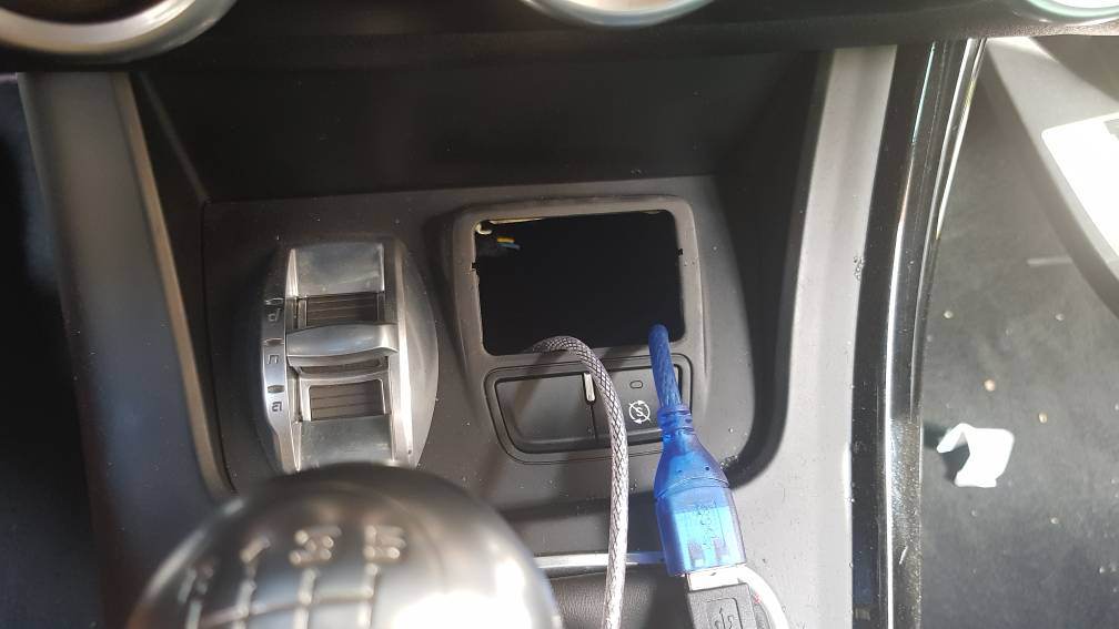

smontare il cassettino portaoggetti per far passare i cavi dal portaoggetti al tunnel centrale

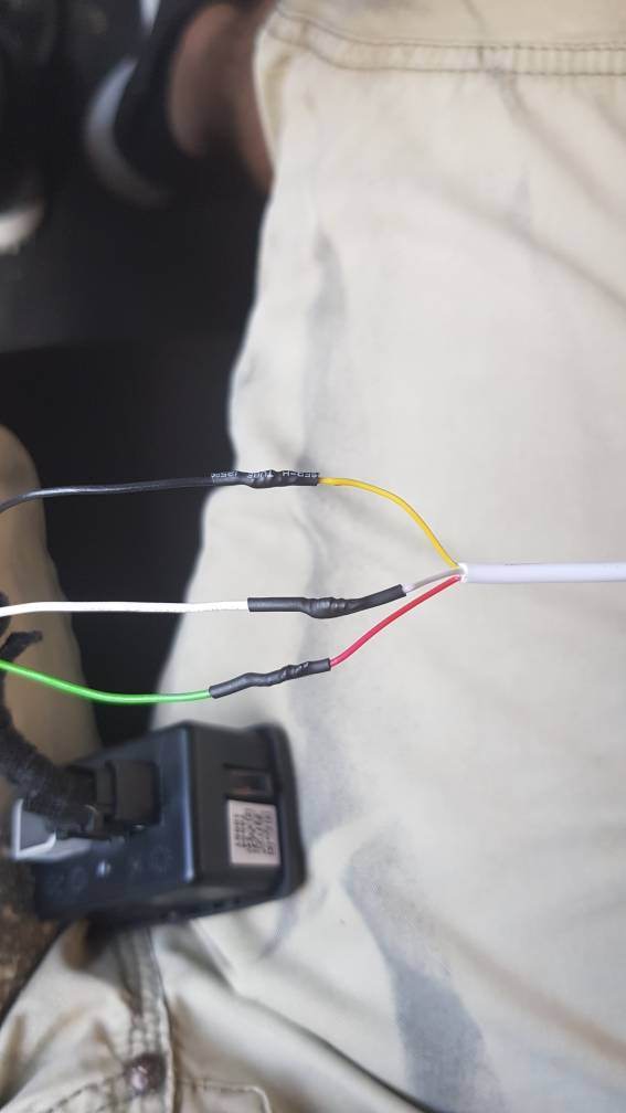

tagliare il cavo usb spellare i fili e seguire i colori fare i collegamenti e tutto funziona perfettamente

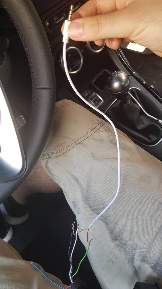

tagliare il cavo aux e fare i collegamenti come riportato nelle foto...
funziona tutto è sopratutto non abbiamo tagliato nessun filo quindi tutto retrocompatibile
