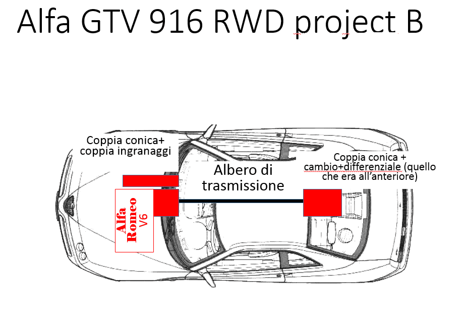

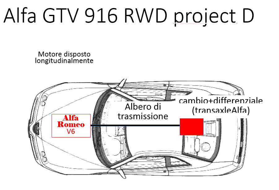

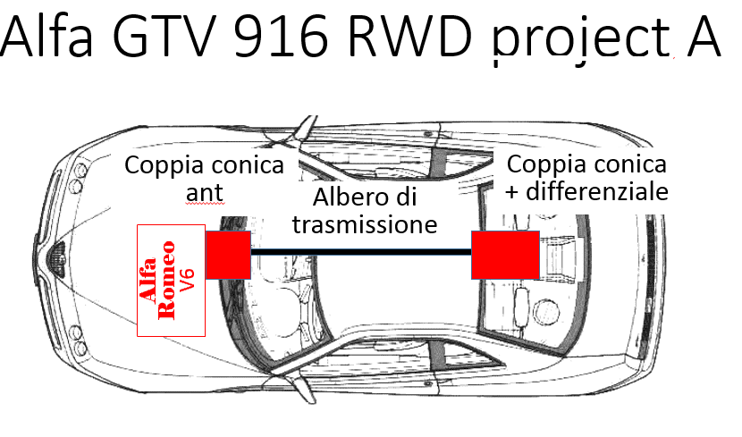

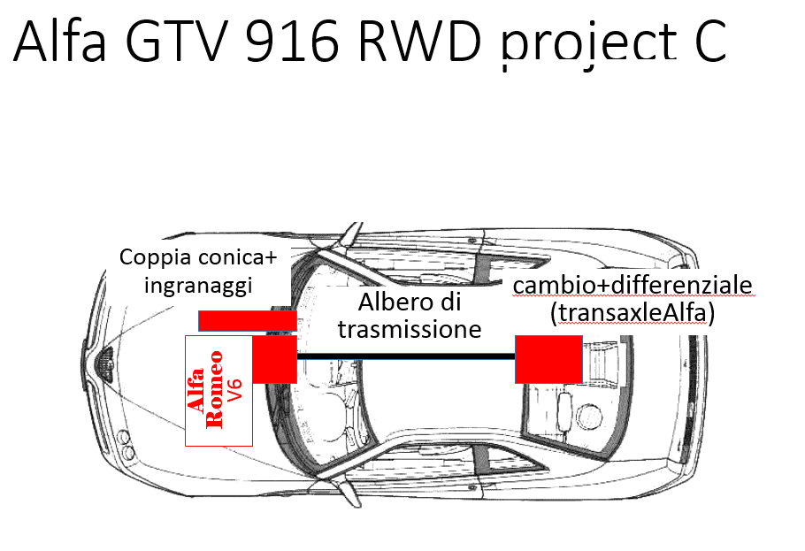

Porta pazienza ma lo devo dire.... non m sarei mai aspettato da un ingieniere meccanico una proposta cosi crazy, non me ne vogliano gli architetti ma l'idea e più da creativi che tecnici...
Però per dar sfogo alla fantasia di una noiosa domenica di fine estate, io la farei ibrida, utilizzando il motore termico per la trazione anteriore e posizionando al retrotreno un paio di motori elettrici....
